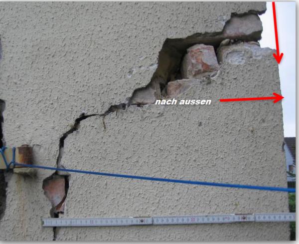

    Bin diesbezüglich ja nur Laie. Aber auf den Bildern sieht man doch deutlich, daß die Längswand oben vom Giebel abgerissen und nach außen gekippt ist!
    Entweder wegen ungenügender Gründung oder eben, weil sie der Dachstuhl traufseitig nach außen drückt.
    Die Tür hat damit ME überhaupt nichts zu tun. Wenn von ihr übermäßige Krafteinleitung gekommen wäre, hätte es vor allem das obere Band abgebrochen oder aus dem Mauerwerk bzw. vom Türblatt gerissen. Das sitzt aber noch ganz sauber drin...
    Wie auch immer:
    Die Standsicherheit des Gebäudes ist fraglich.
    Fachlich überprüfen lassen!
    Instandsetzung ist NICHT in Eigenleistung vertretbar.

    ist schon stark .
    ein Paar Bildchen einstellen mit einem Riss in der Ecke,
    dann erwartest Du eine komplette Schadensbeurteilung ???
    Irgend welche Mutmaßungen wegen" Tür zuschlagen"
    nimm Dir einen fachkundigen vor Ort der das beurteilen könnte,
    oder bastle einfach drauf los, die angeblichen Ursachen hast Du uns ja schon erklärt.

    Hallo Julius, danke sehr für deine Antwort - wie gesagt, gekippt ist nur ein "Block" des Mauerwerks.
    Ein schaden durch Torsionskräfte kann jedenfalls nicht ausgeschlossen werden .. was aber letztlich auch nichts ändert ;)

    Selbst wenn man da die Tür mitsamt Bändern und den zugehörigen Ziegeln entfernt hätte, wäre kein so langer Riss entstanden.
    Die Frage von Gunther zielt wohl in die Richtung, dass der RW Kanal undicht ist und irgendwo die Mauer unterspült hat. Wenn das der Fall sein sollte, dann wird die Sanierung deutlich schwieriger. Einfach ein paar Ziegel austauschen oder die Ecke neu machen wird dann auf Dauer nicht helfen.
    Es kam jetzt von mehreren Stellen der Verdacht, dass die Tür nichts mit dem Riss zu tun hat. Ich würde mir das an Deiner Stelle zu Herzen nehmen. Es wäre schade um die Arbeit und das Geld wenn das Problem in Kürze wieder auf der Tagesordnung steht.

    eindeutig ist im Bild 5 zu sehen das die gesamte Mauer (Längsseite) sich nach außen geneigt hat.
    für mich stet fest das die Tür nun überhaupt nichts damit zu Tun hat.
    in Bild 1 kann man sehen das die Wand nach außen driftet,
    der Giebel steht fest.
    die Möglichkeit eines absackens des Fundamentes (90 Jahre alt, Bruchsteine?) kann mit der
    Zeit sich senken.
    da mein kein Foto der Längswand hat ist das nur eine evtl. Erklährung

    Auf diesem Foto siehst du den oberen Riss - (vom Putz befreit, wie gesagt, der sah aus wie der untere)
    Absolut richtig - hier neigt sich der Teil der Wand nach außen - dem widerspreche ich nicht, jedoch handelt es sich nicht um die gesamte Seitenwand, sondern eben nur um den "Mauerblock" zwischen den Rissen. Dieser hat sich geneigt / verdreht und so sieht das für mich aktuell aus.
    Auf einem anderen Bild sieht du den Verlauf dieses Risses, er endet oben an der Pfette direkt hinter der Giebelwand und "trennt" diese dort von der Seitenwand (siehe Bild 6).
    Auf Foto 2 kannst Du erkennen, dass dieses Mauereckstück durch die durchgehenden Risse im Grunde in 3 Teile geteilt wird - richtig ist und bleibt, dass diese Teile herausfallen wollten.
    Ich schrieb zuvor, dass "mittig" der Giebelwand ein kleiner aber von oben bis unten durchlaufender Riss zu erkennen ist - dies kann man nun so interpretieren, dass die Wand dem herausfallenden Block folgen wollte und ihn so "eingeklemmt" hat, oder aber man interpretiert nichts hinein und nimmt diesen zunächst als gegeben hin, irgendwie aber ist es schlüssig für mich, dass es so sein könnte - sicher muss es nicht so sein!
    Ob diese Risse / Teilungen des Mauerwerks nun durch Torsionkräfte entstanden sind, oder durch Setzungen (Unterspülungen), oder aus einer Kombination aus alledem bleibt zu klären.
    *Erste Kontaktaufnahmen zu Fachleuten (Statiker) haben bereits stattgefunden und ich bin gern bereit deren Beurteilung nach deren Besichtigungen vor Ort mitzuteilen.

    Du musst Dich nun mal damit abfinden das diese alten Bauten keine "Langzeit" Garantie haben.
    Viele Fachwerkhäuser leiden auch im laufe der Zeit an der Gründung.
    Man kann das nur Reparieren , Sanieren wäre das Ding abreißen und neu erstellen.

    ehe ich für heut in die "Falle" gehe noch eine Anmerkung .
    mach die Fugen entlang des Risses frei, füll die Fugen mit Kalk-Zementmörtel. innen und außen,
    Putz beiarbeiten und gut ist.
    Viel mehr ist vorerst nicht zu machen.

    ich denke wenn so, dann doch zuvor noch zumindest Spiralanker in die Fugen einbauen, oder?
    Bevor saniert wird, muss aber eben die Ursache ergründet und bekämpft werden.
    Hierzu gehört wohl zunächst einmal die Entwässerung zu prüfen um eben die Möglichkeit einer Unterspülung des Hauses auszuschließen - die "Ursache Tür" (ob sie nun eine, oder keine, oder doch die entscheidende Ursache ist), wäre in Sekunden zu beheben, drum wäre mir das ja auch am liebsten .. ;)
    Die darauf folgende Sanierung wird dann ja ein ganz neuer Spaß und der Ablauf dieser, hängt eben von der, oder den Ursache(n) ab... :)
