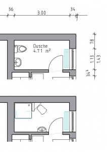

    mein Gästebad steht in naher Zukunft an zur Sanierung. Es ist das einzige Bad im EG (Wohnräume + Gästezimmer). WC und Waschbecken werden also häufig genutzt, die Dusche nur sporadisch (Hauptbad ist oben). Das Problem ist, der Raum ist sehr klein (1,57 x 3,00m) und zudem noch ungünstig geschnitten. Hier einmal der Grundriss. Oben ist der Ist-Zustand, unten so wie ich das gerne hätte:
    Am Grundriss ist nichts veränderbar, und das Waschbecken an der neuen Position ist ebenfalls fest. Die Dusche muss auch sein (nur nicht zwangsweise an der Position). Oben und rechts sind ungedämmte Außenwände, da möchte ich keine Leitungen liegen haben. Ansonsten sind die Leitungen recht frei im Raum verlegbar. Die ursprüngliche Planung sah vor das Klo an alter Stelle zu lassen, eine 80er Eckdusche daneben und eben vorne an der Tür das Waschbecken. Das hat mich jetzt nicht so überzeugt, vor allem weil ein Erwachsener sich in der Dusche nicht mal anständig umdrehen könnte.
    Meine Idee wäre eine raumhohe Trennwand (Trockenbau) in halber Breite der Dusche, in der die Leitungen laufen. Die Dusche bodengleich mit an die Wand klappbarer Kabine, um mehr Platz ums Waschbecken zu haben. Gibt es entsprechende Kabinen mit 1,5 Wänden oder wäre das nur als (kostenintensive) Sonderanfertigung erhältlich? Einfacher wäre sicher eine Trennwand in voller Breite, aber dann wird der Platz am Waschbecken sehr knapp.
    Das WC schräg in den Raum hinein, blöde Idee oder machbar? Ich weiß dass es einen Hersteller gibt, der für teures Geld solche dreieckigen UP-Gestelle im Programm hat. Gesehen (also "in echt") habe ich das aber noch nirgendwo, vielleicht aus gutem Grund? Sollte so etwas wenn dann lieber gemauert werden?
    Das Ganze soll primär funktional sein, praktisch und bezahlbar hätte also Vorrang vor schick und teuer. Ließe sich mein Plan mit vertretbarem finanziellen Aufwand umsetzen, oder hat mal wieder mein Riecher für "teuer" zugeschlagen?

    Ich würde die Dusche auf dem zweiten Bild nach unten bis an die Wand verlängern. Das Klo könnte man doch auch gegenüber der Tür machen. Man hat die Tür ja nicht offen, während der Sitzung und geschlossen stört sie nicht.

    Wäre auch mein Vorschlag eventuell die Toilette schräg ins Eck hinter die Tür. So ähnlich ist mein Bad ausgeführt bei ähnlichen Grundriss (hab allerdings auch noch ne Dachschräge drin).

    Schräges WC kenne ich auch. Da ist aber eine klassische Vorbauwand aus Ständerwerk mit GK dahinter. Vorteil: die Ablagefläche.
    Wäre denn der Platz zwischen der Dusche und der "unteren" Wand groß genug für das WC? Vielleicht mit einer Vorbauwand so dass VK WC bündig mit der Dusche ist. Dann hat man mehr Platz zum stehen und gehen. Ablauf der Dusche nach "unten" also Dusche um 90° im UZS drehen. Wenn der raum frei ist, einfach mal Platzhalter (Stuhl, Kisten, Eimer, kartons, etc) hinstellen und ausprobieren. Am besten den Grundriss des Waschbecken in richtiger Höhe aus einer Holzplatte aussägen und positionieren.

    Hinter welche Tür? Oben rechts geht nicht, da ist der Heizkörper im Weg.
    @Olger
    Klo unten links wäre sehr gequetscht, wenn ich es nach vorne setze sitz ich fast schon unterm Waschbecken, und hätte gute 60cm in der Breite bei einer 90er Dusche. Das finde ich zu knapp.

    Eure Installationen brauchen wohl alle keinen Platz ?
    Wo verlaufen denn die Leitungen wenn da so große Platzierungsplanspiele verlaufen ?

    wenn sowieso komplett saniert wird, ist ein anderer Heizkörper sicher auch kein Problem... ;)

    Die Leitungen müssen eh alle raus und neu, da a) gute 40 Jahre alt, b) teils nicht mehr ganz Takko und vor allem c) nur kaltes Wasser. Die Leitungen liegen von unten an der Kellerdecke und der Installateur sagt dass die überall hingelegt werden können.
    @Alfons,
    nee, der ist neu. ;)
