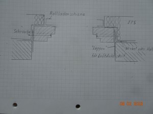

    wir planen im Zuge einer Sanierung u.a. eine Außenwanddämmung und neue Fenster.
    Die Außenwanddämmung erfolgt mit einer Holzkonstruktion und Einblasdämmung.
    Bisheriger Plan ist, die Fenster in der Bestandsmauer (30 cm Ziegel mit rauem Strukturputz) nach außen bündig zu setzen und den Rahmen ca. 3 cm zu überdämmen.
    Jetzt habe ich gelesen, dass es auch diverse Systeme für eine Vorwandmontage von Fenstern gibt wodurch die Fenster dann in der Dämmebene wären.

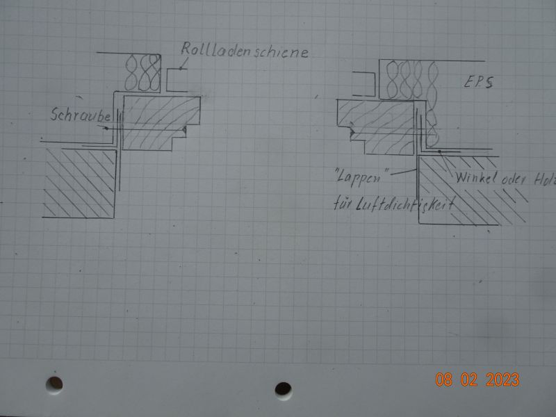

    Ich muß mal die Zeichnung bzw. Foto dazu einstellen.

    Du hast aber viele Fragen.
    In Bezug auf Wärmebrücken ist das eine sehr gut Lösung. Natürlich muss der Alt - Putz in diesem Bereich runter.
    Liess dich hier aber erst einmal etwas ein, ob das bei dir (Sanierung) überhaupt funktionieren würde.
    illbruck: illbruck Vorwandmontage-System
  4. #4 petra345, 14.03.2023
    5.252
    1.028
    Es geht auch mit 4 Winkel und ggf. mit einer Bohle zum Ausrichten des Fensters.
    Später kann man das Fenster mit wenig Aufwand nach innen ausbauen und ersetzen.
    Der alte Putz spielt keine Rolle.

    Ich habe mit Fensterbauer und Energieberater gesprochen und der Plan ist, es ungefähr so zu machen wie von dir vorgeschlagen.
    Wegen der Holzkonstruktion für die Dämmung kommen eh Holzriegel rund um die Fenster und die können für die Befestigung verwendet werden.
    Die Fenster rutschen damit dann relativ weit in die Dämmebene.
