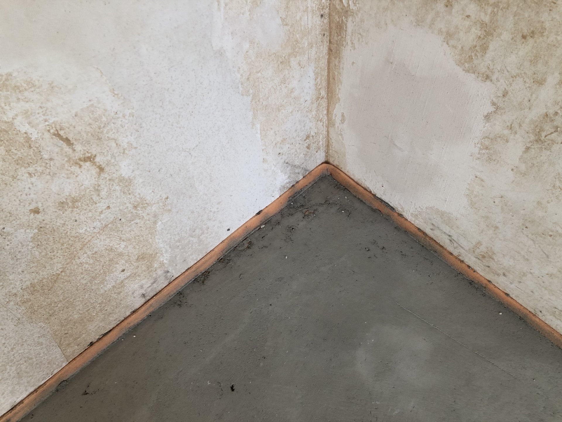

    ich bin Neuling hier und auf der Suche nach einem Ratschlag sofern hier jemand Erfahrung hat mit dem System oder dem was mich am Estrich irritiert.

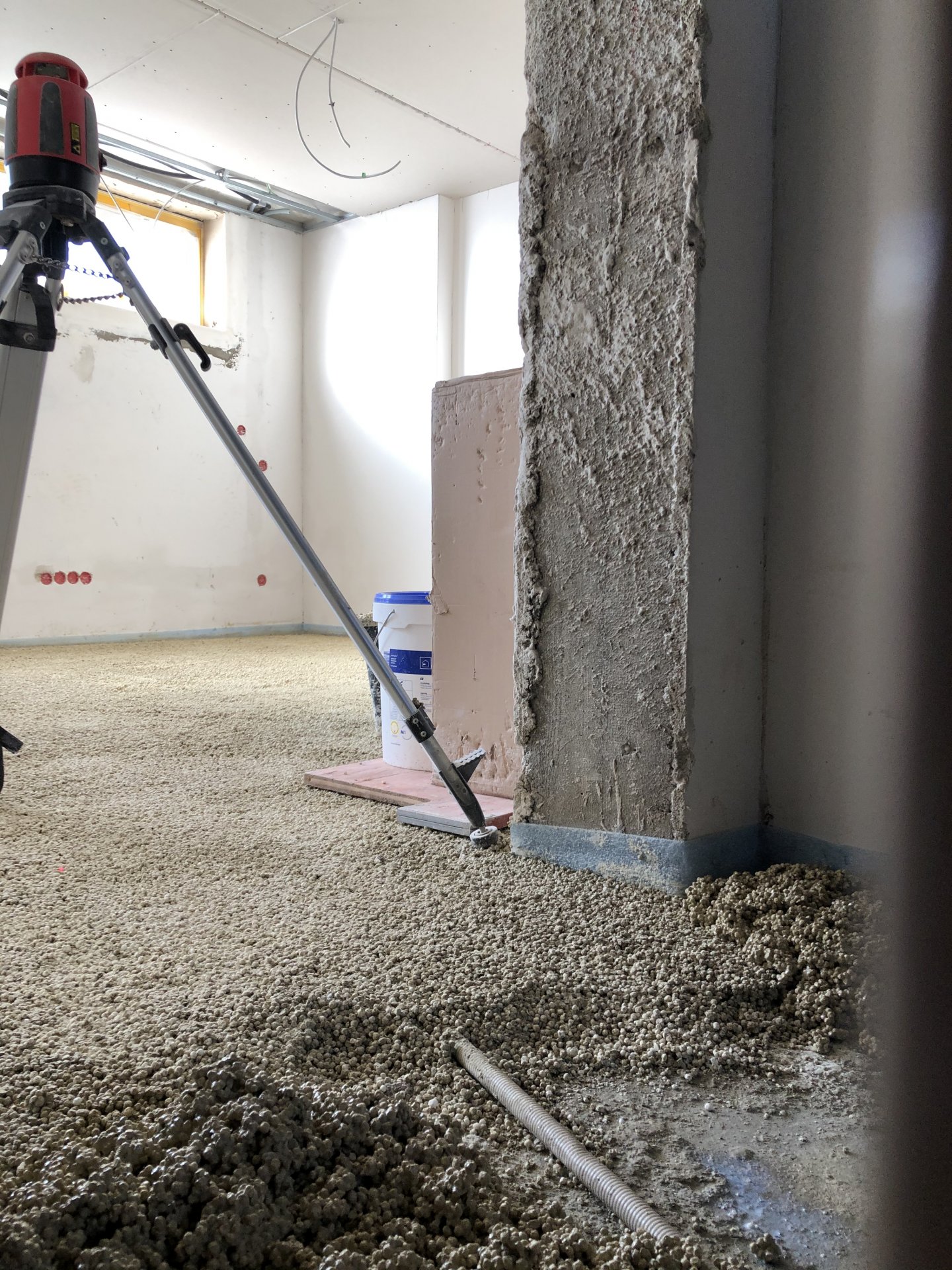

    Wir sanieren mit GÜ ein Haus BJ 66 und haben uns für eine FBH entschieden. Unser GÜ hat hier das System von Schlüter vorgesehen. Wir haben auf dem Rohboden ca 9,5cm Aufbauhöhe bis OK Fertigfussboden.

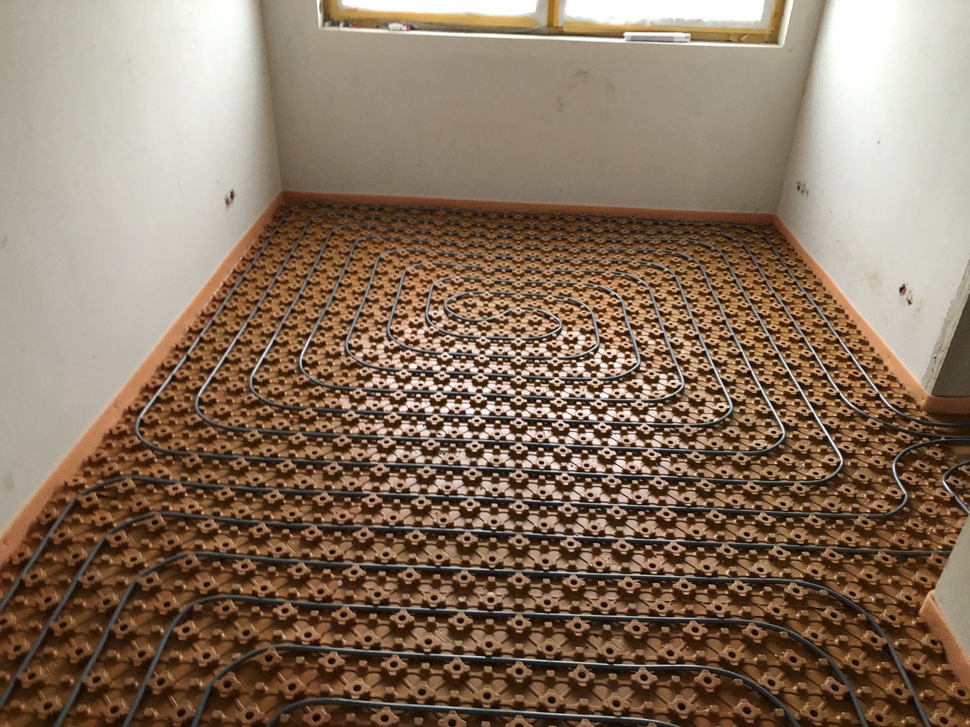

    Nun wurde eine zementgebundene Schüttung eingebracht, darauf die Noppenplatte von Schlüter mit den Rohren (14mm) und dann der Estrich. Alles wurde in der Höhe ausgelegt auf das richtige Niveau für 6 mm Vinyl (inkl Glatt-Spachtel+ Kleber) als Belag.
    Eine Trittschalldämmung oder zusätzliche Wärmedämmung wurde wohl nicht eingebracht, obwohl im Bauvertrag eigentlich vorgesehen. Die Schüttung dürfte da ja nicht zählen, oder doch?
    Dann wurde vor 2 Wochen der Zementestrich eingebracht.
    Schlüter sieht eine Mindestüberdeckung von 8mm bei Fliesenbelag und 15mm bei anderen Belägen wie Vinyl vor.
    Nun das Hauptproblem:
    An den Rändern der meisten Räume sieht man aber nun nachdem der Estrich getrocknet ist die Noppenmatte ganz nah an der Oberfläche durch. Hier ist die Mindestüberdeckung keinesfalls gegeben. Wenn man den Bereich betritt knarzt es und der Estrich gibt mit der Noppenplatte etwas nach. Gerade am Rand werden aber auch schwerere Möbel / Betten stehen, ggf Punktlasten durch eine Sitzbank oder Stühle auftreten und ich sehe eine große Gefahr, dass der Estrich dort auch unter dem
    Bodenbelag dann bricht und sich ein größeres Problem ergibt.
    Lässt sich das professionell und langanhaltend reparieren bzw. verstärken? Auch 5 Jahre Garantie helfen ja nicht wenn. an den Schaden unter dem Bodenbelag erst viel später evtl feststellt.
    Ich habe Bedenken hier vertröstet zu werden mit irgendwelchen Maßnahmen die aber den Mangel nicht ordentlich beheben können und aus GÜ Sicht schon 5 Jahre halten werden.
    Mein GÜ ist erst in einer Woche wieder da, ich möchte mich daher erstmal etwas aufschlauen damit ich die richtige Entscheidung treffen oder Ansage machen kann ohne gleich einen Gutachter einzubinden.
    Warum nicht einfach 1cm weniger Schüttung und Trittschallbahnen (5mm) von Schlüter eingebracht wurden, sodass man dann auch noch 5mm mehr Estrich dann einbringt erschliesst sich mir im Nachhinein auch nicht, mit mehr Estrichmasse wäre das evtl auch an den Rändern kein Problem geworden.
    Auch warum die Noppenplatten sich am Rand wohl etwas anheben ist komisch, dachte die wären dort am Rand verklebt.
    Ich bin nun total verunsichert. Ende Februar müssen wir einziehen da wir aus dem
    Mietshaus raus müssen. Enorme Anspannung bei uns.
    Vielleicht mache ich mir aber auch umsonst Gedanken und alles ist recht einfach „lösbar“ ohne dass alles nochmal raus muss (worst case Angstfaktor).
    VG
    Uwe

    Hier mal Fotos

    Am kritischsten sehe ich den Estrich am Rand der sich bewegt und knirscht weil diese Noppenplatten sich am Rand offenbar nach oben bewegen können und das Estrichgewicht ja nicht wirklich hoch ist. In der Raummitte bzw bis auf ca 30-40cm an die Ränder ran wirkt alles sehr solide. Da die Heizrohre auch sehr nah an den Rändern verlegt sind habe ich da auch Bedenken wenn was schweres wie eine Sitzbank mit Punktlast auf den Füssen drauf steht.

    Wärme ja, Trittschall ist eher kritisch, das hângt an der Decke bzw deren Konstruktion Wabenzell Struktur Platten ( gefüllt) wären besser gewesen.
    Aber was vereinbart wurde bzw welcher Sanierungsgrad erreicht werden soll, das wissen nur Sie.
    Das ist ein Mangel, abgesehen von der ungenügenden Überdeckung - Empfehlung schauen Sie bei Schlüter nach oder lassen sich den Aussendienst kommen.

    Mindestdicke vom oben genannten Estrich ≥ 45 mm.
    über den Heizelementen
    ≥ 30 mm (Bauart A nach
    DIN 18560 Teil 2,
    Ab. 3.2.2)
    Warum da bei Schlüter von der DIN abweichende Angaben stehen ist mir unerklärlich.
    Auf den Fotos sieht man auch schön, wie schlecht verdichtet wurde.
    Meine Theorie:
    Schüttung viel zu dick.
    Estrich 45mm + Bodenbelag 15mm - Gesamtaufbau 95mm = max 35mm für Schüttung besser 30mm.
