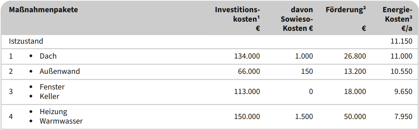

    in einem anderen Thread hatte ich bereits über die Herausforderung in unserem MFH geschrieben. Ich bin Eigentümer von knapp 20 % und leider haben wir eine über 30 Jahre alte Ölheizung im Keller stehen.
    Vor dem Hintergrund, dass es 5% zusätzliche Förderung gibt, wenn es einen iSFP gibt, haben wir einen Energieberater beauftragt.
    Das Ergebnis hatte ich bereits gepostet:
    Zuerst dachte ich, der wird einfach völlig übertriebene Kosten herangezogen haben, aber bisher scheinen die nicht ganz unrealistisch zu sein.
    Wir überlegen nun, weg von der Wärmepumpe hin zu einer Pellet-Heizung zu planen, um auch effizient mit höheren Vorlauftemperaturen heizen zu können.
    Gleichzeitig wollen wir vereinzelt Maßnahmen durchführen, wie beispielsweise einen Teil der Fenster ersetzen. Das könnten wir ggf. noch GEG konform machen, da die Kosten-Differenz beim Austausch von 30 Jahren alten Fenstern zwischen 2fach 3fach mit den Förderungen sich durchaus rechnen kann.
    Kopfzerbrechen macht mir allerdings die Fassade:
    Die ist dringend renovierungsbedürftig und brauch neben einem neuen Anstrich sicher auch eine Schicht Putz und Reparatur. Allein die Materialkosten für das Dämmmaterial dürfte bei der Fläche 30.000 € kosten. Dazu müsste man auch noch das Dach verlängern. Bei 500 € Einsparung lohnt sich das selbst für meine Kinder nicht.
    reicht der iSFP aus, um einen Härtefall nachzuweisen, sodass ich die Fassade ohne die Dämmung erneuern kann? Wer kontrolliert das überhaupt?
    Den Energieberater habe ich zu diesem Thema bereits angeschrieben, allerdings lässt er auf sich warten.

    nach meinem Kenntnisstand benötigt Ihr einen Sachverständigen, der das berechnet und nachweist.
    Du kannst die Fassade aber auch Reparieren bzw erneuern lassen, wenn du dabei die Kleinteilregelung (<10%) einhältst.

    De ISFP ist das Papier nicht wert, auf dem er gedruckt ist.
    Wenn die Fassade dringend gemacht werden muss, wie können dann die Sowieso-Kosten für die Fassade nur 150€ betragen? :mauer
    Die Förderung ziehlt darauf ab, den Mehraufwand bei gleichzeitiger Dämmung zu kompensieren.
    Beispiel: die Herrichtung deiner Fassade kostet 50.000€. Das sind sowieso- Kosten, weil die Fassade eben gemacht werden muss.
    Das zeitgleiche realisieren einer 160mm Dämmung kostet ZUSÄTZLICH z.B. 40.000€. Macht in Summe 90.000€, und darauf gibt es Förderung. Wenn die Förderung jetzt 40% beträgt (fiktives Beispiel, habe die Fördersätze nicht im Kopf), kannst du die Dämmung kostenneutral herstellen, d.h. Amortisationszeit = 0 Jahre.
    Meine Empfehlung: Suche dir einen Fachplaner, der das mal fachgerecht durch kalkuliert.

    mit iSFP bekommt er 20% Förderung auf den Gesamtbetrag - also inkl aller Neben- und Zusatzkosten

    Hab jetzt doch grad mal nachgeschaut: In meinem ISFP von 2021 stehen noch 40% für die Fassade vom EFH. :wow Da ging sich das wirklich 0 auf 0 aus.

    Ein Jahr später hättest du 20% auf deine Materialkosten bekommen.
