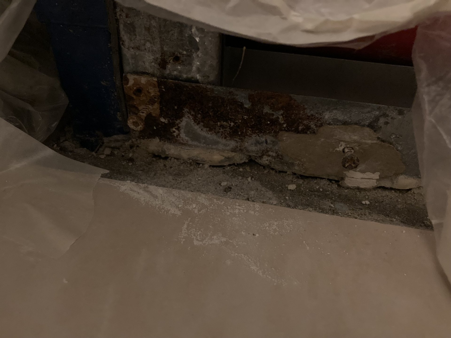

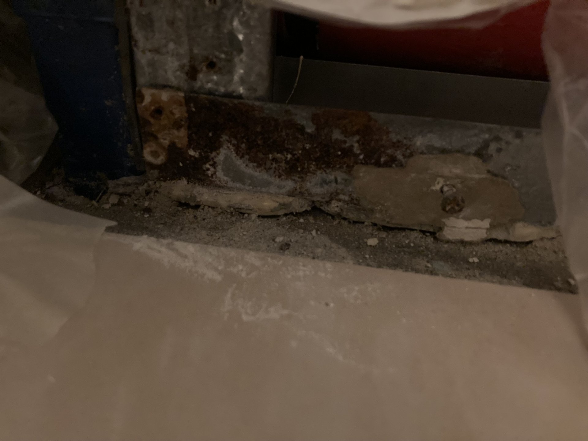

    leider hatten wir einen Wasserschaden am Wand WC hinter dem Vorbau.
    Da leider die UW und CW Profile etwas gerostete sind würde ich diese austauschen damit es wieder einwandfrei ist. Oder gibt es da noch andere saubere Möglichkeiten?

    keine sinnvolle nein

    wenn du die Profile schon austauscht, nimm C3 Profile (korrosionsgeschützt)

    wenn die Profile so aussehen dann war der Schaden schon länger vorhanden und keine Bagatelle
    ich sehe keinen Vorteil da an den paar Profilen zu sparen.
    sicherlich wird so eine sch….hauswand auch mit vergammelten Profilen halten aber die Option „garnix machen“ hab ich mir hier mal gespart

    ich persönliche wollte die Profile auch rausmachen, da ich aber kein Trockenbauer bin dachte ich eventuell gibt es auch andere Fachgerechte Lösungen.

    Da die Profile so billig sind lohnt es sich eigentlich nicht da etwas dran zu machen außer austauschen

    War ja auch nur ein Scherz. Wenn man alles schon offen hat, kann man sie natürlich tauschen. Aber passieren wird auch nix wenn man sie drin lässt, solange sie nicht richtig weggefault sind. Sieht man bei Abbruch arbeiten oft sowas.

    Hat eventuell noch jemand eine Tipp wie ich den Montagekleber am besten ab bekomme, da die Profile am Boden aufgrund der FBH geklebt wurden.

    mit einem dünnen Meisel

    War dann doch einfacher als gedacht, der Kleber hat nämlich nicht mehr wirklich geklebt :cry
