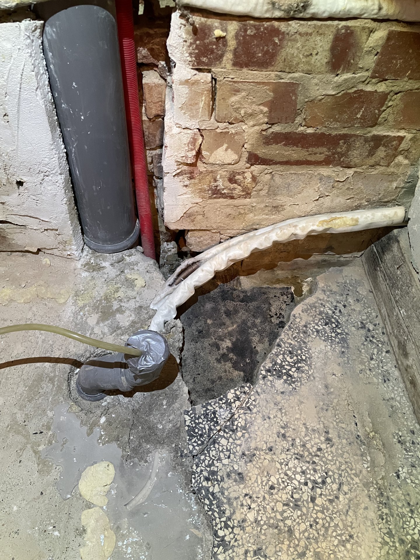

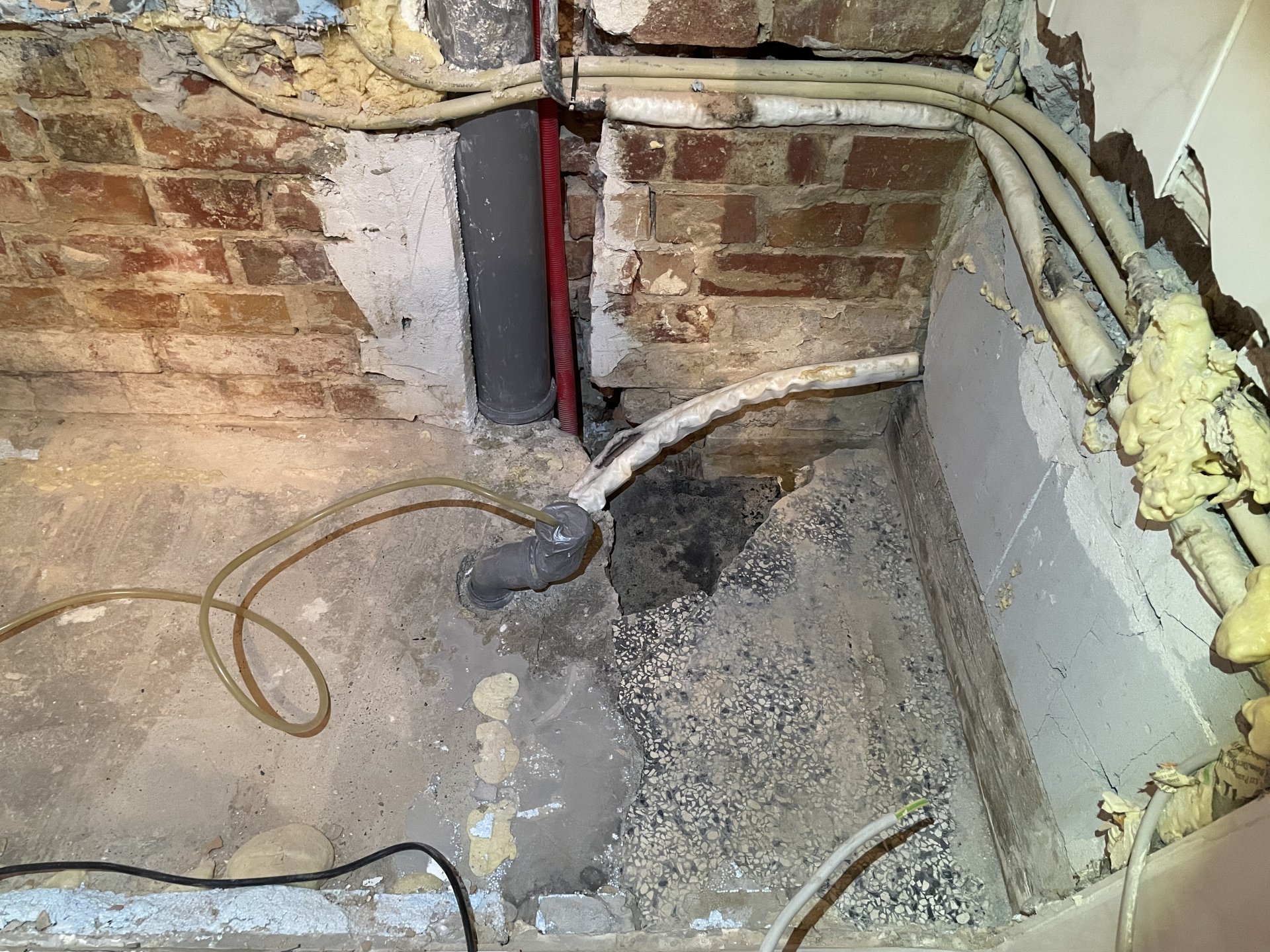

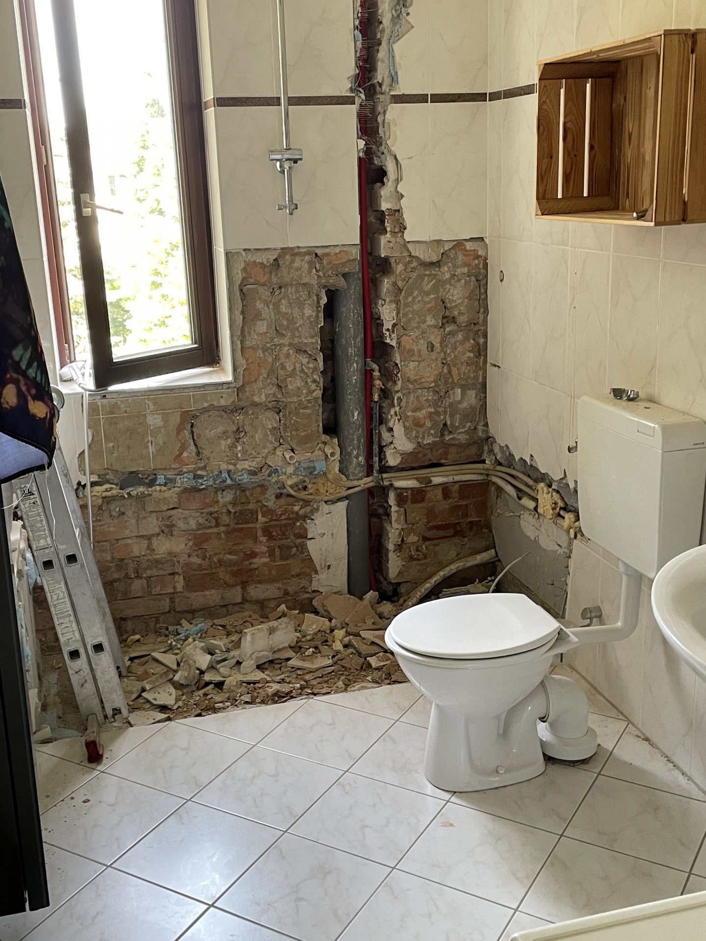

    So, mittlerweile ist die Wanne draußen und die defekte Steigleitung ausgetauscht. Aktuell stehen Bautrockner in den Räumen um die Wände zu trocknen.
    Unter der Badewanne war leider der Terrazzo nur noch teilweise vorhanden. Offensichtlich wurden defekte Stellen mal mit Beton ausgebessert. An einer Stelle schaut ein Armierungsstahl durch.
    Ich habe mal ein paar Fotos gemacht.
    Rechts hinten in der Ecke ist noch der Terrazzo. Ca. ab Höhe Fallrohr bis zum linken Ende des Bads ist mit Beton ausgebessert worden. Es ist ein Holzbalken (12x20) direkt rechts und links vom Schacht. Das wäre ein Balkenabstand von Mitte zu Mitte von etwa 35cm, was mir recht nah vorkommt. Ob der Balkenabstand überall so ist kann ich nicht sagen. In der Decke darüber ist er jedenfalls an gleicher Stelle identisch. Unter dem Terrazzo ist eine Art Teerpappe auf die Balken genagelt. Der Terrazzo sowie der Beton rund um den Wannenabfluss sind lose und bröckelig.
    Was wäre nun das korrekte Vorgehen? Der Bereich, wo der Terrazzo fehlt bzw bröckelig ist muss ja erneuert werden. Womit sollte das am besten geschehen?
    Aktuell spricht gegen eine Duschtasse, dass die Heizungsrohre unschön rechts aus der Wand kommen. Meines Erachtens könnten die jedoch direkt nach dem Wanddurchtritt 90° nach unten gewinkelt werden und dann dort weiterlaufen, wo der terrazzo gerade eh fehlt. Funktioniert das so wie ich mir das vorstelle oder ist die Antwort einfach das Loch zuschmieren, Badewanne rein und neue Fliesen an die Wand?
