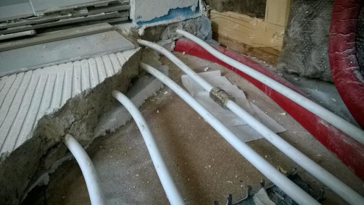

    wir hatten leider einen Wasserschaden durch ein tropfendes Ventil. Um das trocken zu bekommen musste ein Teil des Estrichs raus und Teile der Wanderkleidung ab. Haus ist übrigends Holzständerbauweise.
    Trocken ist es jetzt und es soll wieder zugemacht werden. Die "Fach"firma hat mich heute allerdings sehr verunsichert als man meinte das sie sich erstmal überlegen müssen wie man das ganze wieder vernünftig schliesst. Problem ist wohl die Dämmung unter dem Estrich, die ja ziemlich ""kreativ" abgeschnitten wurde (links unten im Bild). Einpassen von Styrodurplatten wird kaum funktionieren und bei einer Schüttung ist er sich nicht sicher wie er das dicht bekommt..... <grusel>
    Bevor das jetzt irgendwie zugeklatscht wird, was wäre denn der korrekte Weg das ganze wieder hinzubekommen ?
    Mein Bodenaufbau sieht so aus: ganz unten eine Spanplatte die die Decke bildet, Dämmung, Estrich mit FBH, Gummisperrschicht da Bad, Fliesen.
    Vielen Dank für die Hilfe !
    Jens
    P.S: Falls das Thematisch besser wo anders reinpasst, bitte verschieben.

    Ich würde mir auch Gedanken über die Schraubverbindung machen, ob die eine Zulassung dafür hat, dass sie "im Estrich" liegen darf?
    Ich denke die Dämmung ist nicht das Problem, es gibt ja noch MiWo o.ä. das kriegt man schon unter die Rohre. Die Abdeckfolie könnte interessant werden, die muss am der alten Dämmung angebunden werden damit da keine Brühe runter läuft. Dann Estrich drauf, später mit der alten "Platte" vernadeln, fertig. Randdämmstreifen nicht vergessen. Ich denke das Problem ist lösbar und die Firma wird schon eine Lösung finden..

    Tja, soweit ich mich jetzt informiert habe ist es umstritten ob so eine Schraubverbindung im Strioch eingebaut werden darf oder nicht. Um eine genaue Definition, was denn jetzt lösbar/- nicht lösbar ist hat man sich scheinbar gedrückt. Ich habe 2 Heizungsbauer gefragt und beide meinten das sie das auch so machen würden.
    Ist mit MiWo Mineralwolle gemeint ? Das könnte dann ja ein "wolkiges" Laufgefühl geben :-) .

    Da ist nichts umstritten. Entweder der Hersteller gibt das frei oder nicht. Ich kenne keinen Hersteller der sagt "probiert mal". Also Verarbeitungsrichtlinien lesen, Hersteller fragen. Ansonsten hast Du bei einem Schaden ein Problem, denn die Versicherung weiß mit Sicherheit ob das zulässig war oder nicht.
    Wenn man natürlich irgendeine 08/15 MiWo nimmt, dann sicherlich. Es gibt aber speziell für diesen Anwendungsfall entsprechende Platten., die muss man dann nur noch richtig verarbeiten. DAs Einbringen einer Schüttung wäre eine Alternative, wird aber nicht den gleichen Dämmwert erreichen wie das EPS, zudem muss diese gebunden sein damit sie sich nicht nachträglich überall verteilt, denn sonst hast Du auch ein wolkiges Laufgefühl.

    Dann werde ich mal versuchen den Hersteller des Rohres ausfindig zu machen und das abklären. Gibt es noch etwas bei der Folie zu beachten die über das EPS kommt ?

    Sie sollte stabil genug sein damit sie beim Estrichlegen nicht gleich kaputt geht. Danach hat sie keine wichtige Funktion mehr, Abdichtung erfolgt ja unter dem kompletten Aufbau.

    Also MIR würde das Thema Abdichtung im Bad bei einem HRB viel mehr unter den Nägeln brennen. Ebenso das Thema Luftdichte!

    Was ist denn HRB ? Wieso Luftdichte ? Das Hau ist jetzt 8 Jahre alt und bis jetzt gab es zumindest keine Probleme der Art. Der o.a. Wasserschaden entstand ja durch eine undichtigkeit in einem Ventil.
    Spannender (im negativen Sinne) ist die Art und Wiese wie das repariert wird....

    HRB = Holzrahmenbau. Holz + Wasser durch schadhafte oder nicht ganz wieder hergestellte Bodenabdichtung = nix gut
    Luftdichte:
    Wenn ich das richtig sehe, ist die Drempel- und/oder Schrägendämmung da freigelegt. Da sollte ja bisher die luftdichte Ebene davor gewesen sein!
    Und wenn Du bisher keine Probleme hattest, ist das sehr schön, sagt aber nix über die Reparatur aus.

    Ach so. Ne, ie sichtbare Dämmung gehört zu einer Innenwand. Die Aussenwand hat das Wasser nicht erreicht.

    Warum machst Du zum gleichen Thema noch einen zweiten Thread auf? Willst Du Hilfe oder Verwirrung stiften?
    Noch eine Frage zum Rohrverbinder:
    War der vor dem Schaden schon da oder haben die "Sanierer" beim Aufhacken des Estrichs das Rohr erwischt?

    Eigentlich ist das ganze recht einfach zu lösen. es handelt sich um einen Versicherungsschaden, der Schaden sollte als fachgerecht saniert werden. Ist ein fachgerechtes anflicken nicht möglich, und davon gehe ich im holzbau mit seinen Dichtschichten mal aus, so muß eben alles neu gemacht werden.
    Die Versicherung wird sich streuben, aber der Wink mit einem Sachverständigen hat schon so manchen Schadenregulierer einknicken lassen

    @ThomasMD. Dieser Thread hier entstand bevor der Handwerker da war um sich zumindest nicht ganz über den Tisch ziehen zu lassen. Der 2. als der HAndwerker gerade da war und sich einen sch...um das kümmerte vom dem ich ausgegangen war das er sich zu kümmern hat. Sorry falls das verwirrt hat.
    @Flocke. OKay, ich denke ich werde um einen Gutachter nicht drumrum kommen.
