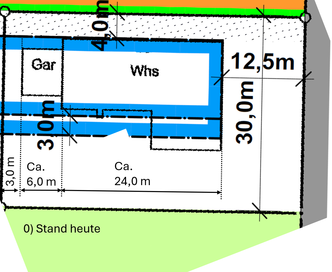

    Liebes Forum,
    nachdem ich schon viel gelesen und gelernt habe, jetzt die Anmeldung und der erste Post von mir. Also ein herzliches Hallo in die Runde. :winken
    Wir (erweiterte Familie) möchten das bestehende Familienhaus (Baujahr 60er, Anbau 70er) energetisch sanieren und als Mehrgenerationenhaus neu aufteilen (mit Architekt, etc.). Während da bestimmt noch viele Bau-Fragen, Grundrissdiskussionen, etc. auf uns zukommen (wir stehen am Anfang des Projekts) starten wir gleich mal mit einem der Knackpunkte: Möglichkeiten durch den Bebauungsplan...
    Gegebenheiten:
    - rechteckiges Grundstück (etwa 45 x 30 m) in Baden Würrtemberg, erschlossen und bebaut in den 60er Jahren, damals ohne vollständigen Bebbauungsplan,
    - Bebbauungsplan (unten mehr), aufgestellt im vereinfachten Verfahren 2016, in Kraft getreten 2019
    - freistehendes, großzügiges 60er Jahre Haus (fast im Bungalow-Stil) mit heute 2 großzügigen Wohneinheiten
    - Erdgeschoss mit Großteil der Schlafräumen und 2 Eingängen, ausgebautes Dachgeschoss ("Studio", "Büro", etc.), Gartengeschoss (GG) (Gartenebene liegt tiefer als Straße) mit Wohn-/Essräumen und Terasse nach Süden sowie Kellerräume nach Norden (da fast keine Fenster und nur mit Lichtschächten nach Norden)
    - Abmessungen: etwa 24,5 x 10 m (Außenmaße) + Doppelgarage im EG mit ca. 36 m² Wohnraum im Gartengeschoss, ein Anbau im Gartengeschoss) aus den 70er Jahren mit etwa 55 m² Fläche. Also Bruttofläche sind etwa: 335 m² GG, 245 m² EG (+ Garage), 245 m² DG (minus Dachschrägen, relativ flach geneigtes Dach).
    (Südpfeil fehlt leider, unten im Plan ist etwa Süd-Süd-West)

    Bebauungsplan:
    - Haus liegt innerhalb des rechteckigen Baufensters, das hat 12,0 m Tiefe, ca. 33 m Breite und grenzt im Westen an das Nachbargrundstück. Von Westen her sind es: 3m Abstandsfläche, Garage (6m), Haus (24m).
    - Das Baufenster darf im Gartengeschoss und bis zur Hälfte der Länge im EG um 3m nach Süden erweitert werden (Tiefe da dann 15m).
    - Der Anbau im Gargengeschoss liegt (genehmigt vor Aufstellung des B-Plans) zum Teil (etwa 2 m) nach Süden außerhalb des B-Plans. Das ist heute geduldet, wäre aber nicht erneut genehmigungsfähig.
    Auflagen aus dem Bebbauungsplan:
    - reines Wohngebiet
    - Einzelhäuser oder Doppelhäuser in offener Bauweise (§22 BauNVO)
    - Baugrenze wie oben genannt nach §23 BauNVO
    - Wandhöhe max. 4,5m, Firsthöhe max. 10,5m, First min. 3m von Außenwand zurückgesetzt, Dachaufbauten bis max. 50% der Länge
    - Mindest Grundstücksgröße: 480 m² (30 x 16 m)
    - GRZ: 0,3
    - höchstzulässige Zahl der Wohnungen in Wohngebäuden: 1 (+1)
    - die zweite Wohnung kann zugelassen werden, wenn sie 60 m² Wohnfläche nicht überschreitet
    - zulässig ist eine Überschreitung bis zu der Zahl, die vor Auslegung bereits genehmigt war

    Mein Verständnis:
    A) Eine simple Teilung des Hauses in 3 abgeschlossene Wohneinheiten ist aufgrund der Auflage des B-Plans (max. 2 Wohneinheiten, davon eine max 60m², oder max. 2 Wohneinheiten, da diese bereits genehmigt sind) nicht möglich
    A1) Ein Sanierung des Hauses mit teilweise Neugliederung der Wohnräume in offiziell 2 Wohneinheiten die aber die Benutzung durch 3 Parteien intern möglich machen (ohne Abgeschlossenheitserklärung) ist ggf. möglich ? (die rechtlichen Nachteile bzgl. Erbe/Verkauf/Aufteilung im Streitfall jetzt mal außen vor gelassen).

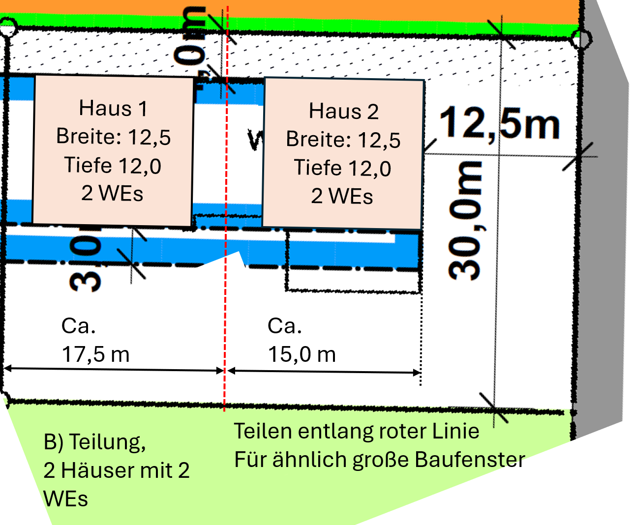

    B) Aufgrund der Grundstücksgröße können wir das Grundstück aber teilen (in z.B. 17,5m x 30m und 27,5 x 30 m.) Beide Grundstücke haben dann ein Baufenster von ca. 12,5 m Breite das bebaubar ist (Grundstück 1 mit 2x 2,5m Abstand zu den Nachbarn, Grundstück 2 mit 1 x 2,5m zum geteilten Grundstück, in die andere Richtung ist bereits genügend Grenzabstand durch die Baugrenze gegeben). Beide Grundstücke haben dann jeweils 30m Tiefe und wären mit einem freistehenden Haus mit 1 Hauptwohnung und einer Nebenwohnung (max. 60 m² Wohnfläche) bebaubar. Das wären 4 Wohneinheiten im Gesamten

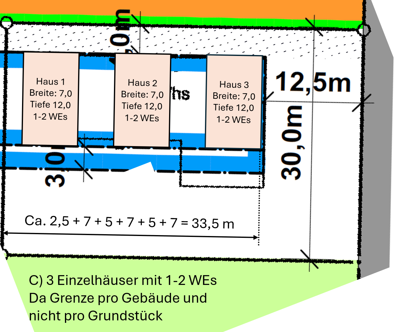

    C) Wenn ich die anderen Diskussionen um die maximale Anzahl von Gebäuden richtig verstehe (siehe z.B. dem Thread zu "Nur Einzelhaus Zulässig" -> bauexpertenforum.de/threads/b-plan-bauweise-nur-einzelhaus-zulaessig-vorschriften.105273 ), könnten wir das gesamte Grundstück ungeteilt mit 3 freistehenden Einzelhäusern bebauen (da keine maximale Anzahl an Gebäuden im Baufenster definiert ist). Sprich aus insgesamt 33 m Baufenster kann ich 2,5m Abstand, Haus 1 mit 7m Breite, 5 m Abstand, Haus 2 mit 7m Breite, 5m Abstand, Haus 3 mit 7m Breite) machen. Das wären dann 3 - 6 Wohneinheiten (da Begrenzung der Wohneinheiten pro Wohngebäude, nicht pro Grundstück im B-Plan). Nach den anderen Urteilen wären ggf. sogar eine Hausgruppe (da rechtlich immer noch ein Einzelhaus, von der Selbstständigkeit aber als separate Häuser zu sehen, siehe anderem Thread und insbesondere dem dort verlinkten Urteil: openjur.de/u/88727.html)

    - Variante A entspricht unserem Wunsch und bedingt den Zielen des Bebbauungsplans (da Sanierung des Bestandsgebäude und Erhalt des Gebietscharakters, aber bedingte Nachverdichtung) scheint mir aber auf jeden Fall einer guten Argumentation und einer Befreiung vom Bebbaungsplan zu Bedürfen
    - Varianten B und C entsprechend in meinen Augen wesentlich weniger den Zielen des Bebauungsplans noch unseren, scheinen mir aber rechtlich möglich
