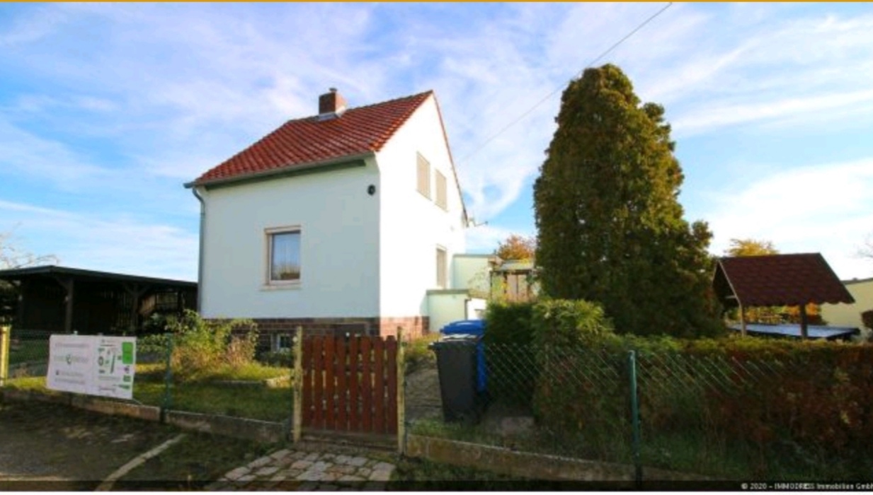

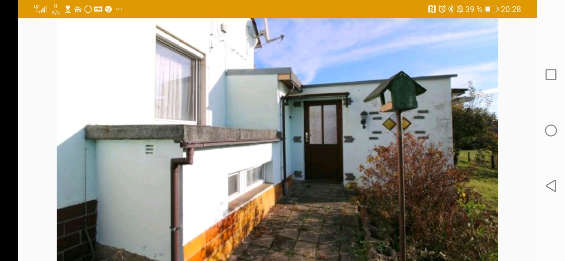

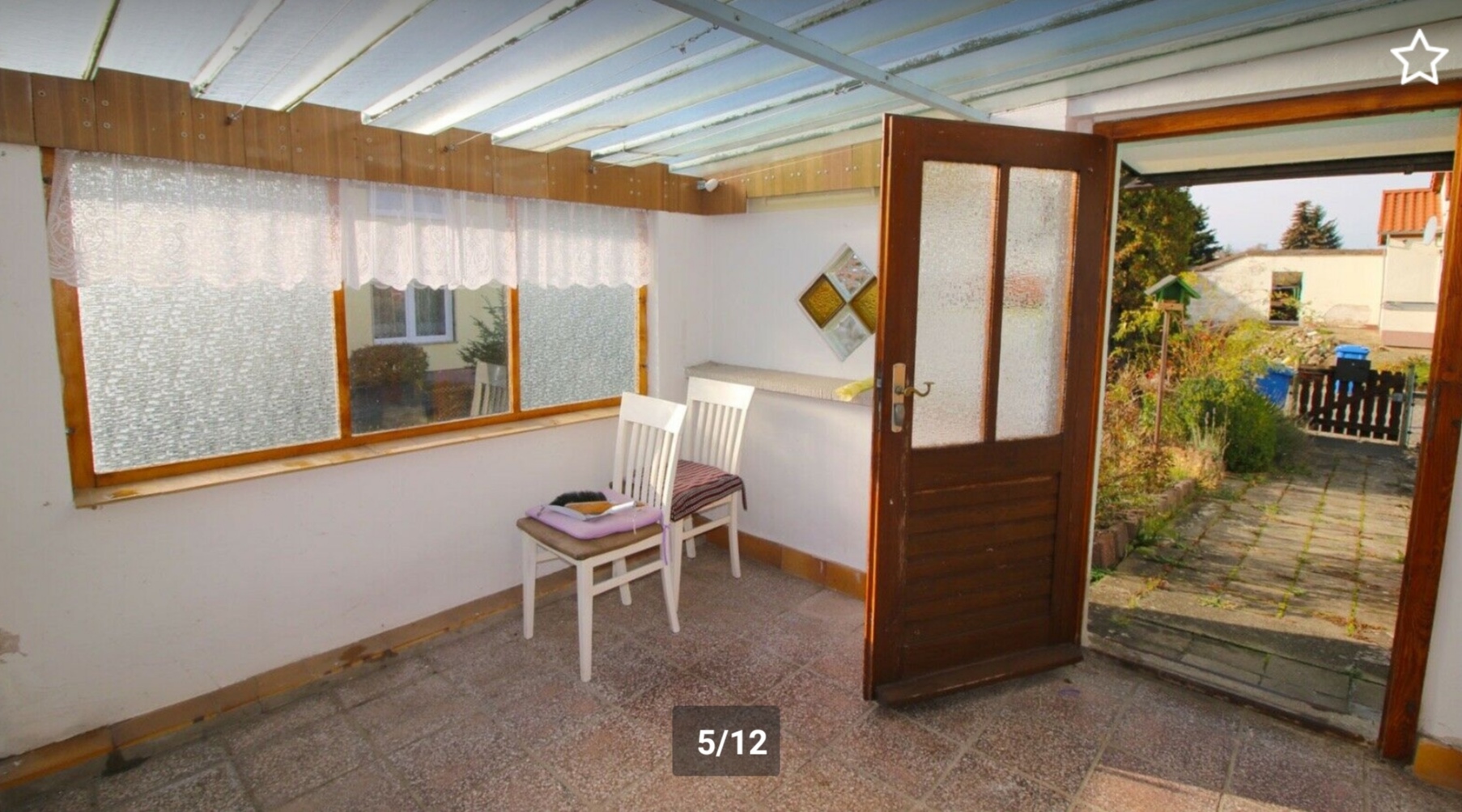

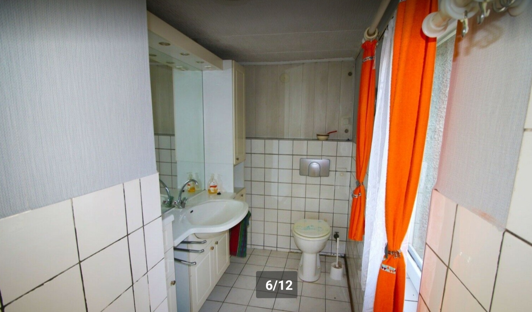

  17. #17 Mike323F, 09.03.2020
    Mike323F
    Mike323F
    09.03.2020
    16
    Screenshot_20200309_202812_de.immowelt.android.immobiliensuche.jpg Screenshot_20200309_202850.jpg

    Das Haus sieht auf den Fotos erstmal super aus, hab es mir schlimmer vorgestellt.
    Die Anbauten kann man ja easy wegreißen.
    Schau Dir mal von außen den Sockel an, ob der Risse hat. Wenn nicht wäre ich erstmal optimistisch.
