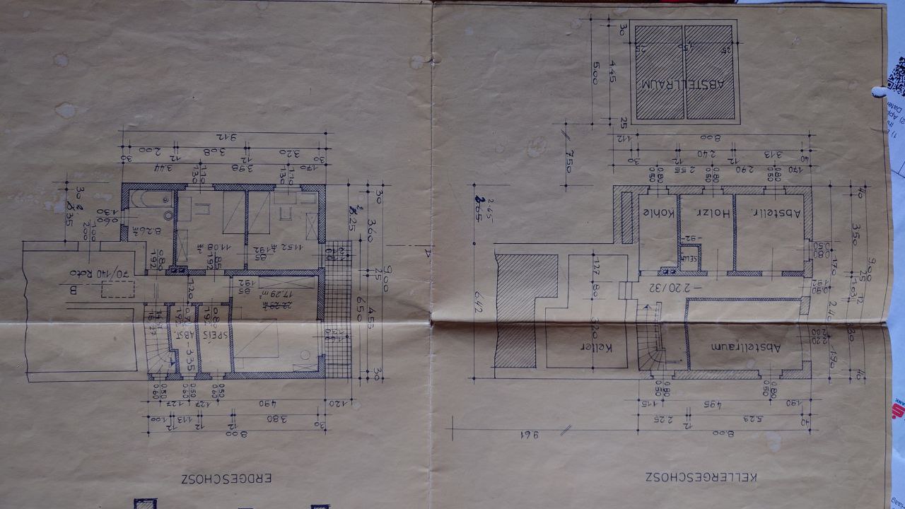

    Liebe Forumsgemeinde,
    ich hoffe auf ein paar Gedanken und Hinweise zu einer anstehenden Entscheidung.
    Wir haben, leider unerwartet schnell :(( ein Grundstück mit Altbestand geerbt. Ich habe mich schon versucht mich ein wenig zu belesen, auch hier im Forum, bin aber von der Flut der Informationen als Laie komplett überfordert. Wo (Internet?), bei welchen Fachleuten? etc. kann/sollte ich mich weiter informieren bzw, was sind die Gedanken hier zu folgender Situation?!
    - Grundstück ca. 2.500 qm2, Hanglage inkl. der Spitze des Hügels (Ausblick traumhaft)
    - Haus Wfl. 95qm, Teil A (47qm) erbaut um 1900 (?), Teil B (48qm) in Eigenleistung um 1950. Damals beheizt nur mit Feuer/Kohle. Teils unterkellert inkl. Erdkellerraum. Wandstärke von ca. 70cm. Dachboden nicht ausgebaut/ungedämmt.
    Alter Grundriss anbei.

    - Zur Vergrößerung der wfl. wäre mindestens eine Aufstockung wäre notwendig. Mein Vater meinte damals, dies sei nur auf dem neueren Teil des Hauses (Teil B) möglich, da "die Decke das sonst nicht aushält". Anbau z.B. Räume, Wintergarten o.Ä. laut Gemeinde auch möglich
    - Grundriss der Räumlichkeiten nicht 100% passend für unsere Bedürfnisse
    - Das Grundstück liegt direkt an einer Bahntrasse, was uns per se nicht stört, aber in den neuen (Schlaf-)Räumen wäre eine bessere Schalldämmung (Kalksandstein?) wünschenswert.

    Auf die Distanz ist das schwer zu beurteilen. Die geringe Wohnfläche und das das Haus nicht "aus einem Guss" zu sein scheint, würde mich von einer Sanierung abhalten. Die Voraussetzungen für eine Sanierung wären für mich:
    - gute Lage
    - zeitlose, ansprechende Architektur
    - gute Bausubstanz
    - zeitgemäße Raumaufteilung und Fläche
    Das sehe ich in deinem Fall nicht als gegeben an. Schade, dass ich den letzten Jahren relativ viel Geld in das Objekt geflossen ist. Das lässt sich eigentlich nur damit halbwegs kompensieren, dass ihr für die kommenden Jahre darin wohnt und noch ein wenig weiter spart. Auf der anderen Seite bietet sich die aktuelle Situation in der Bauwirtschaft, für einen radikalen Schnitt an.

    Ich plädiere auch für Abriss, da Sanierung und Aufstockung immens Geld kosten werden und es trotzdem ein Altbau bleiben wird, der dann aus drei Teilen gestückelt ist.

    Denke nicht, dass ein Architekt zur Einschätzung erforderlich ist. Du hast den Zustand bereits sehr gut beschrieben. Das kann auch ein Architekt nicht schönreden....
    nordanney hat es sehr gut auf den Punkt gebracht: Man steckt viel Geld in ein solches Objekt und am Ende steht man trotzdem vor einem alten Haus. Wie Eingangs geschrieben, bin ich nicht per se gegen eine Sanierung. Allerdings sollte das Objekt die entsprechenden Voraussetzungen mitbringen. Ich fürchte, dass das hier nicht der Fall ist.

    - Ist Holzbauweise mittlerweile soweit fortgeschritten, dass eine vernünftige Schalldämmung auch unter unseren Umständen (an der Bahntrasse) damit möglich wäre? Egal jetzt ob Neubau oder Aufstockung eines Stockwerks. Kennt ihr noch andere Optionen außer Kalksandstein? Welchen Experten muss man hier befragen?
    - Wenn wir (vorübergehend) in den Altbau einziehen würden, welche Optionen haben wir, das Haus "trotz" Wärmepumpe wieder warm zu kriegen? Die alten Öfen wieder befeuern...?
    - Mit welchen Kosten sind für einen Abriss zu rechnen?
    - Ist ein Bodengutachten notwendig für einen Neubau (Hanglage), auch wenn dort schon Bestand ist? Wir würden aber ggf. einen Neubau etwas anders ausrichten und mehr vom Hang freilegen wollen (die untere Etage/Keller ist nur zum Teil "überirdisch", z.T. wurde hier aufgeschüttet).

    Wenn Du typischen Holzrahmenbau meinst (als Synonym für Fertighaus), dann ja.
    Jede Menge. Es gibt inzwischen zig Steinsorten bis hin zu Betonfertigteilen.
    Einfache Dämmmaßnahmen oder IR-Heizungen (= Strom, aber in der Anschaffung spottbillig).
    Das sagt Dir ein Unternehmer vor Ort (Schadstoffe, Menge, Aufwand...). Vielleicht 10k oder vielleicht 30k oder...
    Würde ich machen. Die paar € sind gut angelegtes Geld.
    Nachtrag: Die beste Dämmung der Wände nützt nichts, wenn Du zur Bahntrasse riesige Fensterflächen planst. Also nicht nur aufs Material schauen, sondern auf die gesamte Wand inkl. Öffnungen (dezentrale Lüfter wären auch der Super-GAU).

    Fertighaus im Sinne von "hier unsere Häusermodelle für Ihr Grundstück" kommt denke ich wegen Hanglage nicht in Frage, wir denken eher an ein Architektenhaus. Fertighaus im Sinne von Elemente vorproduziert und am Grundstück montiert, vielleicht?!
    Gibt es so etwas wie Schallschutzberater für den Bau eines Hauses, welche ggf. mit dem Architekten zusammenarbeiten...?

    Der Berater nennt sich Architekt. Dafür hat er studiert, um Dir einen passenden Wandaufbau (und natürlich Grundriss) für Deine Bedürfnisse zu planen.
    Kann man direkt im Vorgespräch klären, welche Erfahrung er bei Schallschutz hat.
