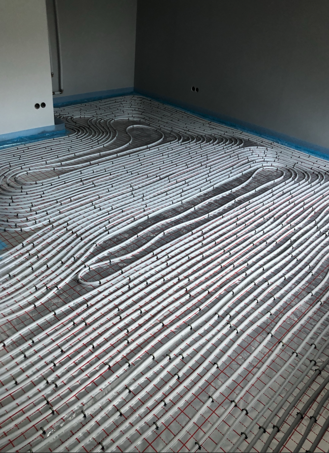

    Sehr gut. Kann dann so aussehen. 16er MSVR auf 20mm PUR alukaschiert.
    Das ist schon sehr druckstabil. Absacken ist aber auch heute noch genauso "normal" wie damals.

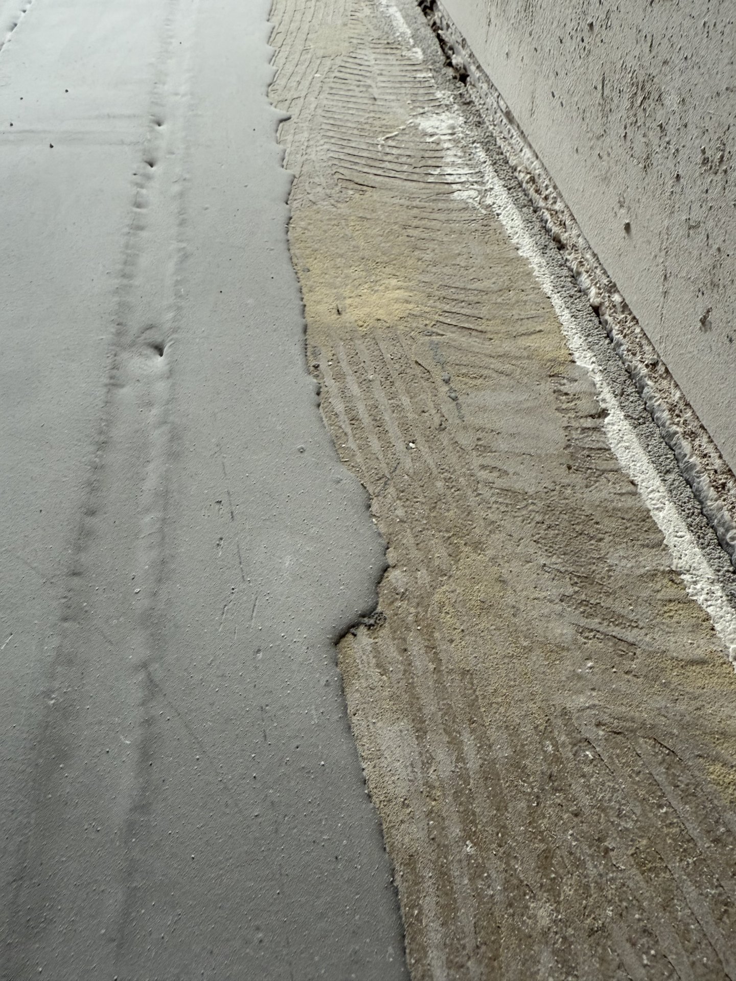

  13. Lars R
    Lars R
    30.12.2024
    123
    So, einige Zeit ist vergangen, hier mal ein Update und eine Frage.
    Update: Nach der Übernahme des Hauses habe ich die Fliesen entfernt und der Estrich war in Ordnung und gerade. Die Risse kamen von den Fließen bzw. Dem Mauerwerk.
    Ich habe dann Angebote für Fußbodenheizung Fräsen eingeholt und lasse das jetzt machen.
    Nun die Frage: Das Schließen der Kanäle und Ausgleichen würde ich übernehmen. Für das Verschließen gibt es ja scheinbar unterschiedliche Materialien. Was ist die ideale Lösung dafür? Kann ich auch z.b. Knauf FE 80 Allegro Fliessestrich (Calciumsulfat) nutzen um die Kanäle im Zementestrich zu füllen? Wenn ja, brauch ich eine Haftbrücke?

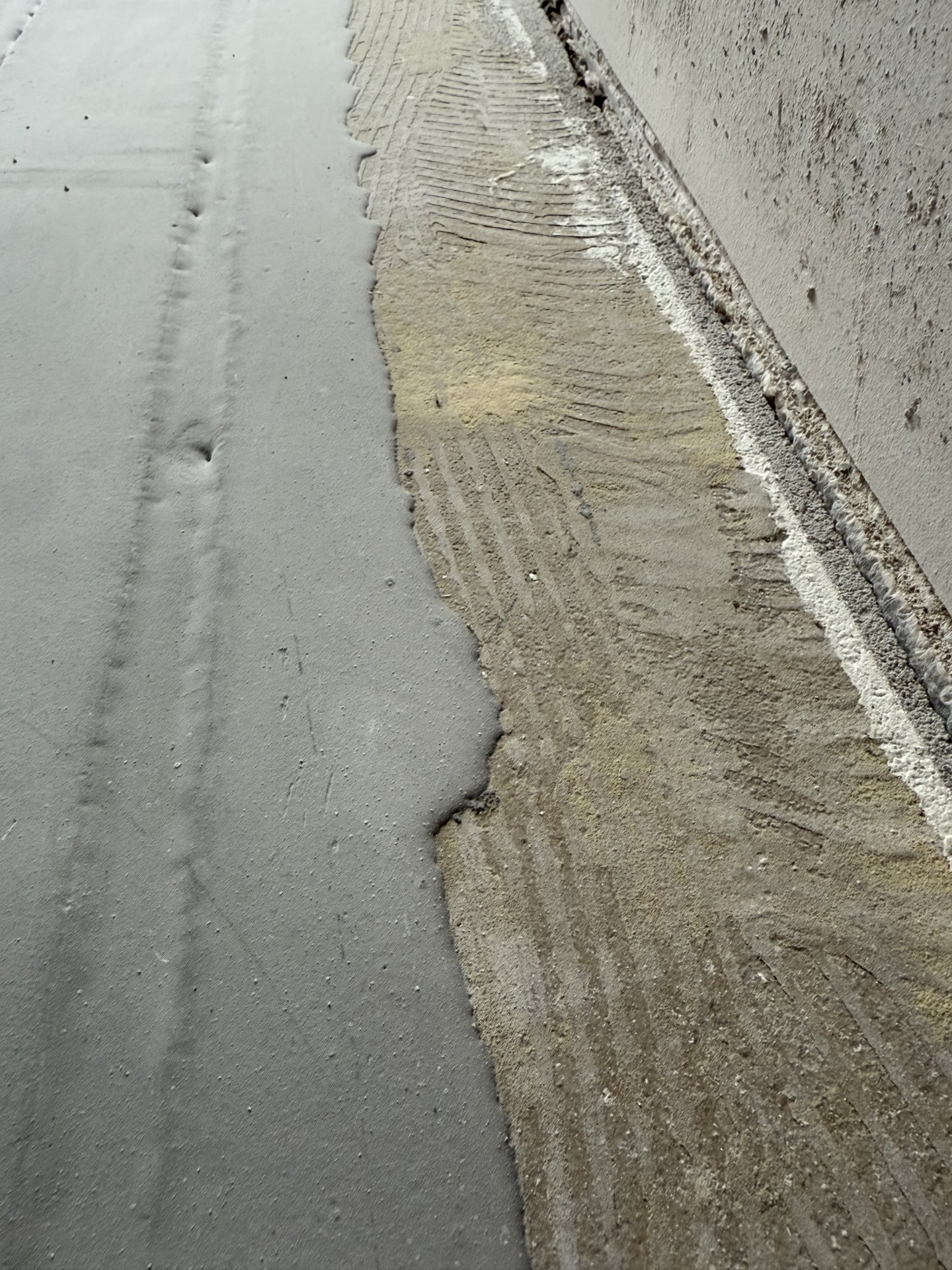

  19. #39 Lars R, 25.05.2025
    Lars R
    Lars R
    30.12.2024
    123
    Ich hab jetzt die Kanäle mit Weber Bodenausgleichsmasse verschlossen. Ich habe mit einer Spachtel die Masse verteilt.
    Nach dem Erhärten habe ich jetzt ca. 1mm Differenz an den Rändern wo ich nicht gespachtelt habe.
    Reicht das so für Parkett verklebt verlegen (also mit paar Millimeter Kleber dazwischen) oder sollte ich den Boden nochmal komplett mit Bodenausgleichsmasse überziehen? (Siehe Bild)
    Ich habe übrigens ca. 4 22KG Säcke für jede ca. 40qm Etage benötigt bisher.
  20. Lars R
    Lars R
    30.12.2024
    123
    In Ergänzung zu meinem letzten Post: Ich habe jetzt per Laser mal die resultierenden Höhenlevels verglichen und festgestellt, dass ich über die gesamte Wohnzimmer-/Esszimmerfläche hinweg etwa 1,00-1,50cm Höhengefälle habe. Der höchste Punkt ist auf dem Bild anbei unten, also die rote Linie. Nach oben rechts hin sinkt das Level dann um bis zu 1,50cm. Vom entferntesten Punkt sind das allerdings 9 Meter. Vom nähesten Punkt (Mauersäule in der Mitte) sind es etwa 1cm Höhenunterschied auf 2,6 Meter.
    Würdet ihr sagen bei verklebten Parkett ist das noch innerhalb der Toleranz? Fall ich jetzt nochmal die gesamten ~40qm mit Bodenausgleichsmasse überziehe, bin ich sicherlich nochmal mind. 500 € an Bodenausgleichsmasse los oder?
