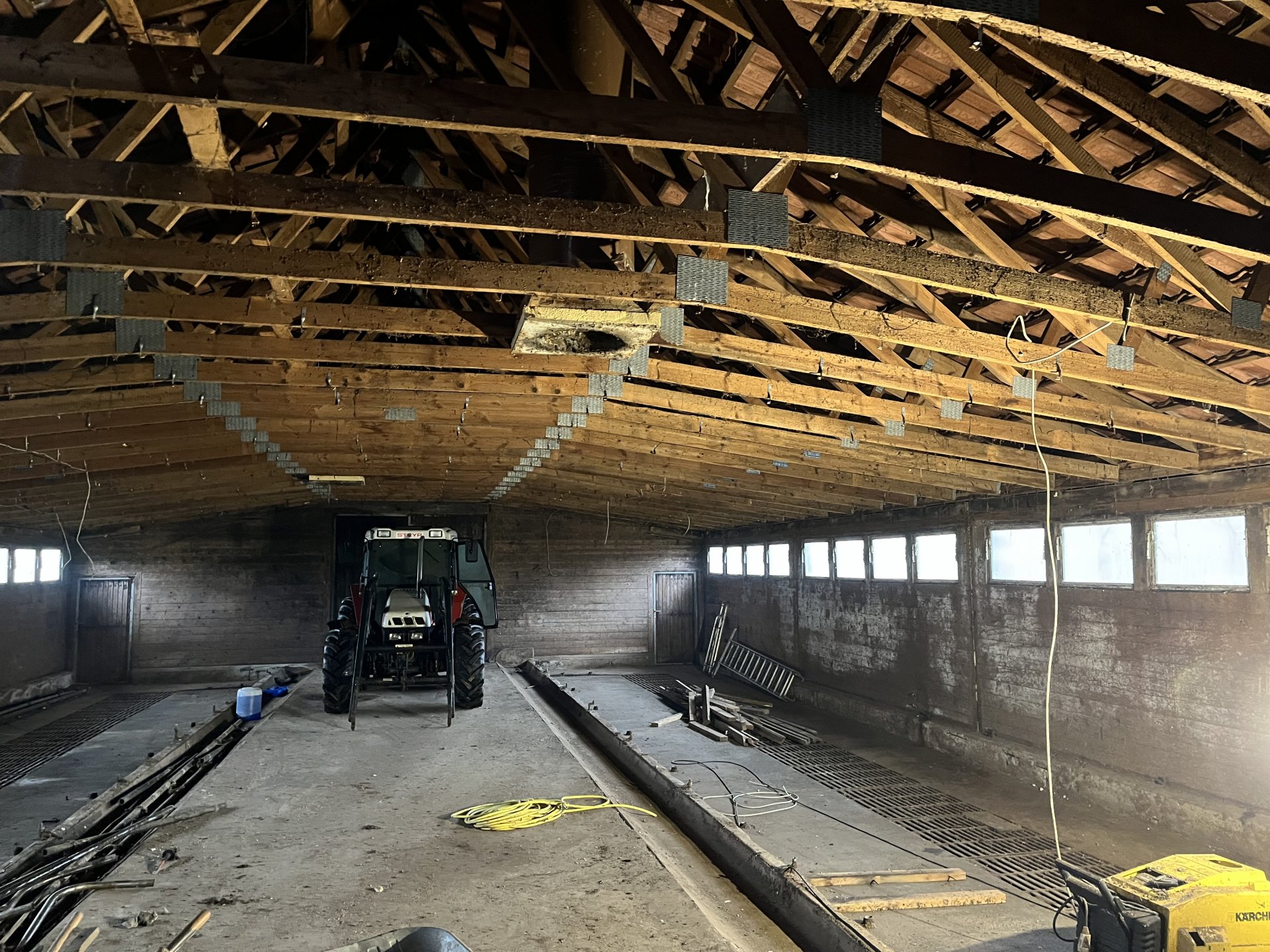

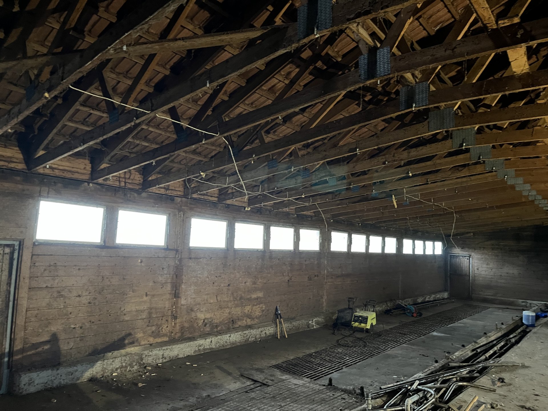

    wir planen einen Stall Baujahr 1981 in Stahlträger und Holzbauweise (16cm Massivholzwände, laut Bauplan keine tragenden Wände, Dach ist selbsttragend auf auf Stahlträger aufgebaut, die Umwandlung Baurechtlich ist nicht die Frage hier) in Wohnraum umzubauen.
    Die Substanz ist soweit richtig gut und massiv gebaut, einzige große Frage die sich uns stellt, was machen mit den Verunreinigungen durch den Rinderkot an den Wänden?
    Ist Eisstrahlen eine Möglichkeit diese inklusive der Ammoniakbelastung in den Griff zu bekommen?

    Der Mist ist doch bestimmt ins Holz eingezogen, ich denke nicht, dass man das da wieder raus kriegt.
    Also weg damit. An die Wände musst du eh Hand anlegen, damit du aus dem Fenster kucken kannst.

    Das wird ziemlich sicher kein Sichtholz mehr, verschwindet also komplett im Wandaufbau und da reicht es wohl das grob zu reinigen.

    Einstrahlen ist jedenfalls nix, damit könntest oberflächlich reinigen, aber für „Güllelasur“ taugt das nicht. Ich sehe da nur die mechanische Reinigung als nötig und sinnvoll an.
    Eine winddichte Ebene wird’s ja hoffentlich auch noch geben? Als böse „Plastikfolie“?

    bevor ich anfange des die Wand-Nut-Balken (3 fach Nut laut Pauplan) mit nem Winkelschleifer abzuschrubben bau ich des alles aus und lass 2-3cm runterhobeln :)

    Oder baust alles aus, packst die untersten "verstrahlten" Planken beiseite und baust die oberhalb der "Kuh-Scheiss-Höhe" gelegenen Bohlen unten wieder ein.

    Sauber machen. Spachtel, Besen, Drahtbürste. Fertig.
    Und mach die blöde Folie hin. Verabsolutieren bringt nur unnötigen Ärger…
