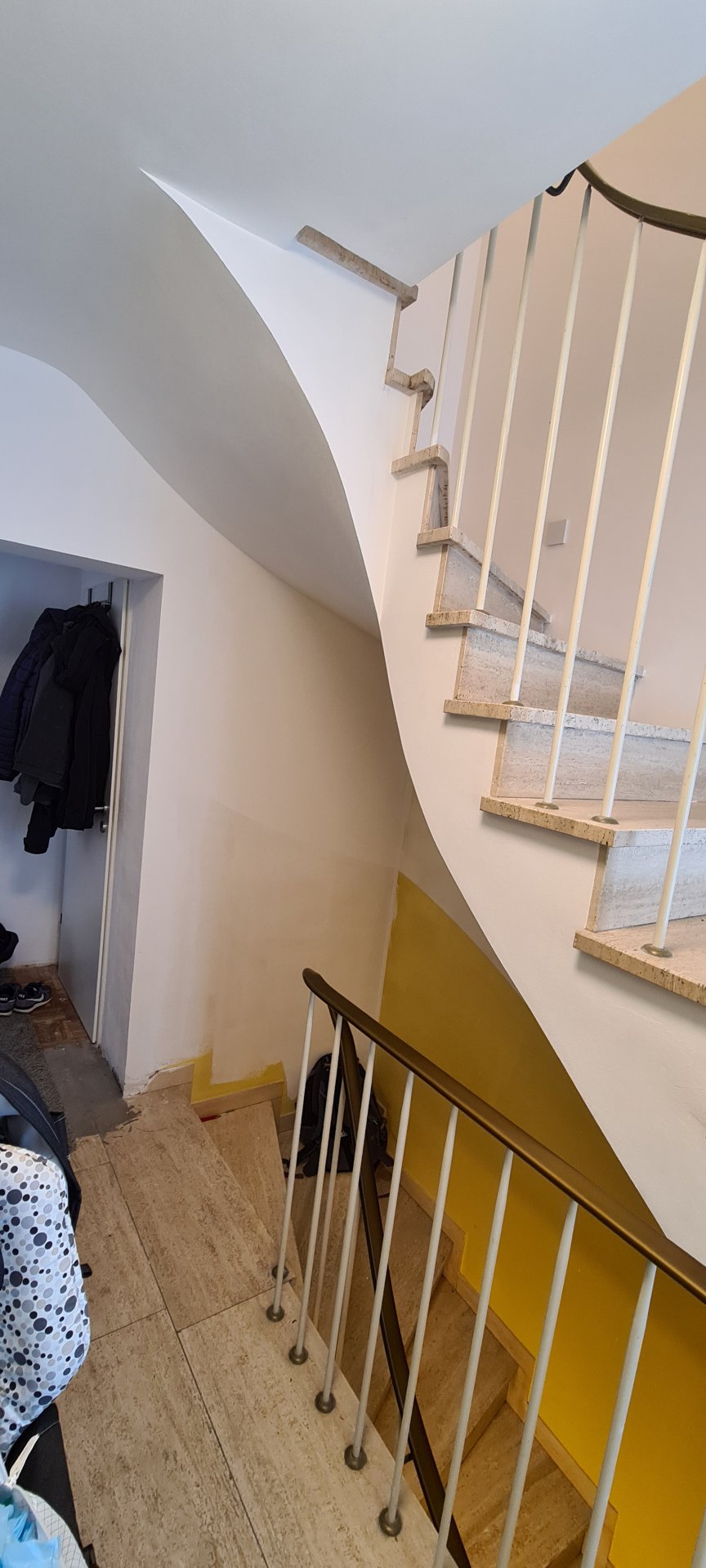

    Hallo Zusammen,
    Leider ist es mir nicht möglich in ganz Köln einem Handwerker zu finden, der sich mein "Problem" auch nur ansehen möchte... also mache ich es selber, brauche aber ein paar Ratschläge dazu.

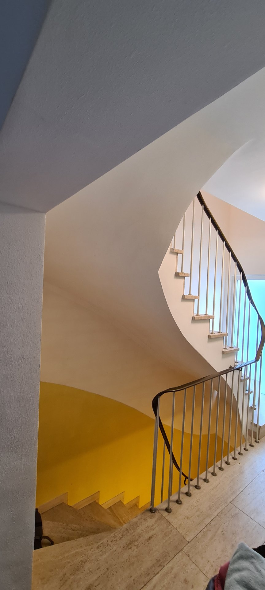

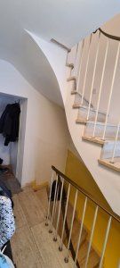

    Geplant ist die Renovierung unseres 70er Jahre Treppenhauses.
    Das Geländer soll entfernt werden, denke am einfachsten mit dem Winkelschleifer oder der Säbelsäge.

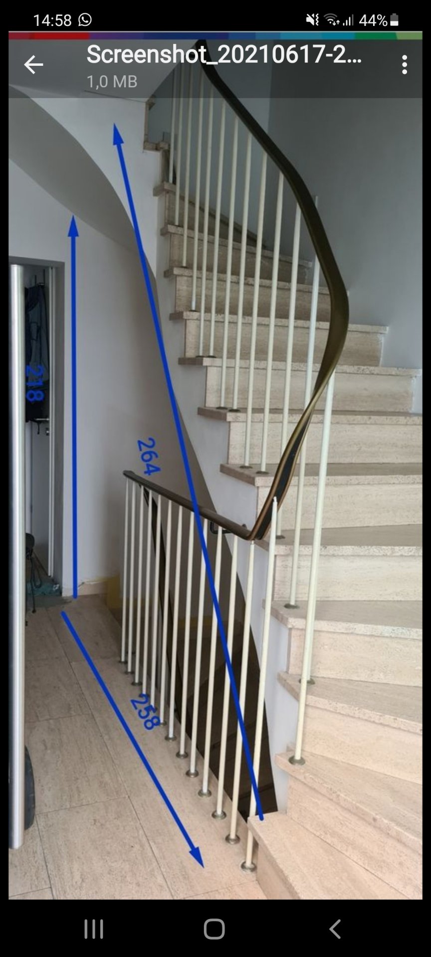

    Auf der unteren Ebene soll eine Trockenbauwand eingezogen werden, die die Stufen einfasst, also diagonal nach oben. Ich würde das Ständerwerk (100er) doppelt beplanken. Auch würde ich den Abstand zwischen den Profilen etwas kürzer ansetzen, da ich in dem Treppenhaus gerne maximale Sicherheit haben möchte.
    Die größte Herausforderung wird für mich aber der Einbau der Tür, die den Keller schließen soll: die von oben kommende Treppe ist geschwungen und ich weiß nicht genau, wie ich hier die Profile befestigen soll.
    Habt Ihr hierzu Tipps?
    Ich bin für jeden Ratschlag, gerne zum gesamten Projekt dankbar!
    Viele Grüße & einen schönen Sonntag!

    Hallo
    Ich würde das mit der Tür, wie folgt machen:
    Auf jeden Fall einen Blockrahmen verwenden, und den fertig kaufen wenn kein Schreiner da ist Blockrahmen Fichte Massivholz - Kilsgaard » DeineTür.de
    um den Blockrahmen zu befestigen, würde ich als UK BSH Holz verwenden und damit einen Rahmen konstruieren ( ähnlich wie der Blockrahmen, bloß als UK hat er zu fungieren, sozusagen eine Mauerwerk simulation), dieses Holz verzieht sich eigentlich garnicht mehr, und das ist wichtig in der Einbausituation Brettschichtholz | Maag Holz und Bau
    Den ganzen UK Rahmen komplett mit Winkel befestigen am Mauerwerk / Fliesen, auf jeden Fall welche mit Langlöcher zum variieren Montagewinkel Verstellwinkel Stahlwinkel Langloch Industriequalität bis 20 cm | eBay
    hier auch schon Diskoklicks etc verwenden.
    Die UK ( BSH Rahmen ) auszurichten ist das Schwierigste, so das du den Blockrahmen ins Wasser bekommst beim Ausrichten in der " Kurve " oben helfen dir Keile und Diskoklicks um deine BSH & Winkel ins Wasser zu bekommen Diskoklick Typ 2 Sortiment B 1700 Teile best. aus: - günstig kaufen bei ASAL-Baubeschlag
