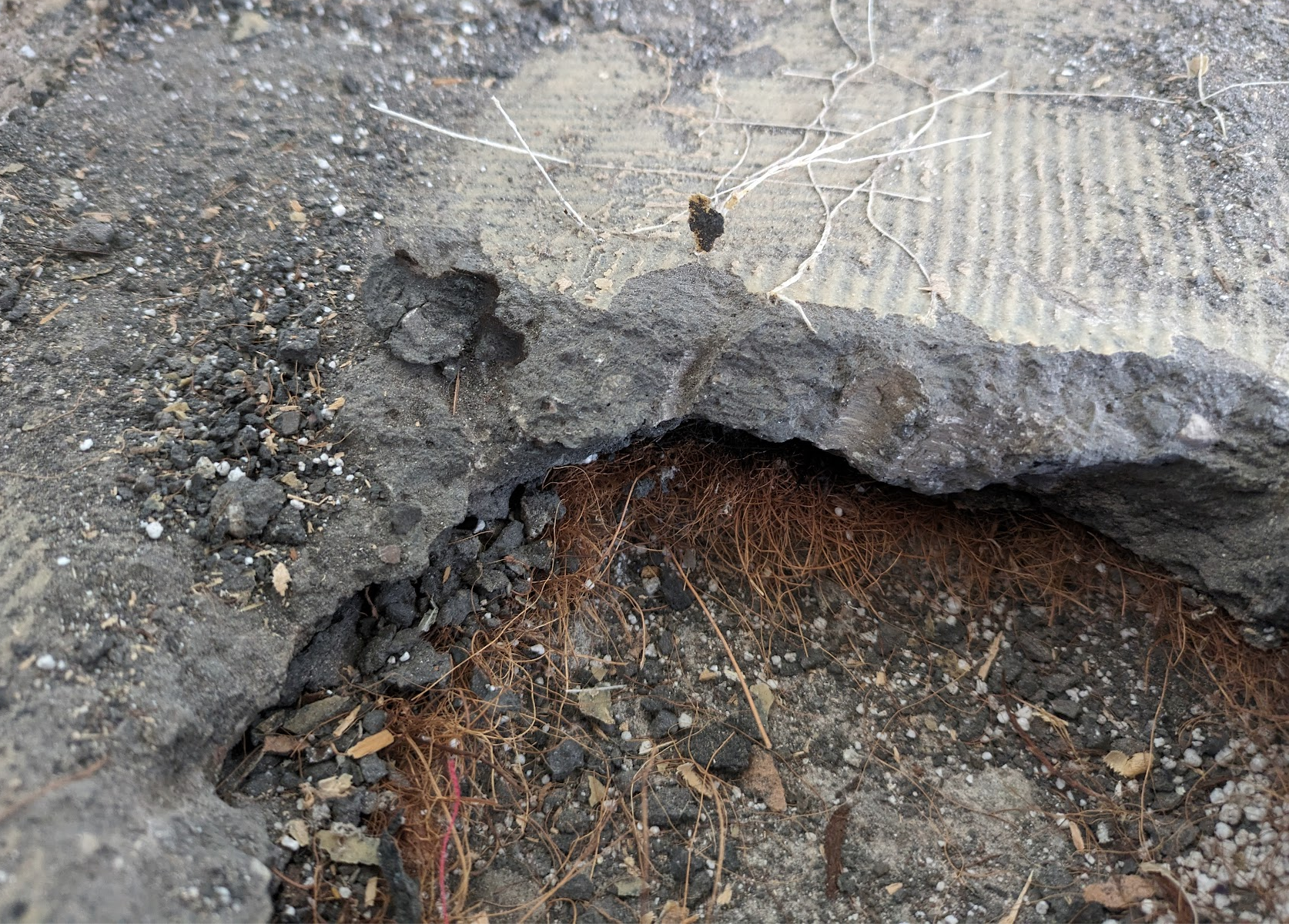

    Liebes Forum,
    im Zuge der Sanierung eines EFHs (BJ 1970) wird u.a. der Estrich entfernt.
    Nach einer Probeöffnung kann unser Sanierer das Material jedoch nicht zweifelsfrei identifizieren.
    Er tippt auf Gussasphalt, was jedoch wohl aufgrund der Verlege-Art nicht ganz logisch wäre. Jedenfalls werden nun Proben zur Schadstoffanalyse eingereicht.
    Dennoch aus persönlichem Interesse:
    Hat hier vielleicht jemand eine Idee was das für ein Estrich (und für ein strohartiges Material darunter) sein könnte?
    Kurze Anmerkung:
    - Schichtdicke ist 4,5cm
    - Es ist etwas dunkler als das Foto suggeriert (die kleinen Brocken sind im Prinzip pechschwarz)
    - Beim Rausstemmen war ein asphalt-/teerartiger Geruch wahrnehmbar
    Herzlichen Dank für eure Rückmeldungen!

    Das ist Gussasphalt auf Kokosfaser, was an der Verlegart nicht „ganz logisch“ ist, bleibt euer Geheimnis…

    Besten Dank für die schnelle Antwort!
    Was ihm daran unlogisch erscheint, weiß ich leider auch nicht. Wäre unter den Voraussetzungen ein Schadstoffanalyse dennoch angebracht gewesen - oder hätte er sich (bzw. mir...) das sparen können?

    Bei einem Gußasphalt auis 1970 darf man schon eine Analyse machen, das ist nicht übertrieben...

    Vielen Dank für die (super schnelle) Einschätzung!
