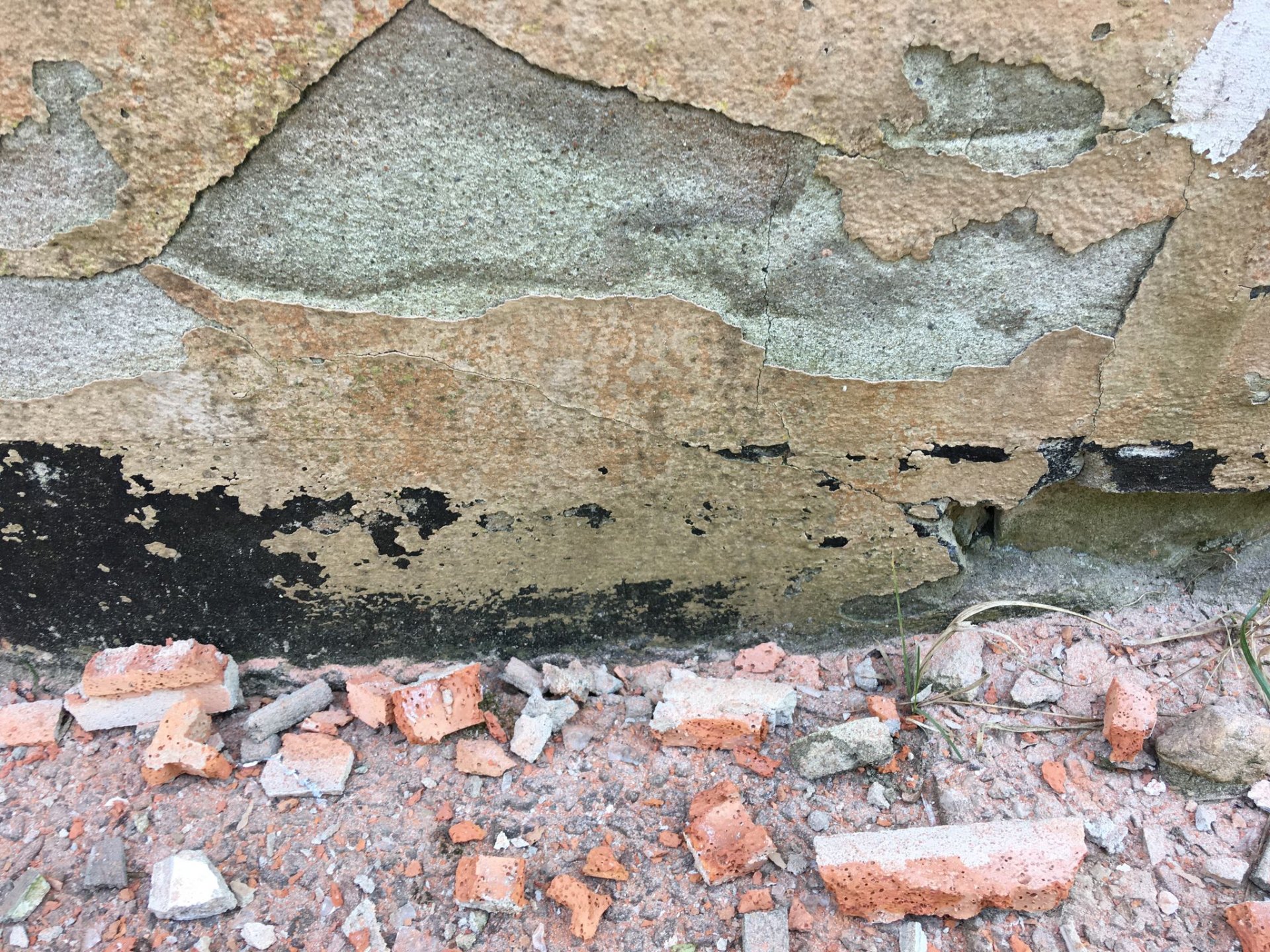

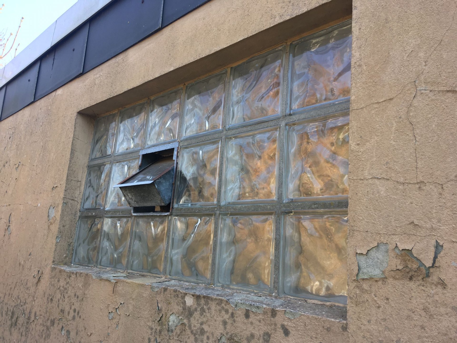

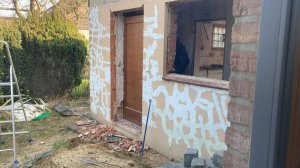

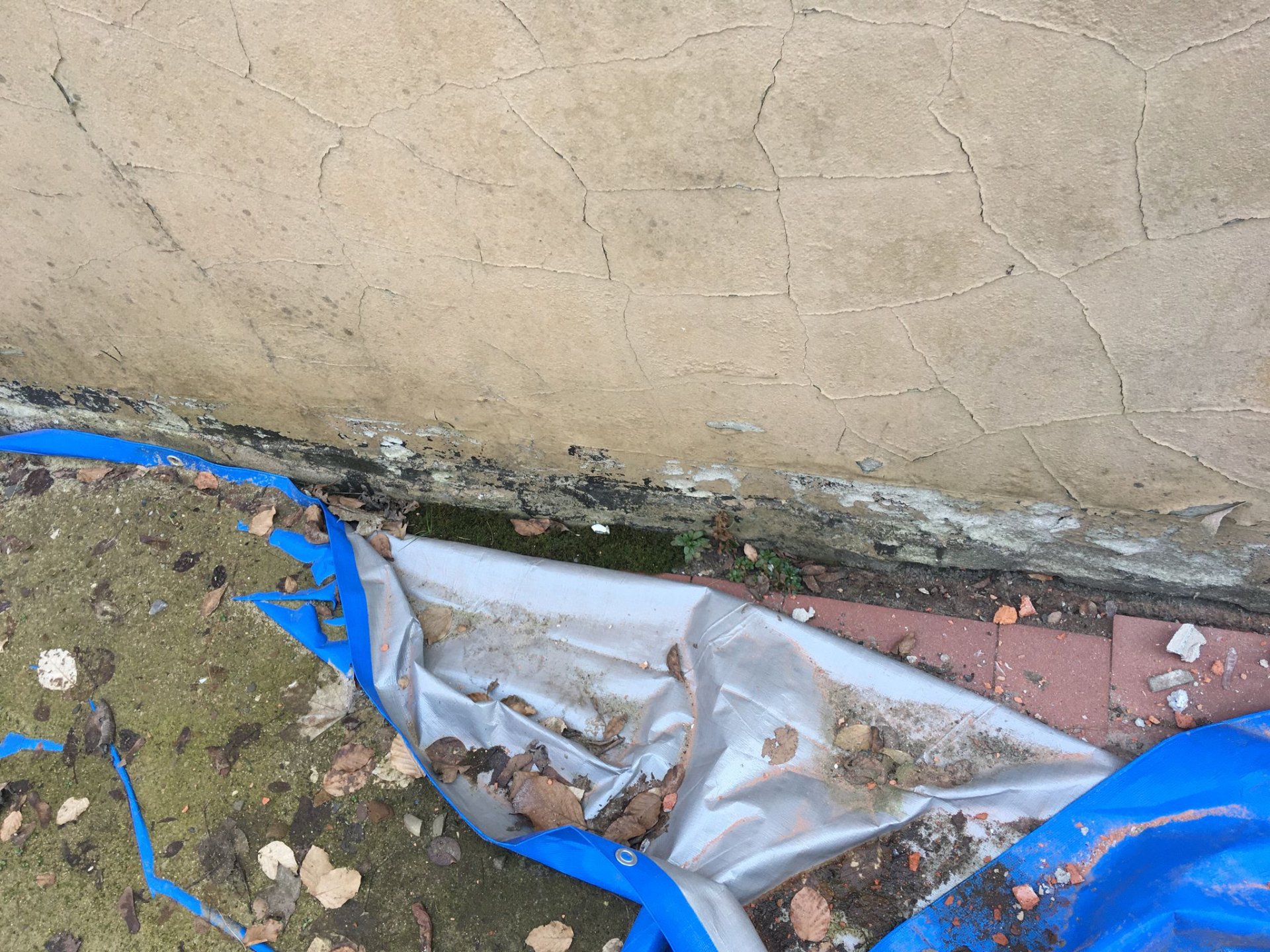

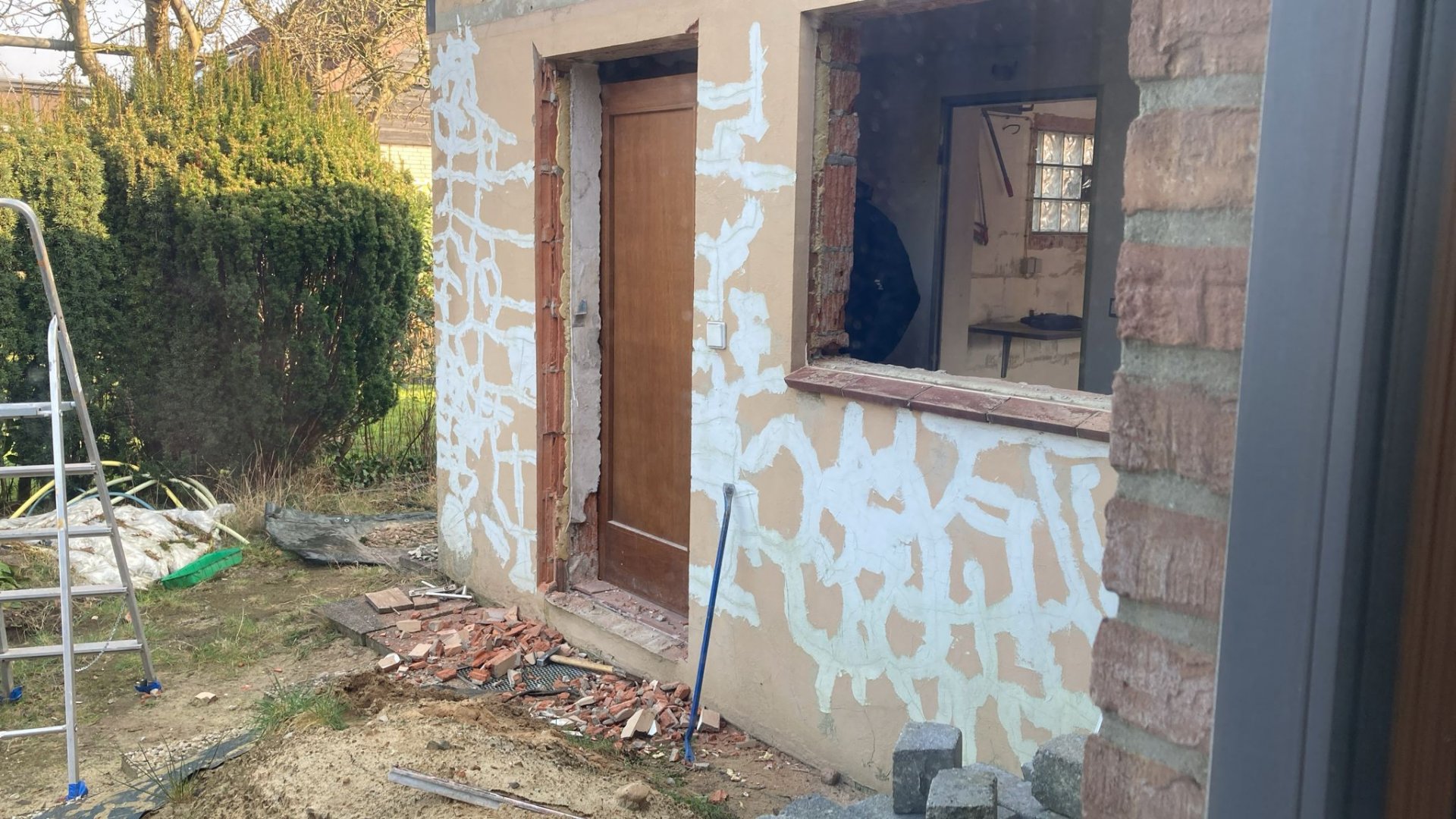

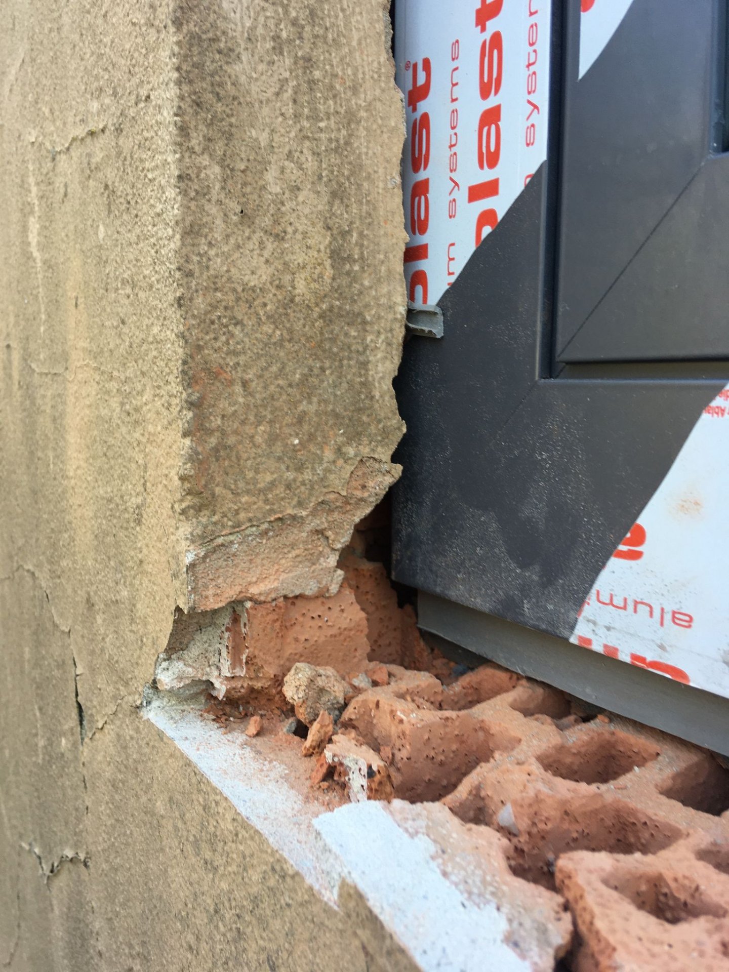

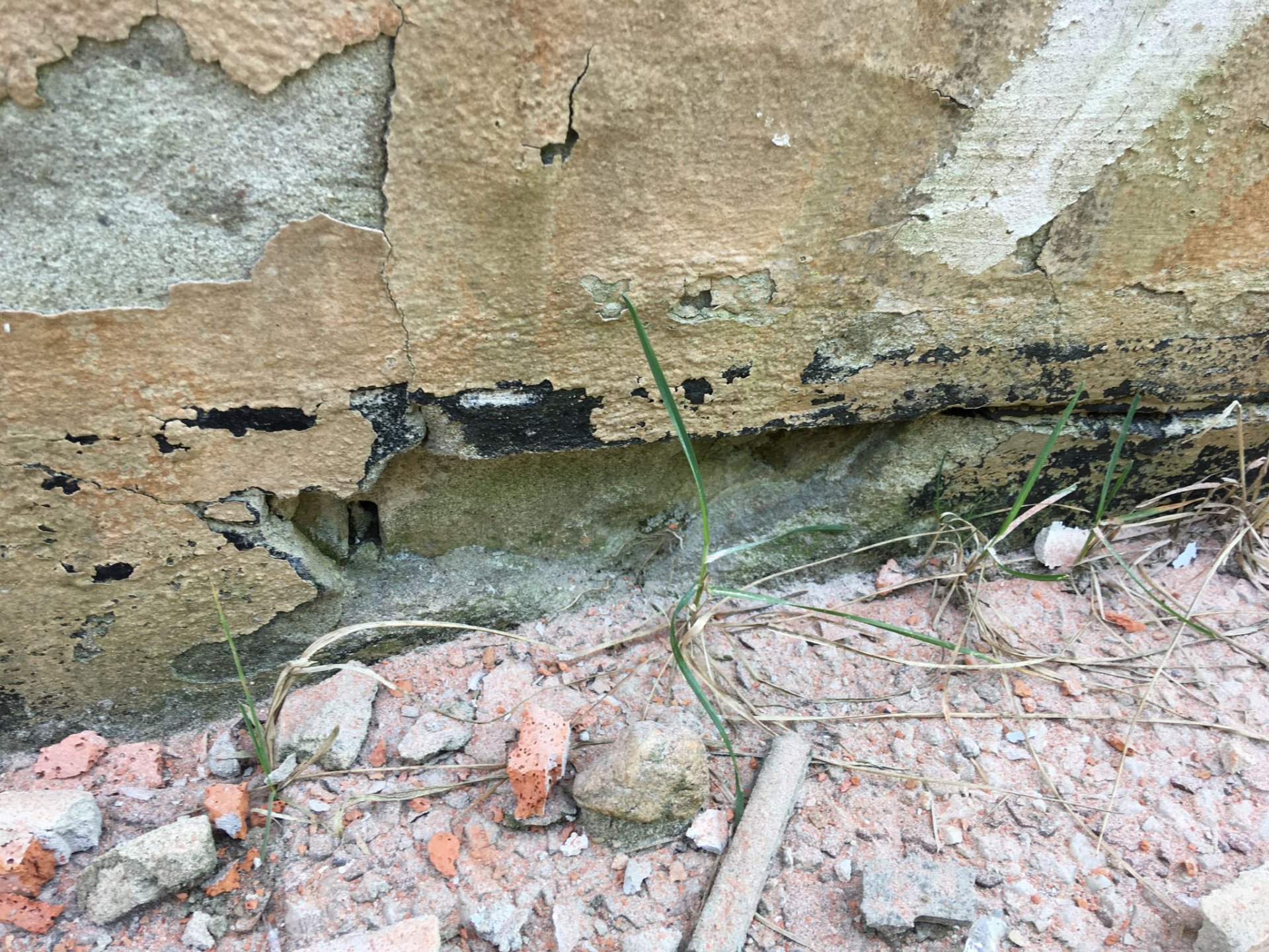

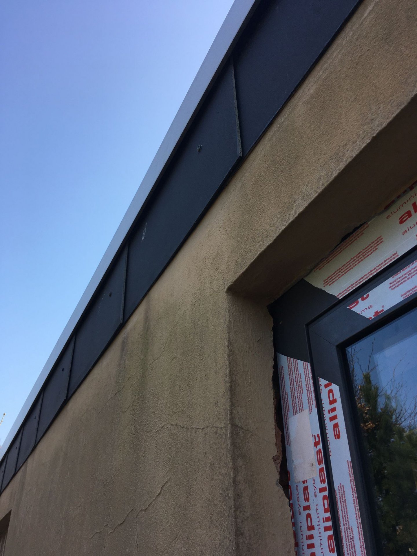

    unsere Garage soll saniert werden, im Anhang sind dazu Bilder. Ich bin nicht vom Fach, traue mir die Arbeiten aber grundsätzlich zu. Daher möchte ich gerne die richtige Vorgehnsweise abklären. Es ist vorgesehen eine kleine Dämmung zu setzen, da zum Teil Fußbodenheizung vorhanden ist. Die Garage und der Geräteraum sind nur gebaut aus rotem Mauerstein, Putz und Außenfarbe.
    Diese Außenfarbe ist porös und lässt Wasser durch.
    So wie ich das aktuell plane ist.
    1. Den alten Putz außen abschlagen. Dieser ist rissig und porös.
    2. Fensterbänke einbauen.
    3. Anputzleisten an Fenster und Türen anbringen.
    4. Ggf. Tiefengrund auftragen.
    5. Unterschiedliche Baumaterialien mit Armierungsgewebe und Klebespachtel überbrücken. Ggf. die gesamte Fassade mit Armierungsgewebe versehen? Mit dem Spachtel auch größere Löcher und Unebenheiten schließen.
    6. Mit DIchtungsschlämme und Vorspreitzmörtel den Sockelbereich abdichten.
    7. Putzschienen setzen.
    8. Dann Zementsockelputz und Grundputz, mit Armierungsgewebe an Ecken etc.
    9. Nach dem Grundputz würde ich die Dämmung auftragen. Ich dachte hier an XPS oder Holzfaserplatten.
    Muss der alte Putz wirklich runter oder kann man diesen nur Stellenweise ausbessern und erneuert lediglich den Sockel? Das würde viel Arbeit sparen, da ich dann fast direkt mit der Dämmung beginnen kann. Muss die alte Wansfarbe abgeschgliffen werden in dem Fall?
    Das Dach würde ich vom Dachdecker für die Dämmstärke vorbereiten lassen.
