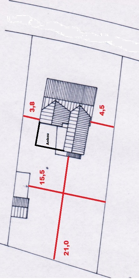

    Liebe Foristen,
    ich saniere gerade ein Zweifamilienhaus aus dem Jahr 1953 und benötige ein wenig Hilfe bei der Auswahl eines dazu passenden Heizsystems.
    Folgende Daten zum Haus fallen mir spontan ein:
    • Standort 47178 Duisburg
    • 1,5 geschossig mit Spitzboden, unterkellert
    • Erdgeschoss ca. 85 m² + ca. 15 m² beheiz. Zimmer im Souterrain, Dachgeschoss ca. 80 m²
    • Jahrgang 1953 mit Holzbalkendecke (wird zukünftig vermietet)
    • Anbau zweigeschossig (Wohnzimmer) 1974, Stahl-Betondecke
    • Gaubenerrichtung und Dachsanierung mit Dämmung der obersten Geschossdecke 1994
    • Ölheizung mit Ölbrenner von 2010
    • Warmwasseraufbereitung über Durchlauferhitzer (Wassereinlauftemperatur nur bis 25 °C)
    • Dämmung hauptsächlich ca. 8 cm WDVS (Keller und Fensterlaibungen ungedämmt)
    • Oberste Geschossdecke war mangelhaft mit ca. 100 mm Glaswolle gedämmt
    Solltet ihr noch weitere Informationen benötigen, so werde ich versuche diese nachzureichen.
    Der Grundriss des Grundstücks befindet sich im Anhang
    (Haus in Nord-Süd-Ausrichtung, Garage und Schuppen an westlicher Grenze, Garageneinfahrt an westlicher Grenze, Anbau im Erdgeschoss ist entsprechend der Zeichnung geplant mit südlich angrenzender Terrasse, an östlicher Hausseite Zimmer im Souterrain mit Fenster).
    Der Energiebedarfsausweis gibt einen Endenergiebedarf von 190,1 kWh/(m²a) und einen Primärenergiebedarf von 221,3 kWh(m²a). Der Ölverbrauch lag in den letzten Jahren bei ca. 2600 l.
    Folgende Sanierungsmaßnahme sind bislang geplant:
    • Neuer Aufbau des Bodens im Dachgeschoss: Aufgrund einer geringen Deckenhöhe von ca. 220 cm soll der neue Bodenaufbau natürlich möglichst niedrig ausfallen. Aktuell sieht mein Plan wie folgt aus:
    - Aufbau eines Fehlbodens bestehend aus Holzleisten, welche seitlich an die Holzbalken geschraubt werden und OSB-Platten, welche auf diese Leisten aufgelegt und geschraubt werden.
    - Anbringen einer Dampfbremse auf Fehlboden und Holzbalken.
    - Füllen der Taschen mit einer Schüttung aus Blähglasgranulat.
    - Anbringen von Auflagerdämmstreifen auf Holzbalken und Randdämmstreifen an den Wänden.
    - Schwimmende Verlegung von Knauf GifaFloor Presto 25 mm Trockenestrich.
    - Aufkleben von MAINCOR Trockenbausystemplatten (25 mm) mit 12,5 cm Verlegeraster und integriertem Aluverbundrohr (16 mm x 2 mm). Der Hersteller wurde von einem bekannten Heizungsinstallateur empfohlen.
    - Abschließend Verlegen einer Trittschalldämmung und Laminat oder Klick-Vinyl als Oberbelag.
    - Der Gesamtaufbau sollte somit geringer als 70 mm ausfallen.
    • Umstellung des gesamten Hauses auf Fußbodenheizung
    • Zwischensparrendämmung des Daches mit Glaswolle in Eigenleistung nach Absprache mit Energieberater
    • Ausbessern der aktuellen Mängel im WDVS
    • Neue Fenster und Haustür im ganzen Haus (KfW gefördert)
    • BAfA geförderter Umstieg auf Wärmepumpe

    Warmwasser kann man auch mit Wärmepumpe und Frischwasserstation machen.
    Bei zwei Einheiten evtl. einfacher zwei kleine Panasonic Wärmepumpen als eine große?
    Die Ölheizung von 2010 wird doch bestimmt noch ein paar Jahre leben. Hier könnte man überlegen, erst einmal Verbrauchsdaten im sanierten Zustand zu sammeln (Wärmemengenzähler einbauen) und dann die Wärmepumpe(n) auch wirklich passend auszulegen.
    Generell auch mal bei den rosafarbenen Hhaustechnikern vorstellig werden...

    Hallo Sanierer,
    vielen Dank für deine Rückmeldung.
    Das mit der Ölheizung habe ich natürlich auch schon überlegt. Das Problem ist, dass wir einen verklinkerten Außenkamin haben, der bei dem Vorhaben einen Anbau zu errichten ein wenig stört. Natürlich könnte man jetzt quasi drumherum bauen, aber wenn man sich in ein paar Jahren zu einer Wärmepumpe entscheidet, dann wird es natürlich schwierig das zurückzubauen bzw. vernfünftig in Dachgeschosshöhe zu dämmen.
    Außerdem ist dann noch nicht Frage, wie es mit der Förderung in ein paar Jahren ausschaut.
    Bei den Kollegen im rosafarbenen Forum bin ich auch schon vorstellig geworden, habe dort aber leider bislang noch keine Tipps erhalten, die mich weiter bringen. So langsam bekomme ich das Gefühl, dass das Ganze ein wenig zu komplex ist.
