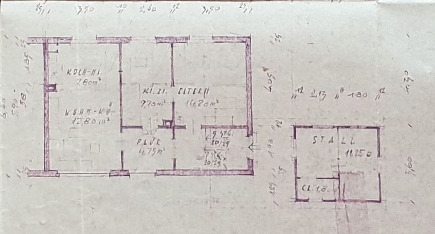

    Ich habe mein Haus, Bj52/53, 1996 gekauft und jedes Jahr ein bisschen gemacht.
    In den 50er wurden zumindest in unserer Gegend, Häuser mit so einem kleinen Anbau gebaut.
    In diesem Anbau, wurde soweit ich weiß Wirtschaftsraum genannt, sollten zB Nutztiere gehalten werden, zusätzlich war in diesem Raum, abgetrennt, ein Plumpsklo verbaut und dazu unter diesem Raum wohl eine Sickergrube. Ob das so ist, kann ich leider nicht zu 100% sagen, da wie ich das Haus gekauft habe, sich ein kleine Garage in dem Raum befand.

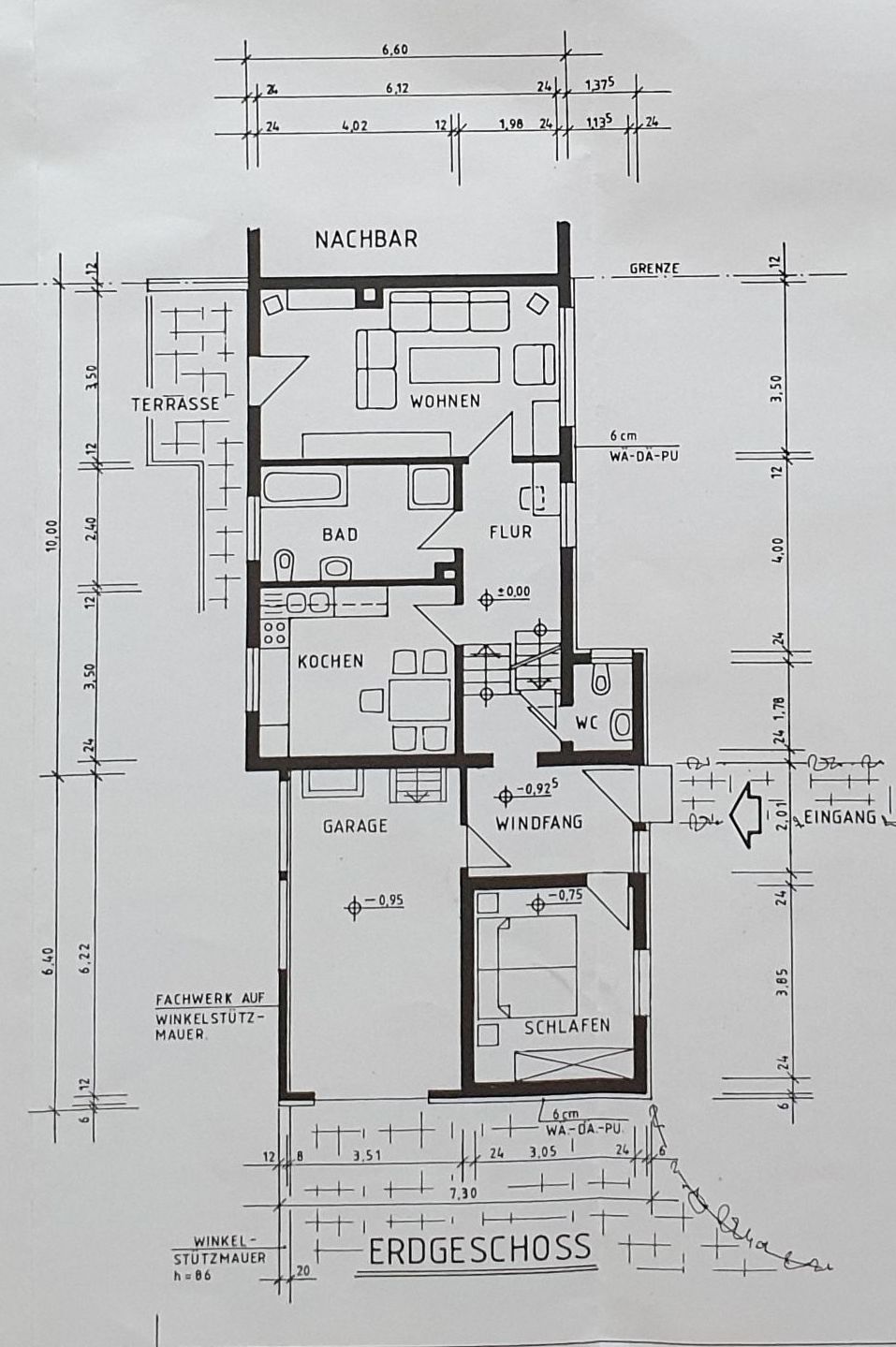

    2006 habe ich an die eine Stirnseite, eine Doppelgarage aus Ständerwerk gebaut. Zwischen Garage und Gebäude befindet sich immer noch das WDVS.
    An die hintere lange Seite habe 1999 ich, ebenfalls aus Ständerwerk, einen Anbau mit Pultdach errichtet und zum Flur(ehm. Windfang) geöffnet.

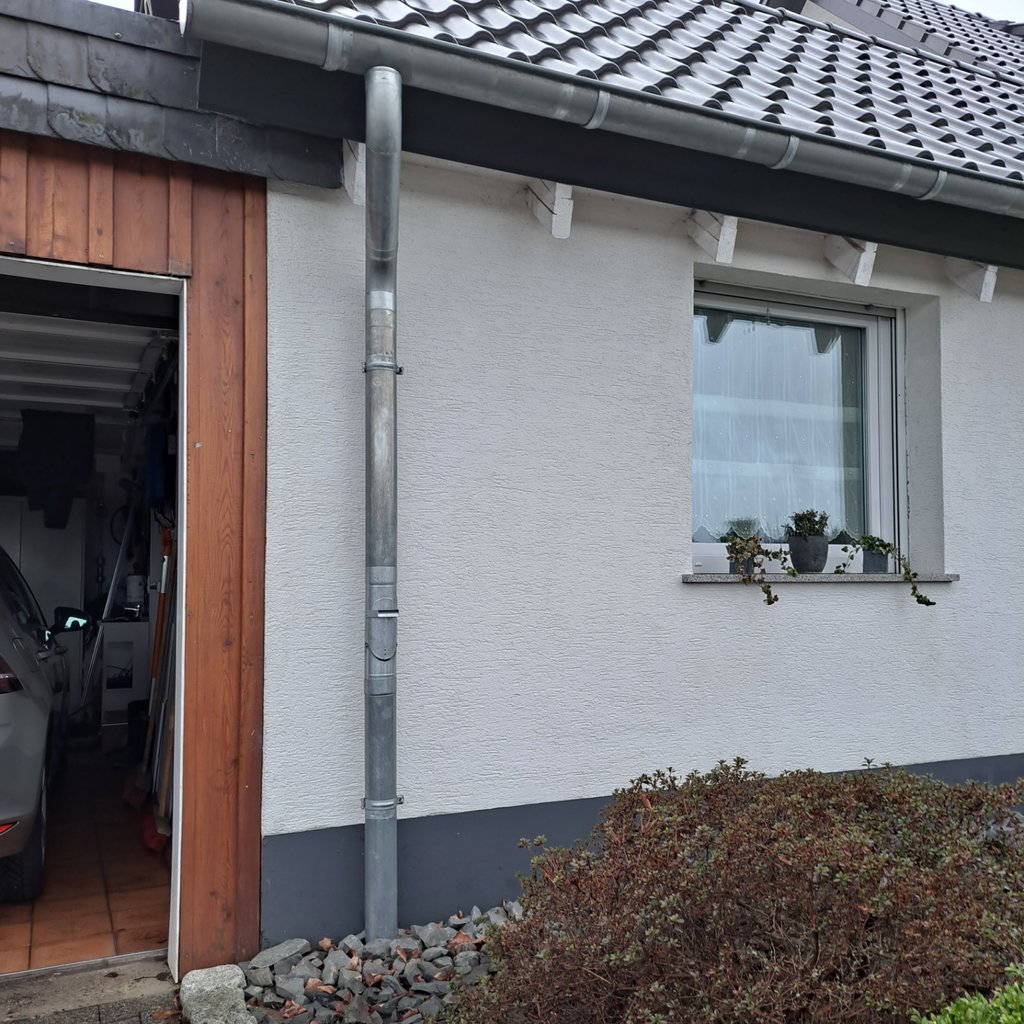

    Außerdem habe ich gestern mir die Ecke von außen mal angesehen und da den Ursprung des Problems gefunden. Die Dämmung wurde damals nicht in die Erde geführt. Auch wenn das Bodenniveau innen ca. 20cm höher ist, entsteht durch die darunterliegende Grube eine Wärmebrücke.
    Ich werde nun im Sommer 2023 das alt WDVS abreißen und neu aufbaue. geplant ist auch kein Styropor mehr zu nehmen sondern Holzfaserdämmplatten. Die haben wir letztes Jahr auch schon für meinen Anbau und teile der Garage genommen, außerdem auch für das ganze Dachsystem.
    Das ist bis jetzt klar.
    Was mir aber leider nicht klar ist, sind Detaillösungen und da sie so speziell sind, finde ich im Netzt auch keine Infos darüber.
    Wie gestallte ich am besten den Übergang von Haus (Schlafzimmer) zur Garage?
    Dabei würde ich genauso wie letztes Jahr schon hinten an der Garage, auch die Garagen mit Holzfaserdämmplatten versehen und verputzen, damit da schonmal zumindest keine Wärmebrücke entsteht.
    Aber wie ich den Übergang Einfahrt Garage und Grube, die ich jetzt ich denke 80cm tief mit Perimeterdämmung versehen werde, richtig dämme ist mir nicht klar.

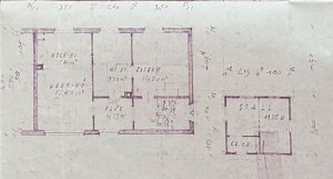

    Wenn mir da einer Helfen könnte wäre ich Dankbar. Bilder vom, aus 1953 und einem aus 2007, Hausbauplan EG, so wie von der aktuellen Bausituation habe ich hier eingefügt.

  2. #2 Fabian Weber, 07.01.2023
    16.628
    6.641
    Soll die Holzfassade der Garage, dann weg und WDVS hin?
    Bekommst Du dann einen Versprung in der Fläche?
    Anstatt die ganze Garage zu dämmen, würde ich eher die ehemalige Außenwand (Schlafzimmer zu Garage) dämmen. Das ist energetisch sicherlich auch besser.

    Danke für die schnelle Nachfrage.
    Es soll das alte wdvs der Hauswand, komplett, erstmal weg.
    Anschließend soll eine neues wdvs mit 120er Steico erstellt werden.
    Sockelbereich, wie tief wäre eine der gehofften Antworten, soll natürlich mit Perimeterdämmung ausgeführt werde.
    Ich würde gerne die Garage dann ebenfalls mit Steico dämmen, dicke so stark, dass eine ebene Fläche zustande kommt.
    Dann alles Verputzen.
    Auf der Rückseite des Hauses/Garage, habe ich das bereits so gemacht.
    Die Wand zw Schlafzimmer und Garage ist zur Zeit auch mit wdvs 60 mm versehen, eventuell würde ich diese auch abnehmen und neu machen. Das will ich dann kurzfristig entscheiden, wenn ich sehe wie es aussieht.
