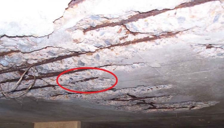

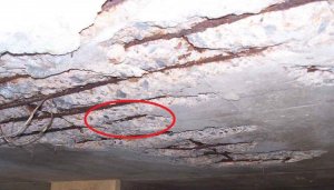

    Bilder kann ich leider erst machen wenn ich wieder draußen bin, denke aber dummerweise frühestens am Wochenende.
    Es sieht aber ziemlich genau so aus wie auf diesem Bild der Kreis, das drumherum sieht natürlich nicht so schlimm aus...

    nicht so doll, auch wenn es nur teilweise wie auf dem Bild ist.
    Eisen und Feuchtigkeit = Rost = dehnt sich aus= kommt noch mehr Wasser dran= dehnt sich noch mehr aus= noch mehr Ost = ich könnte nun so weitermachen :-)
    so etwas kann Jahrzente gutgehen oder ganz schnell in die Knie gehen.

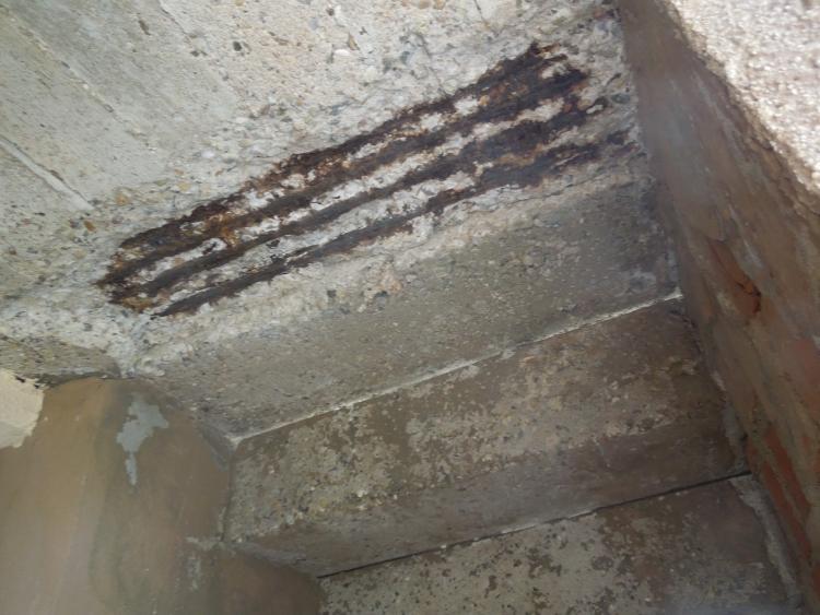

    Hallo, ich bin's nochmal. War gestern auf der Baustelle und hab mich nochmal mit dem Eingangspodest beschäftigt.
    Beim Bearbeiten mit dem Bohrhammer kam nun doch fast auf der ganzen Breite der Beton runter, allerdings NUR der von unten.
    Das was seitlich und oberhalb von der Bewehrung liegt geht nur sehr mühevoll runter, und mit dem Spitzmeißel kommt man auch nicht wirklich oben ran ohne viel Material wegzustemmen, weil die Eisen sehr dicht aneinander liegen.
    Für uns kommt ein komplettes Freilegen der Bewehrung nun eigentlich nicht mehr in Frage, dazu müsste man ja stellenweise bis zur Hälfte der Gesamtstärke aufstemmen.
    Wahrscheinlich läuft's dann eher auf petra345's Neuteil raus, allerdings erst wenn die alte Bewehrung wirklich kurz vor'm Ende ist.
    Meine Frage ist nun, ob es nicht doch noch ein paar Tricks gibt den Bewehrungs-Tod etwas rauszuzögern ?
    Bringt es was, wenn man das Sichtbare grob entrostet, den Beton + Bewehrung gründlich mit Zementschlämme einschlämmt und dann bischen Betonspachtel drüber ?
    Oder ist es effektiver, das Ganze offenzulassen und nur "normalen" Korrosionsschutz draufzupinseln ?

    Das kann ohne Behandlung noch 10 Jahre halten, bis da was zusammenfällt. Oder auch nur 5 Jahre.
    Ich möchte da keine Prognose abgeben, weil auch die Anforderungen an "halten" unterschiedlich sind.
    Wenn das Foto #13 die Unterseite zeigt, hätte man die Stufen auch unten eingeschalt. Merkwürdig??
    Ich hätte die Unterseite der Stufen gerade, mit einer Schräge vermutet.
    Die Fertigteile sind aus einem Beton C35/45. Der ist auch ohne Dichtungsmittel fast so dicht wie ein Dachziegel.
    Da wird nie wieder Wasser zwischen Podest und Stufen hindurchkommen.
