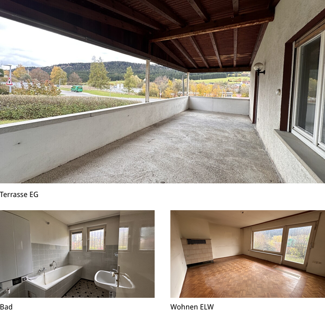

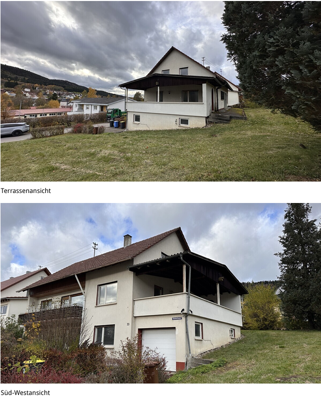

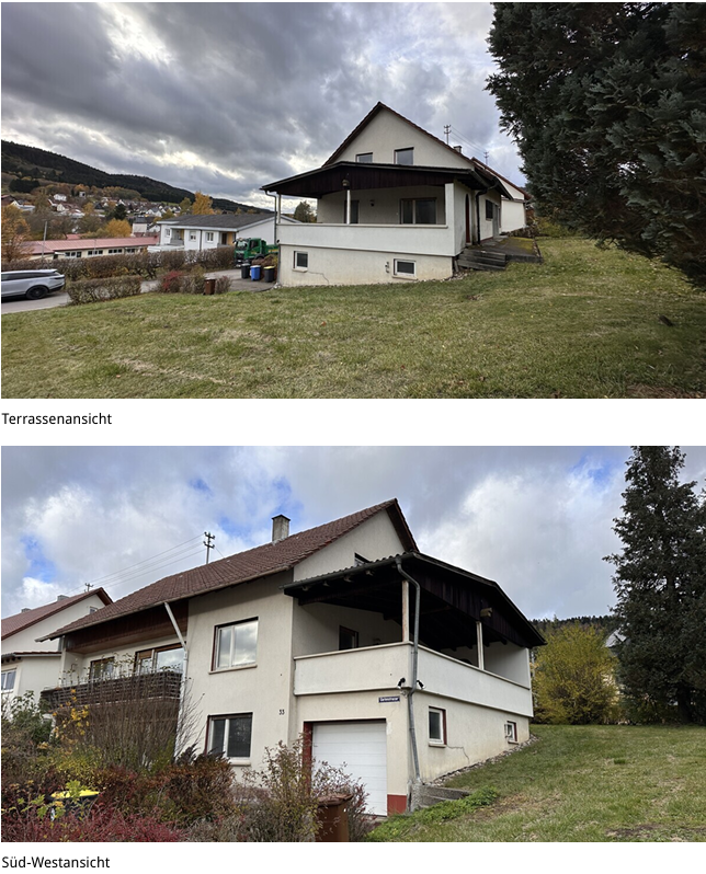

    schon seit ein bis zwei Monaten bin ich stiller Mitleser hier im Forum, und nun haben wir innerhalb kürzester Zeit unsere Traumimmobilie gefunden und heute auch final gekauft.

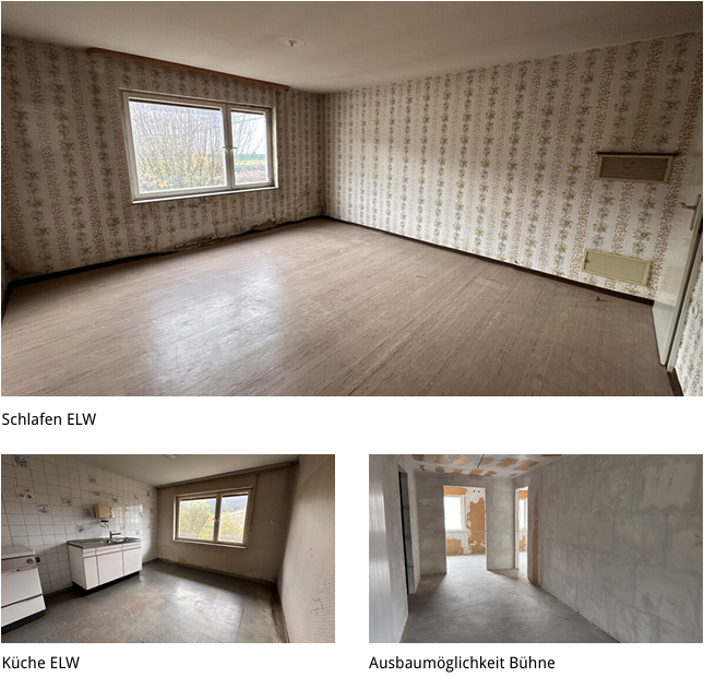

    Das Haus ist von 1962, hat eine zentrale Ölheizung aus dem Jahr 1990, ansonsten ist relativ alles noch im Originalzustand von 1962. Die Bausubstanz ist für die damalige Zeit allerdings sehr wertig.
    Sprich: Wasser, Elektro, Fenster und Türen sind alle von 1962.

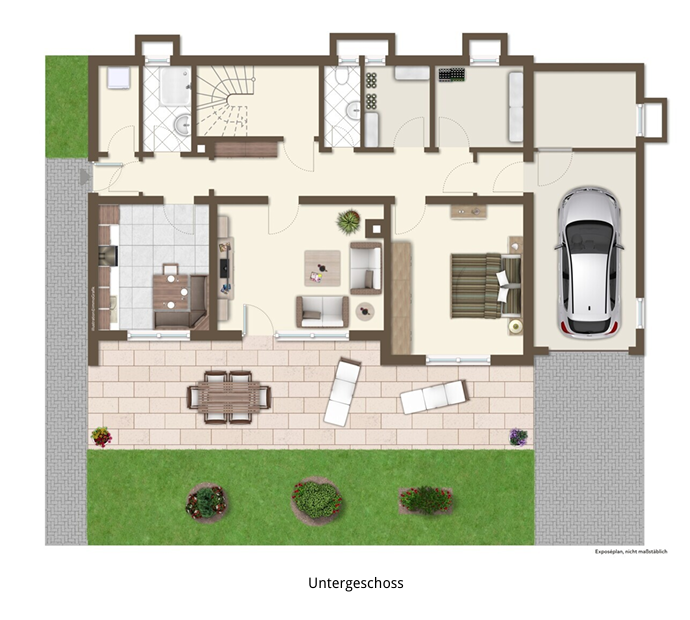

    Das Haus ist im UG (Keller) voll ausgebaut, dort sollen später einmal die Schwiegereltern wohnen.
    Ab Januar sind wir nun mit dem Thema Sanierung an der Reihe.

    Ist euch denn bekannt wie hoch er aktuelle Fußbodenaufbau ist?
  3. #3 cadoperator, 20.11.2025
    cadoperator
    cadoperator
    20.11.2025
    Laut Makler 6cm, wie viel man aber darauf geben kann sei mal dahingestellt.
