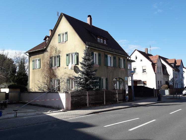

    Hallo Forum!
    Ich hatte bereits einen Threat erstellt, in dem ich nach Baufirmen bez. der Sanierung unseres Altbaus suchte. Nach einigen Recherchen bin ich mir nun aber nicht mehr ganz sicher, wie wir die Sanierung überhaupt angehen sollten und hoffe auf ein paar Vorschläge oder Denkanstöße eurerseits.
    Hier ein paar Eckdaten zum derzeitigen Zustand:
    - Baujahr 1917 (40cm Kalksteinmauerwerk) mit Anbau 1955 (30cm Mauerwerk)
    - kein Denkmalschutz o.Ä.
    - ca. 280 qm WF auf 3 Stockwerke (EG 100qm, OG 100qm, DG ca 80qm)
    - Heizung über Einzelöfen
    - Holzbalkendecken / Dielenböden
    - derzeit keine erheblichen Schäden bekannt (Gutachten vorhanden)
    - letzte Modernisierung ca. 1960
    Kaufpreis inkl. NK 350.000€
    EK 100.000 €
    Wir wollten den Charme des Altbaus erhalten bzw. wieder herstellen. Dies war auch der Kaufgrund. (siehe Bilder im Anhang)
    Das EG wollen wir selbst bewohnen und das OG sowie DG in insgesamt 5 kleinere 1-2 Zimmer Wohnungen aufteilen, um das Mietausfallrisiko zu minimieren und das Darlehen durch den Mietertrag mitfinanzieren.
    Bislang haben wir ein Angebot mit der Komplettsanierung nach KFW Effizienzhaus Denkmal inkl. Innenausbau, Pellet-Zentralheizung, Dach, Denkmalholzfenster 3fach, Sanitär und Elektrik Pauschal für ca. 700.000 €. Dabei entfallen auf das Dach, Zentralheizung, Fenster und Fassade etwa 195.000 Euro. Pro Stockwerk zusätzlich pauschal 180.000 für DG und für EG/OG jeweils 170.000 €.
    20mm Holzfaserdämmung würde innen angebracht. Darüber eine Wandheizung gefolgt von Lehmputz.
    Das ist nun schon ein Betrag, bei dem einem schwindlig wird. Eine Finanzierung erscheint nach mehrfachem Durchrechnen möglich, jedoch je nach Mietertrag auf die Dauer von mindestens 25 Jahren +X ausgelegt.
    Wie würdet ihr an die Sanierung, vorallem an die Dämmung, herangehen?
    Verzicht auf günstiges KFW Darlehen -> Keine Dämmung der Außenwände, Strahlungsheizkörper und alte Verbundfenster überarbeiten lassen?
    Diverse Stimmen verteufeln ja die Innendämmung da der Taupunkt in die Wand verlegt werden würde. Wandheizungen würden dann die Schimmelbildung nur hinauszögern...
    Auch kritische Kommentare sind gewünscht!

    Innendämmung ist in der Tat sehr kritisch.
    Und der von dir gewählte Wandaufbau erscheint
    mir die Garantie für Schimmel im Haus.
    Dann noch nur 20mm und eine Wandheizung und Lehmputz
    http://www.spiegel.de/wissenschaft/...eht-radioaktivitaet-in-haeusern-a-828031.html
    Bei Innenwänden sind zudem noch die einbindenden Wände zu berücksichtigen.
    Wenn ich mir das so ansehe würde ich auch ein Fachwerk in den oberen Außenwänden nicht ausschließen.
    Komplettsanierung...
    Und und und
    Ich mach´s echt selten, aber in dem Fall rate ich dir dringend such dir einen Architekten der sich mit der
    Sanierung von Bestandsgebäuden auskennt.
    Vielleicht ist das ja ein gutes fundiertes und ausgereiftes Angebot, dass du da hast. Wenn sich da jemand ordentlich Zeit genommen hat wäre das möglich. Aber solche Pauschaldinger.... mein´s wär´s nicht.
    Der Charme des Altbaus...
    Hm, sorry, aber so super charmant und besonders erscheint mir das ganze leider auf den Bilder nicht.
    1917 gab´s noch den Jugendstil.
    Das erscheint mir eher wie ein Zweckbau zu Zeiten des 1.Weltkriegs.
    Wenn ihr euch in die Fassade verliebt habt, kann ich es verstehen, dass man über Innendämmung nachdenkt.
    Aber wenn man das tut, dann sollte man sich mit der Problematik der innendämmung sehr sehr gut auseinandersetzen.
    Da tut man sich sonst keinen Gefallen.

    Vielen Dank für die Antworten. Leider kann ich damit bislang noch nicht viel anfangen und hatte auf neue Ideen oder Alternativen bezüglich der Sanierung gehofft.
    Von eigentlich allen Lehmbauern wird die Altbausanierung mit Innendämmung zusammen mit Wandheizung empfohlen. Ich habe mt verschiedenen Firmen gesprochen, die alle eine Dicke von 20mm Holzfaserdämmplatten empfehlen, da mehr Dicke das Einsparpotential nicht sehr verbessert. Da in dem Haus noch KEINE Zentralheizung installiert ist und mit Einzelöfen geheizt wird, fand ich die Alternative zu Heizkörpern ganz gut. Zumal mit den Holzböden eine Fußbodenheizung ähnlich aufwendig werden kann.
    Ja die Geschmäcker sind verschieden. Aber wir finden den Zweckbau toll :28:
    Jungendstil würde sicher noch schöner werden, aber den gibts hier nicht zu kaufen. Da kommt auch der Denkmalschutz - an dem wir zum Glück gerade so vorbeigekommen sind - mit seinen Vorschriften ins Boot.
    Sollten wir auf günstige KFW Förderungen verzichten und dafür Gasbrennwert und Strahlungsheizkörper nutzen?
    Vielleicht gibt es hier jemanden, der ein ähnliches Projekt inder Vergangenheit umgesetzt hat?

    Danke für eure Ausführungen!
    Haben mir als Neuling auf jeden Fall weiter geholfen.
    Wir werden nun auf die Innendämmung und evtl. Lehmputz innen verzichten und uns bezüglich Heizkörper mit hohem Strahlungswert informieren.
    Die Fenster wurden von einem Fensterbauer untersucht. Da die Verbundfenster in einem sehr gepflegten Zustand sind, werden sie mit K-Glass Scheiben "saniert".
    Ob der U-Wert für KFW auf 1,6 fällt, ist nich nicht klar. Falls nicht auch kein Beinbruch. Als Mindestwert wird jedoch 1,8 erreicht.
    Lediglich das Dach und die Heizanlage wird mit KFW Mitteln erneuert.
