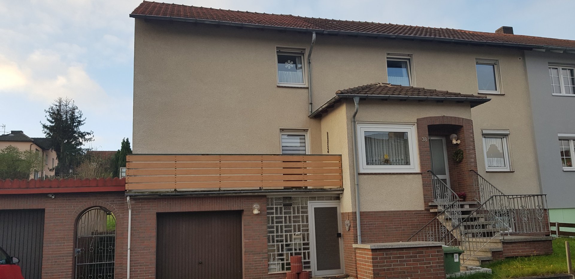

    bin neu im Forum und wollte mal euer Schwarmwissen und Erfahrung nutzen um zu schauen ob wir richtig liegen oder komplett daneben.
    Wir haben ein Haus von Bj1938 mit einem Anbau von 1970. Es ist über sehr sehr viele Jahre nichts gemacht worden bis auf die Erneuerung der Gasheizung (aktuell 22 Jahre alt). Ansonsten sind noch 40 Jahre alte Kunststofffenster drin, alte Aluminium Haustüren, Rippenheizkörper etc..

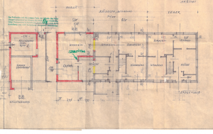

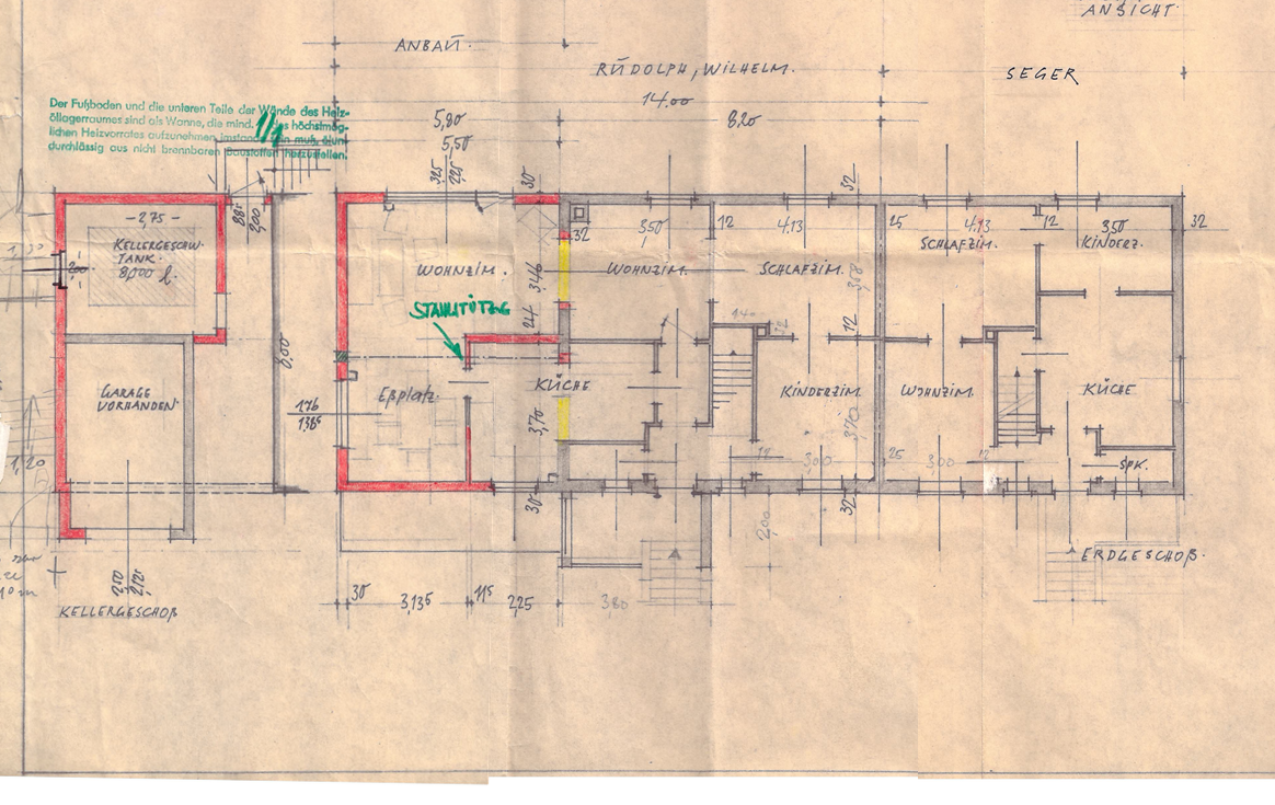

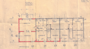

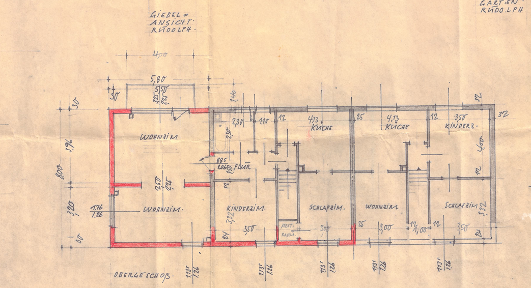

    Ich hänge zur Verdeutlichung mal ein paar Bilder an. Das Haus steht an einem Hang, ist vollunterkellert, hat 2 Wohngeschosse mit je ca. 90qm und ein nicht ausgebauten Dachboden, 2 Garagen einen gemeinsamen Flur und einen Windfang.
    Das erste Geschoss ist durch meinen Opa bewohnt und wir würden gerne nach der Sanierung in das Obergeschoss einziehen.
    Geplant haben wir folgendes:
    • Dach erneuern + Obergeschossdeckendämmung (werden den Dachboden niemals ausbauen)
    • Fenster und Haustüren erneuern 3-fach, elektr. Rolladen
    • Fassadendämmung (laut Energieberater 14cm)
    • Elektrik im Obergeschoss und Flur/Windfang erneuern und im Keller inkl. neuem Zählerkasten
    • 1 Bad wird vergrößert und neu gemacht
    • Wasserleitungen erneuern
    • Heizkörpertauschen (im kompletten Haus) und Nischen erst einmal nur im Obergeschoss schließen
    • Gas-Heizung austauschen, neue: Gas-Brennwert
    • Holzinnentreppe erneuern
    • Garagentore inkl Antrieb (wäre ein nice-to-have Punkt)
    • Obergeschoss und Windfang komplett erneuern (neue Türzargen/Türen, neuer Bodenaufbau, abgehängte Decke, Fensterbänke usw.)
    Wir haben auch schon einige Angebote und Preise. Vielleicht könnt ihr abschätzen ob es halbwegs realistisch erscheint oder ob wir irgendwo komplett daneben liegen.
    • Dach neu eindecken (171qm) inkl. Garage und Windfang + Obergeschossdeckendämmung mit einer Einblassdämmung. Laut Angebot ca. 41.000€
    • Fenster (ca. 18 Fenster und 3 Balkon/Terrassentüren) inkl. neuen Rolladen und elektrischen Rolladenmotoren und Haustüren (haben 2 Eingangstüren, Keller und Oben und eine Nebeneingangstür) 35.000€ (Anthrazit außen und 3-fach verglast)
    • Fassadendämmung ca. 45.000€ inkl. Putz und Farbe und Gerüst
    • Heizkörper tauschen (14 Stück) 10.000€
    • Heizung erneuern 10.000€
    • Wasserleitungen und Abwasser erneuern 4.000€
    • Holzinnentreppe aufarbeiten (5.000€) oder neue Treppe (7.000€)
    • Garagentore 6.000€
    • Elektrisch (inkl. Schaltern, Steckdosen, Spots, Rolladensteuerung, Klingel mit Sprechanlage und RFID-Lesegerät) 12.000€ -> Eigenleistung sind Schlitze Stemmen, Kabel legen, Dosen legen, Verteilerkasten einbauen usw. Elektriker unterstützt bei der Planung und schließt alles an.
    • Bad 15.000€ (inkl. Fliesen)
    • Restlicher Innenausbau (Eigenleistung ist alles rausreißen, Boden verlegen, Tapezieren, Streichen, Fensterbänke montieren, Türzargen einbauen) Gemacht werden soll: Neuer Bodenaufbau (ca. 120qm), abgehängte Decke, Trockenbauwand für das Bad, verputzen: ca. 45.000€
    Ich weiß es ist schwierig von der Ferne was abzuschätzen aber vielleicht habt ihr ja Tipps bzw. Empfehlungen wo ihr denkt, da habt ihr sehr viel eingeplant oder oh das wird definitiv deutlich mehr. Es ist der Linke Teil auf der Zeichnung

    Wo steht das Gebäude?
    Das Dach sieht nicht so aus als ob es sanierungsbedürftig ist-
    wenn es nicht ausgebaut werden soll würde ich nur auf die oberste Geschoßdecke Zellulose aufblasen.
    Zur Giebeldämmung könnte nur die Lattung verlängert und eine Reihe Ortgangziegel verlegt werden.
    Wenn der Dachüberstand des Vorbaus zu knapp wird könnte ggf das Dach durch ein Flachdach ersetzt
    und eine Terrasse mit Zugang durch eine Tür statt dem mittleren Fenster errichtet werden.
    Abriß, Holzkonstruktion und Abdichtung mit EPDM kann mitvAnleitung selbst durchgeführt werden.
    In dem Zuge die Entwässerung des Hauptdachs über die Terrasse neu installieren.
    Fassadendämmung würde ich nie mit EPS ausführen-
    ihr habt dabei wesentlich mehr Erhaltungskosten als bei der bisherigen Fassade.
    Welche Heizkosten hattet ihr bisher?
    Wurden die Kosten und der Effekt einer Innendämmung gegenüber der Außendämmung kalkuliert?
    Das Aufarbeiten der Treppe kann selbst durchgeführt werden- für 5000,-€ kannst du lange dran arbeiten.
    An Dämmung der Rolladenkästen denken.
    Statt Plastikfenstern würde ich Holzfenster einbauen, die viel wohnlicher sind,
    nicht so schnell verschmutzen oder verkratzen können, da nicht elektrostatisch,
    kaum Schwitzwasser ermöglichen, ganz abgesehen von viel besserer Umweltverträglichkeit.
    Die Kosten dürften noch innerhalb deiner Kalkulation liegen.
    Wir hatten geringere Kosten für 95 mm dicke Lärchenfenster mit Dreifachverglasung, Ug 0,5 und warmer Kante
    - ich bekomme die natürlich günstig und montiere alles selbst, was mit etwas Geschick für dich auch möglich sein sollte.
    Wie soll der Fußbodenaufbau erfolgen?
    Wie ist der bisherige?
    Wenn du mit deinen Wünschen im Rahmen bleibst sollte die Kalkulation in etwa realistisch sein-
    ohne das Gebäude vor Ort begutachtet zu haben ist’s kaum möglich, die Randbedingungen, Verbesserungsmöglichkeiten, Einsparpotentiale etc zu beurteilen
    Kellerdecke sollte gedämmt werden, falls das nicht im Zuge des Bodenaufbaus von oben erfolgt.
