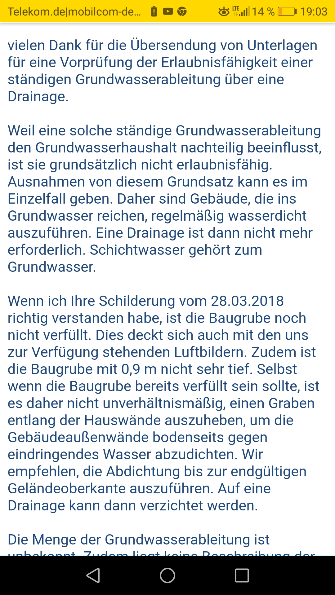

    @Andreas Teich
    Ich habe alle Unterlagen zum Landratsamt geschickt.Es wurde eine Vorprüfung durchgeführt.Das Ergebnis war,die Drainage ist rechtswidrig.Das wollte der gerichtliche SV nicht glauben.Also hat er auch eine Anfrage gestellt.Leider telefonisch.Das im Beweisverfahren nicht OK ist.Weil die Parteien gar nicht wissen,was er dem Landratsamt erzählt hat.Drainage wurde in Aussicht gestellt.Wenn ein Entwurf eingereicht wird
    Er hat sich bereit erklärt den Entwurf zu erstellen.Mit einem zeichnerischen Teil.
    Es kam aber nur ein Schriftstück von ihm,das wir unterschreiben sollen.
    Genau mit so ein Wunschdenken will er die Drainage durch boxen.Da steht das die Drainage nur 2-3x im Jahr anspringen wird.
    Das Schriftstück mit unser Namen.Also will er uns den schwarzen Peter zuschieben.Wurde von uns batürlich nicht unterschrieben

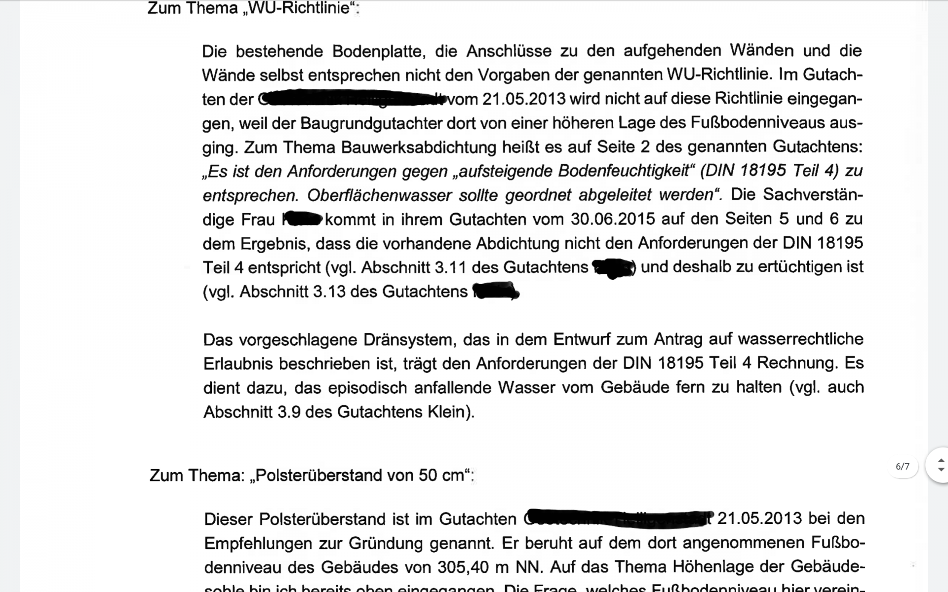

  4. #24 Bitumen Mine, 19.02.2020
    Bitumen Mine
    Bitumen Mine
    05.02.2014
    268
    Industriemechaniker
    Winnenden
    Hier die Erklärung

    Nun es wird doch auf fehlende Unterlagen hingewiesen, es fehlt :
    Die Bemessung und Attestierung bzw der Nachweis über keine negativen Auswirkungen, dazu brauchen Sie ein Planungs Büro und Sie müssen natürlich begründen warum Sie die Ausnahme erhalten sollen, den in begründeten Fällen ist dies ja möglich.... gesamthaft sollte dort ein Fachanwalt mit Planern arbeiten - anbei scheint dies ja schon älter :winken
    à la A Teich ich mach das selber kommen Sie da nicht weiter.... Zumal ein Prozess dazu nun schon im Gange ist...

    Hier ein Teil seines Gutachtens.

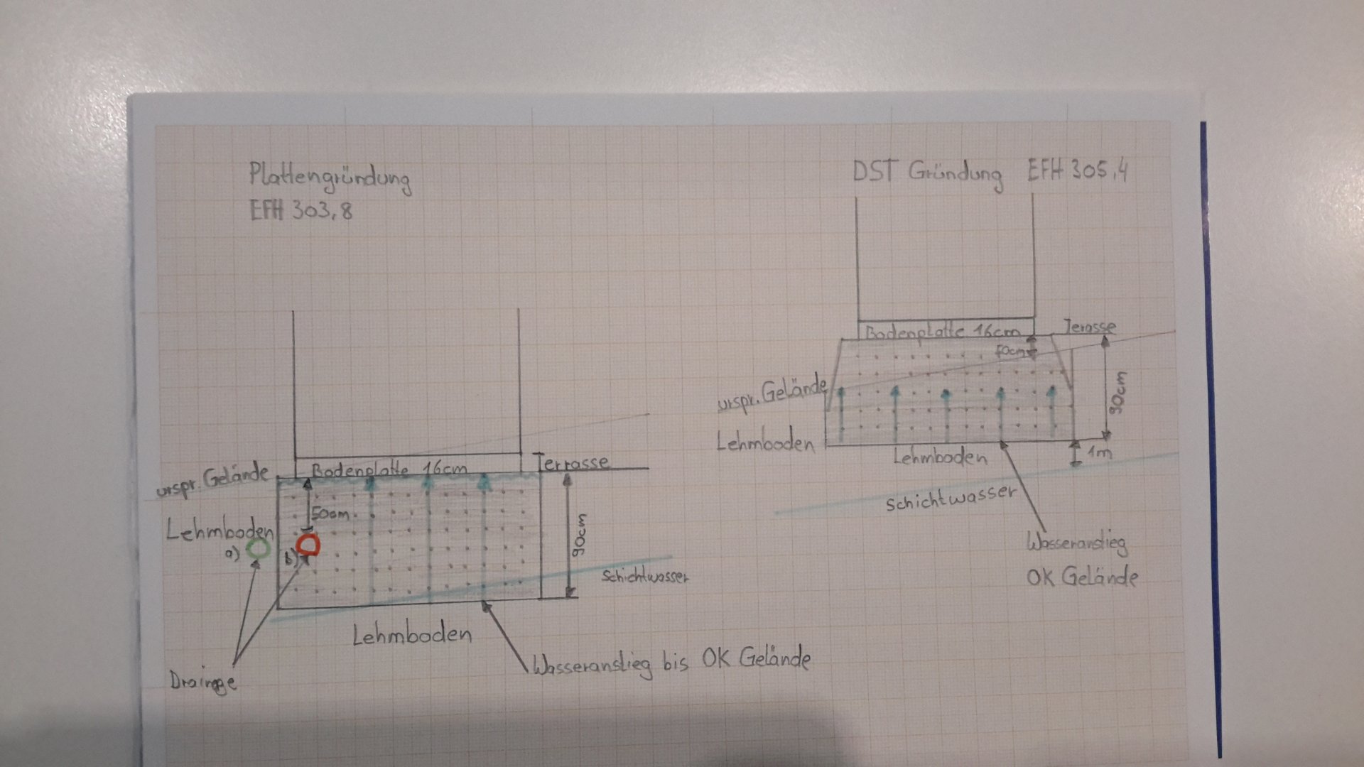

    Außenwand sind Schweißbahnen vorgesehen.Da die Schweißbahn V60 S4 unter der ersten Steinreihe sich nach
    außen gedrückt haben,ist die Dichtschlämme an der Fuge Bodenplatte aufgehende Wand abgeplatzt.
    Deshalb muss hier was elastisches hin.Aber erstmal darf das Wasser von unten nicht aufsteigen.
    Deshalb der Vorschlag mit der Drainage.
    Ich habe hier mal eine Skizze.Die zeigt die beiden Gründungen.
    Die DST Gründung hätte ausgeführt werden müssen laut Baugrundgutachten.
    Die Plattengründung wurde ausgeführt.
  17. #37 Bitumen Mine, 20.02.2020
    Bitumen Mine
    Bitumen Mine
    05.02.2014
    268
    Industriemechaniker
    Winnenden
    Bei der DST Gründung hätte man keine Drainage gebraucht.
    Da die Bodenplatte auf ein Schotterhügel steht.Und 50 cm über Oberkannte Gelände liegt.
    Also wenn das Wasser aus der Baugrube bis dahin aufsteigt,bleibt die Bodenplatte trocken.
    Der Gü schreibt selber an das Landgericht Stuttgart,das ihnen die Mittel fehlen,um die Aussage vom gerichtliche SV zu prüfen,ob überhaupt eine
    Drainage nötig ist.
    Das Gericht hat ihnen eine Fristverlängerung zugestanden.
    Nach Ablauf der Frist,kam vom Gü nichts mehr.
    Wenn ihm die Mittel fehlten,warum hält man sich nicht an die DST Gründung ?
    Das ist ja schon grob fahrlässig ohne die neue Gründung abzuklären,drauf los zu bauen
