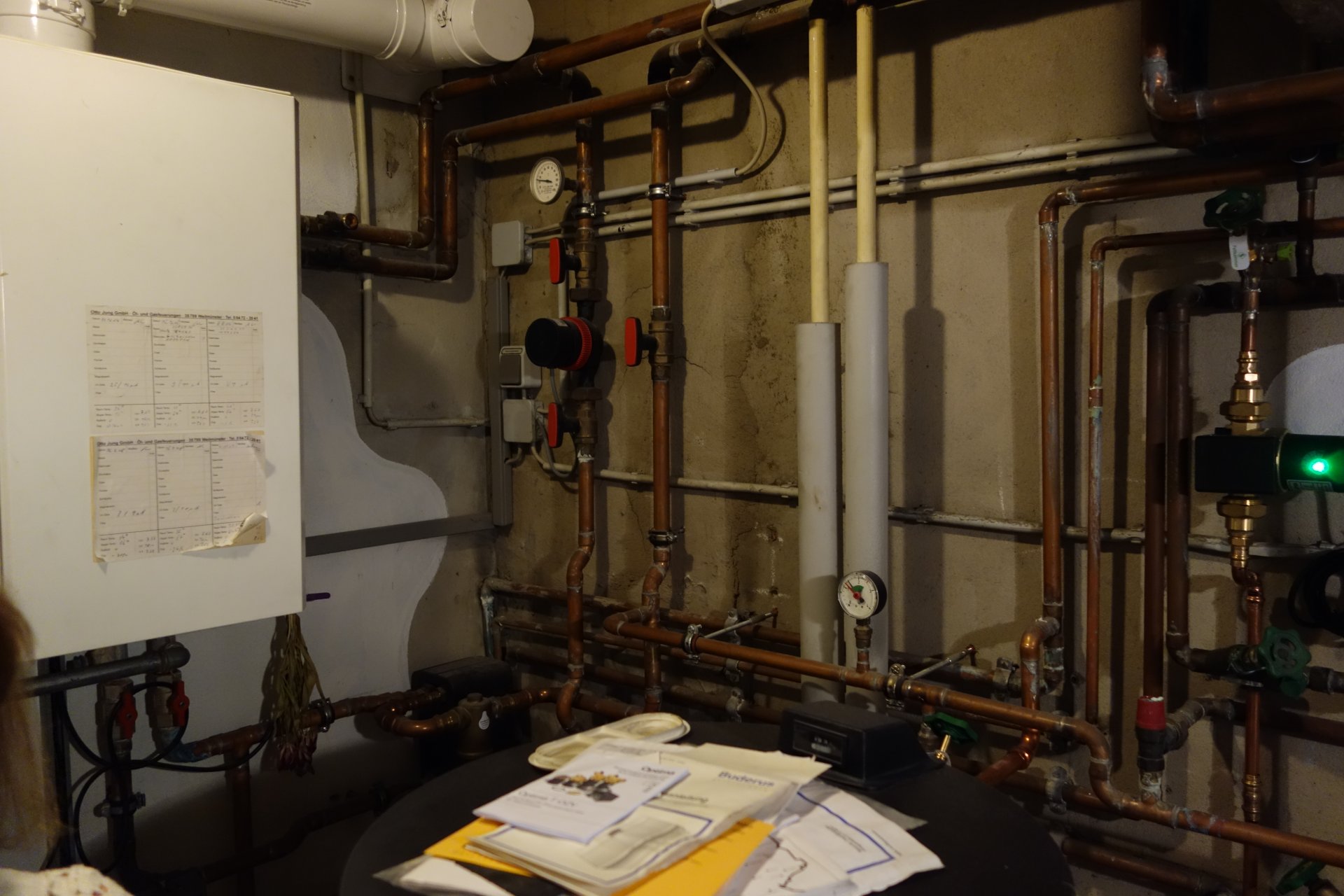

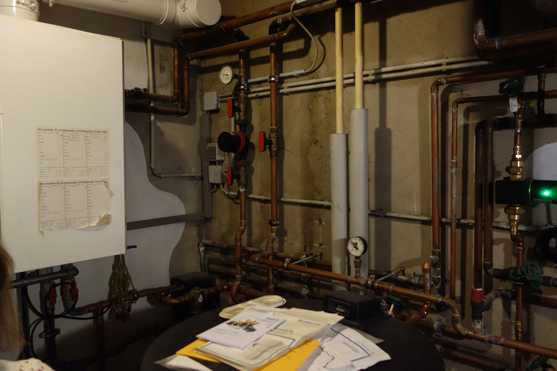

    Ich nehme die Sache sehr ernst und bin mir der Tragweite bewusst. Deswegen habe ich ja solche Bauchschmerzen wegen der Größe des Projekts und frage Euch um Rat. Ich hätte nur nicht damit gerechnet, dass auch alle Leitungen neu gemacht werden müssen - wobei "müssen" ja relativ ist. Im Vergleich mit vielen anderen Häusern, die wir gesehen haben, wirkt das hier sehr "sauber" und hochwertig gebaut (wurde von einem Bauunternehmer für sich selbst gebaut) und es ist in sehr gutem Zustand. Hat auch ein Architekt bei einer Besichtigung so gesehen.
    Das Haus gefällt uns, uns ist seit Monaten nichts Besseres untergekommen und nach mehreren Jahren Suche will und muss man irgendwann mal zum Ende kommen. Das Leben geht schließlich weiter und wir brauchen einfach mehr Platz (auch wenn es nicht unbedingt so ein großes Haus sein müsste). Bei anderen Häusern aus den 80ern hätten wir dieselben Themen, dh wir müssten das Segment dann im Prinzip ganz ausklammern. Dann bliebe nach unserer Erfahrung nicht mehr viel auf dem Markt übrig. Passende neuere oder schon sanierte Häuser sehen wir kaum und wenn doch, sind das oft frisierte 60er-Jahre Hütten mit verbasteltem Grundriss. Aber es bleibt ein 80er Jahre Haus mit speziellem Grundriss (Split Level), den nicht jeder mag. Da sollte die Gesamtsumme für das sanierte Haus noch irgendwo auf einem Level liegen, zu dem "der Markt" das Haus dann auch kaufen würden.
    Das mit dem Anschauen bei einer Besichtigung ist so eine Sache. Ich kann ja nicht die Wand aufklopfen und es gibt so vieles andere, was man sich in dem Termin außerdem noch anschauen will/sollte... Was ich sehen konnte, waren Leitungen im Heizungsraum. Das sind doch Kupferleitungen, oder?
  8. #28 simon84, 23.01.2025
    23.509
    7.048
    Kupferrohr Installation gelötet
    kann „ewig“ halten
    solltest einiges dämmen, und beim dämmen muss man besonders drauf achten dass nix leicht undicht ist , das gammelt sonst richtig unter der Dämmung
