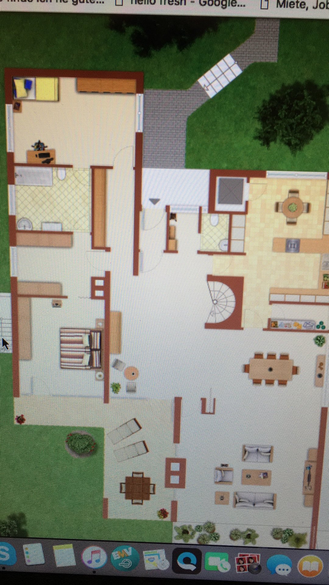

    ich habe mich hier neu angemeldet, weil wir vor der Entscheidung stehen ein älteres Haus zu kaufen, das saniert werden müsste.
    Es handelt sich um ein Haus von 1967 und ist ein Bungalow, 200 m2, vollunterkellert.
    Der Schnitt ist ganz gut. Wir hätten zwar gern etwas geändert, aber da meinte der Architekt heute, dass das komplett den Rahmen sprengen würde (wenn statisch überhaupt machbar). Einen Grundriss hänge ich einfach mal ran.
    Ein paar Eckdaten: im Wohnzimmer befindet sich ein eingelassenes Blumenbeet, wo ein neuer Boden reinmüsste
    das Schlafzimmer zur Terasse erhält eine eigene Tür und die Wand zur Ankleide wird
    geschlossen sowie die Wand zum Bad. Dieses erhält vom Flur aus einen Zugang.
    Das Bad sowie das Gäste-Wc müssen komplett neu gemacht werden
    Alle Fenster (viele große Fensterfronten) müssen neu gemacht werden (in dem Zuge eigentlich
    die Dämmung?)
    Im Dachgeschoss müsste eine neue Dampfsperre eingebaut werden (Dämmung ist vorhanden)
    Den Kellerbereich erstreckt sich über die gesamte Fläche und beinhaltet ebenfalls 3
    Wohnräume, die aber erst später, nach und nach, hergerichtet werden sollen.
    Nun hat uns der Architekt mal eine Kostenschätzung übersandt, die uns etwas umgehauen hat.
    Daher suche ich hier Rat, ob sie Kosten TATSÄCHLICH so hoch sein können?
    Heizung komplett incl. Verrohrung (Rückbau + Neubau): 60.000 Euro
    Elektrik: 60.000 Euro
    Fenster: 80.000 Euro
    Neue Türen: 10.000 Euro
    Bäder: 5.000 Euro
    Innenausbau mit Auffüllung Blumenbeet: 40.000 Euro (ich denke hierin sind auch Bodenbeläge inbegriffen)
    Dampfsperre: 5.000 Euro
    Dämmung hat er erstmal nicht mit reingenommen.
    Ich danke schonmal für eure Einschätzungen.
    Seb

    Also für mich sind die Schätzungen/genannten Summen irgendwie nicht nachvollziehbar. Ich hab mir z.B. gerade ein Angebot für den kompletten Fenstertausch eines Mehrfamilienhauses mit ca. 300m² Wohnfläche geben lassen: Intern., Kunstoff mit Alu-Verblendung außen, 3-fach Verglasung, 2 teuren HST Anlagen und viele bodentiefe DK-Elemente mit Uw-Wert 0,7: Liege da bei einer Summe von 45.- 50.000 € inkl. Montage & MWST. Du hast nur 200m² :irre
    Eine einfache & effiziente Lösung wie eine moderne Brennwertherme mit Fußbodenheizung kostet SICHER KEINE 60.000€ ... Man kann natürlich andererseits auch beliebig viel Geld an der Stelle versenken.
    Und über 5.000 € für BÄDER kann ich wirklich nur noch lachen. Entweder hast du eine Null vergessen oder der Architekt geht von einem Extrem ins andere: Pro Bad kannst du locker mal das doppelte oder dreifache rechnen...
    Also entweder kann der Architekt das alles gut begründen oder ich würde mir schnell einen neuen suchen...

    Stimmt. Ich habe eine 1 bei den Bädern vergessen. Er ging von 15.000 Euro bei den Bädern aus. Normal ausgestattet. Hier handelt es sich dann aber "nur" um ein Vollbad mit Wanne und Dusche sowie ein Gäste-WC.
    Ich finde gerade 60.000 Euro für Elektro irgendwie völlig :irre

    bei der Kostenschätzung sollte man den Archi mal fragen wie er zu den Preisen kommt.
    Heizung mit WW Aufbereitung + Solaranlage, ok
    bei dem Preis der Elektroinstallation müßte ja das Haus völlig automatisiert sein ? oder mit Solaranlage auf dem Dach ??
    Fenster 80000 Euro ? vom feinsten ,3fach Verglasung ,Hebe-Schiebetüren ,Sicherheitsglas automatisch auf/zu gehende, einbruchsichere Rolladenpanzer. ?
    usw...
    für eine genauere Schätzung solltes du deinen eigenen Standard fest legen (in welcher Kategorie von
    1 (preiswert) - 5 (teuer) du bereit bist Geld in die Hand zu nehmen.
    letztlich werden detaillierte Ausschreibungen den genauen Kostenfaktor zum Umbau ersichtlich.
    Was hier noch fehlt wären noch die Kosten Dachzustad/Dämmung

    @Bauspezi: Das Dach selbst ist ok. Eine Dämmung ist vorhanden, nur die Dampfsperre wurde schlecht angebracht und muss erneuert werden
    @Petra: Ich denke nicht. Sein Honorar für die Beratung war vorher festgelegt. Er meinte dann nur, dass wir bei dem Umfang der Sanierung damit rechnen müssen, dass ein Architekt 25% der Sanierungskosten fürs ich berechnet. Da gehe ich aber dann von realistischen Zahlen durch Sngebote aus und nicht durch die Schätzung entstandene Zahlen.
