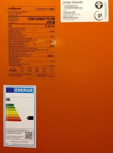

    ich muss leider mein Haus verkaufen. Die gesamte Heizungsanlage des Hauses wurde 2000 installiert.
    Bei einem Besichtigungstermin erklärte ich, dass die Heizung spätestens in 2030 erneuert werden muss.
    Ein Interessent meinte dann, dass die Heizung nach einem Eigentümerwechsel bereits innerhalb von zwei Jahren vom Käufer erneuert werden muss.
    Ist diese Behauptung korrekt?
    Grüße & Danke, Detlef

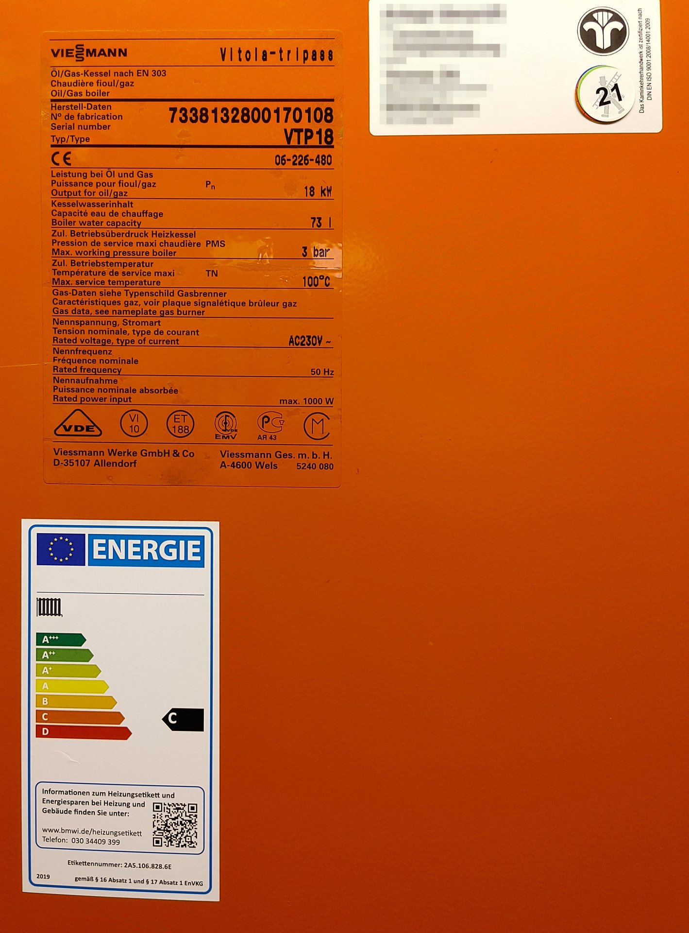

    In 2000 wird doch wohl kein Konstanttemperaturkessel mehr verbaut worden sein?
    Niedertemperatur- und Brennwertkessel sind von der Austauschpflicht nicht betroffen! (Kuckst du §72 GEG: § 72 GEG - Einzelnorm )

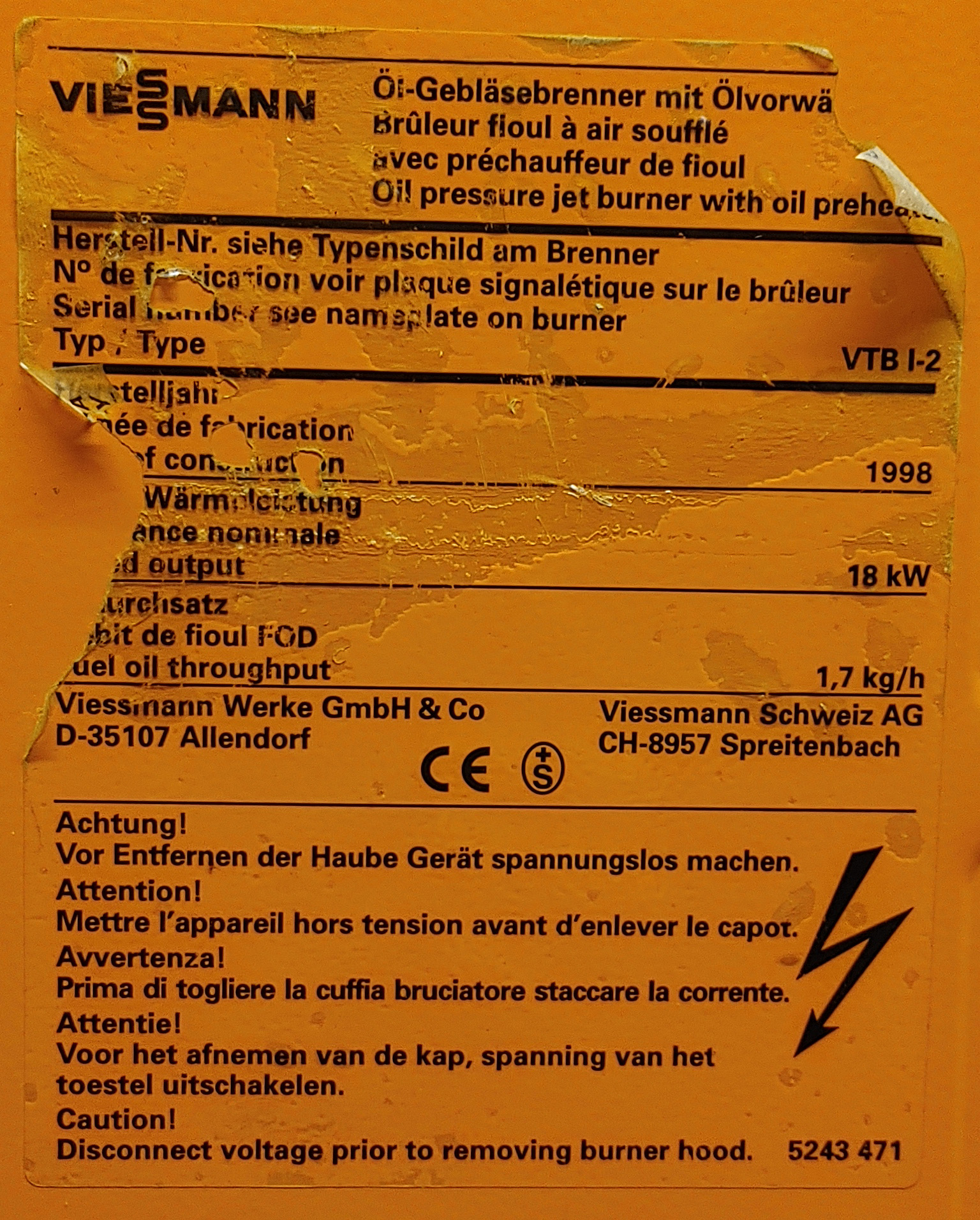

    Er argumentiert, dass er dann innerhalb von zwei Jahren 10-20k in die Heizungsanlage investieren muss. Demnach müsse der Verkaufspreis niedriger sein.
    Kenn mich da nicht aus. Diese Heizung ist verbaut:
    Grüße, Detlef

    Heizung muss bei Hauskauf nur erneuert werden, wenn älter als 30 Jahre und wenn es keine Niedertemperatur- oder Brennwerttechnik ist, also noch ein alter Standardkessel.
    In Deinem Fall (Heizung von 2000) ist vermutlich auch 2030 keine Heizungserneuerung Pflicht, es sei denn das GEG wird zwischendurch nochmal verschärft.
