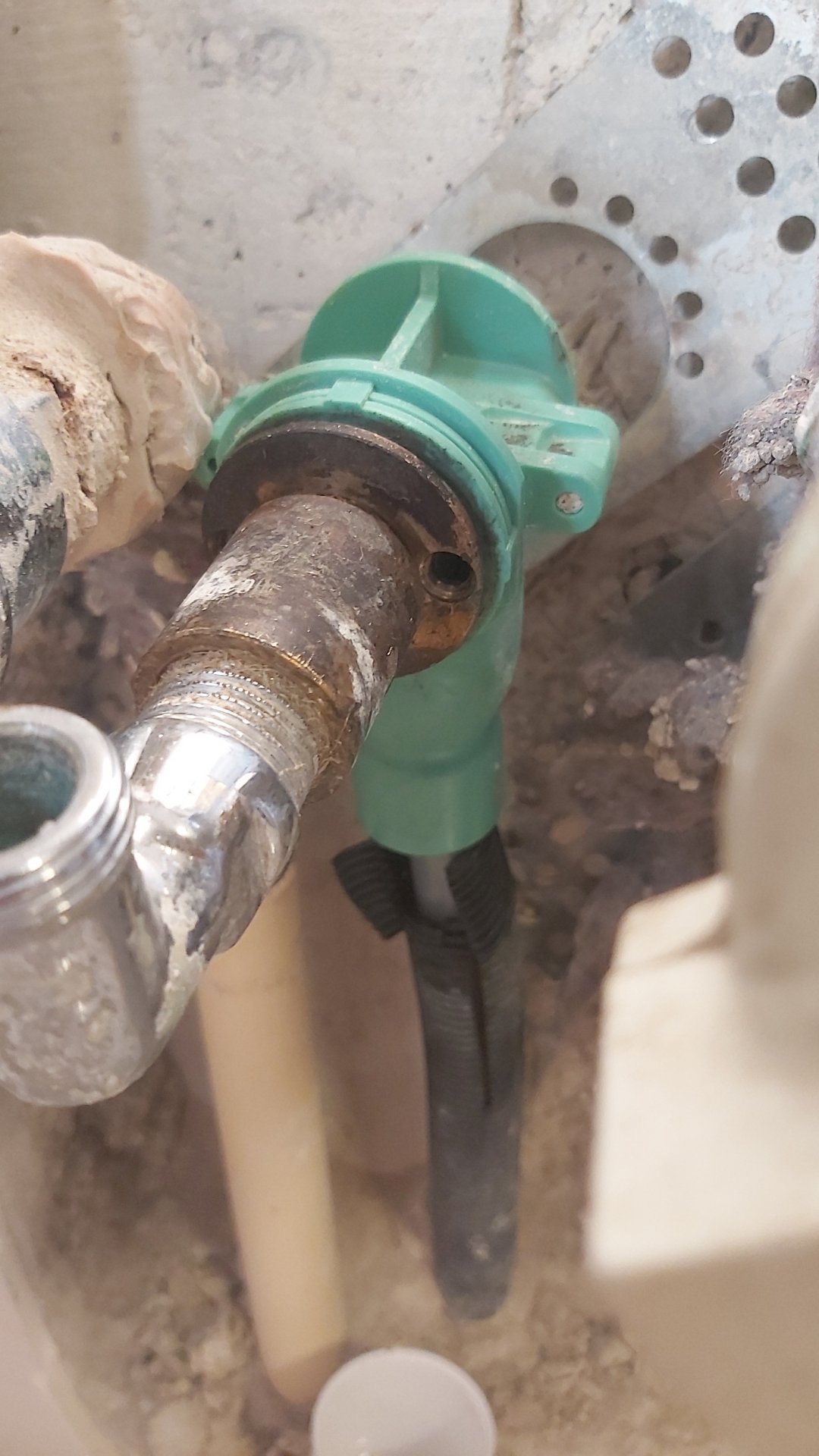

    Ich habe leider niegrends was gefunden. Ich baue gerade meine Bad etwas um und muss dazu die bestehende Wasserleitungen verlängern. Also Wand aufgeklopft und ein Sanipex JRG System kam mir entgegen. Soweit so gut. Jetzt möchte ich die bestehenden Anschlüße abschrauben und neue Übergangsfittinge montieren, die dann auf ein Verbundrohr weitergeführ werden. Nur wie bekomme ich diese blöden 90 Grad Dosen runter? Ich dachte ich frage lieber Leute die es schon gemacht haben, bevor ich mit zu viel Gewalt doch das bestehende Rohr kaputt mache. In dem grünen Kunststoffgehäuse sitzt eine normaler Sanipex Fitting der dann in 90 Grad Messing endet. Nur man kommt so nicht da dran. Anbei mal ein Bild. Ich habe bereits neue Sanipex Fittinge mit normalem 1/2 Zoll Übergängen besorgt. Idee ist, die besteheden Verschraubung an dem PE Rohr Weiter zu verwenden, anstatt eine neue zu pressen, denn ich habe keine Sanipex Presse.

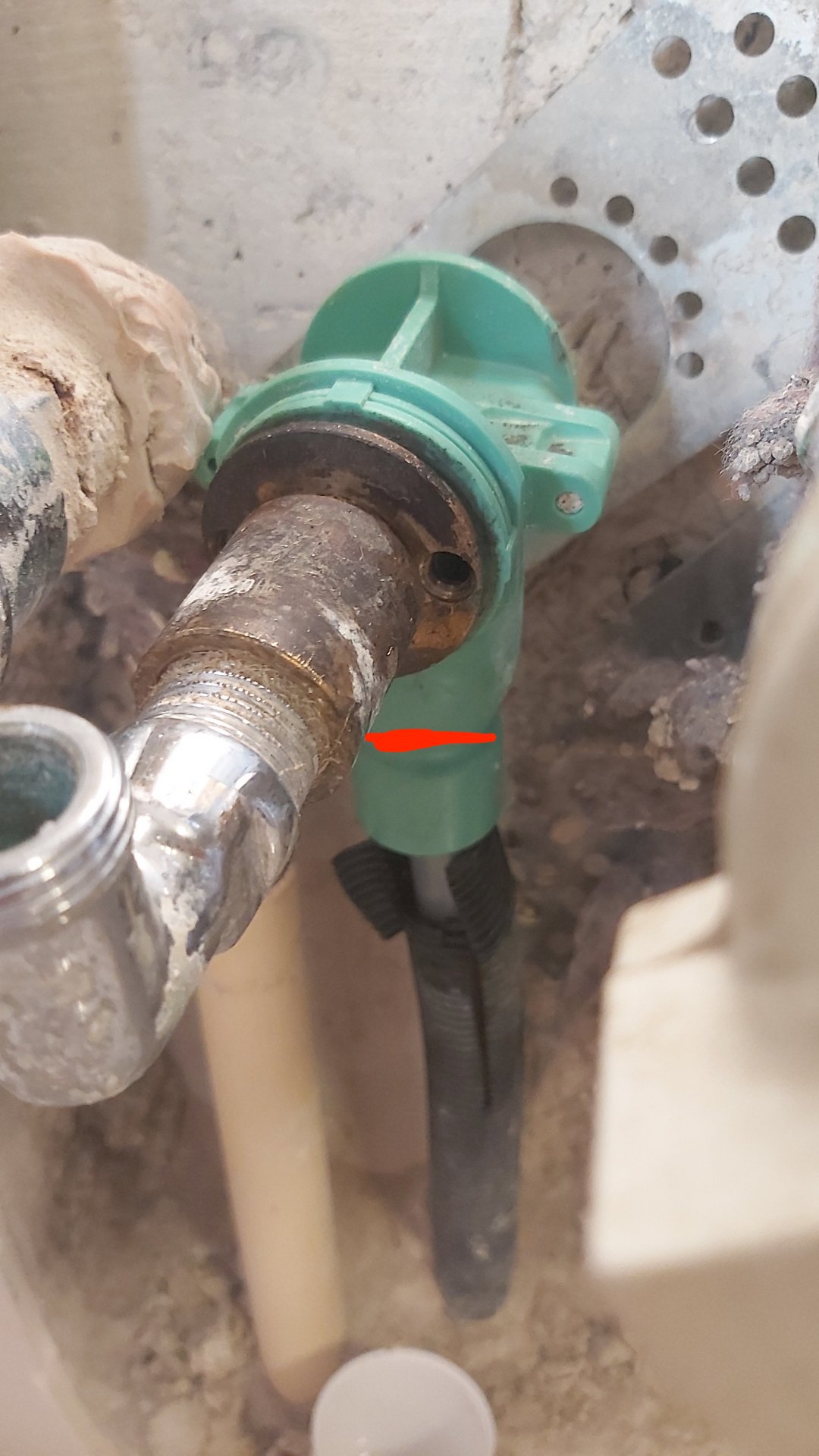

    ich kenne das von früher das die rot markierte Hülse mit so einem Bajonettverschluß dran ist. Sieht man aber so nicht auf deinem Bild. Kannst du mal ein Bild von der Seite zeigen?
