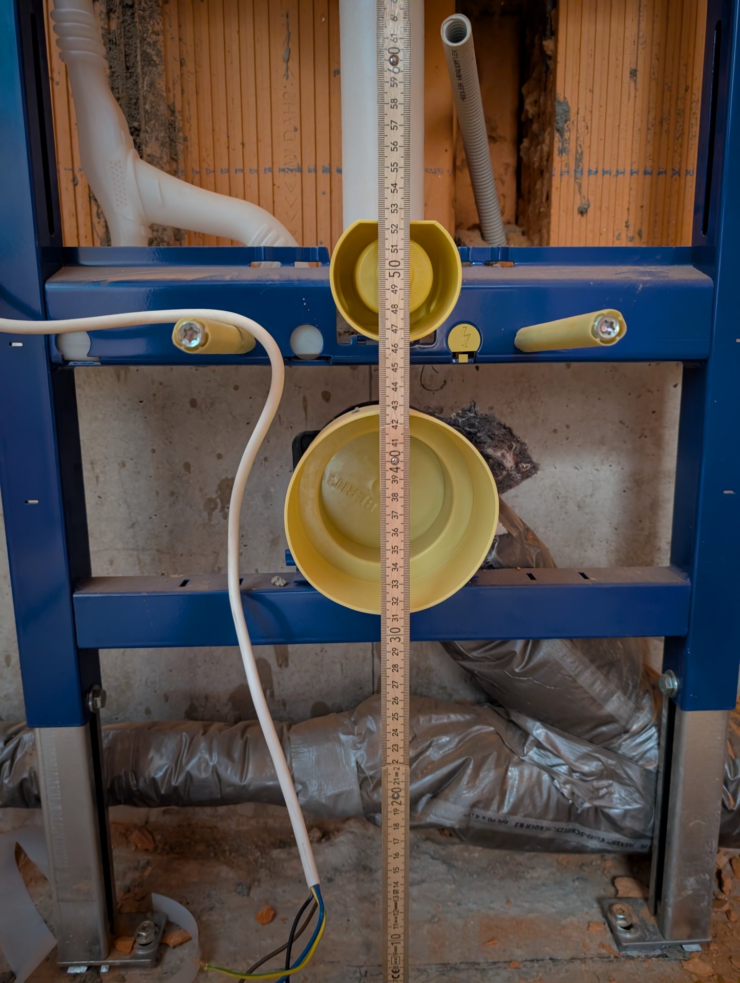

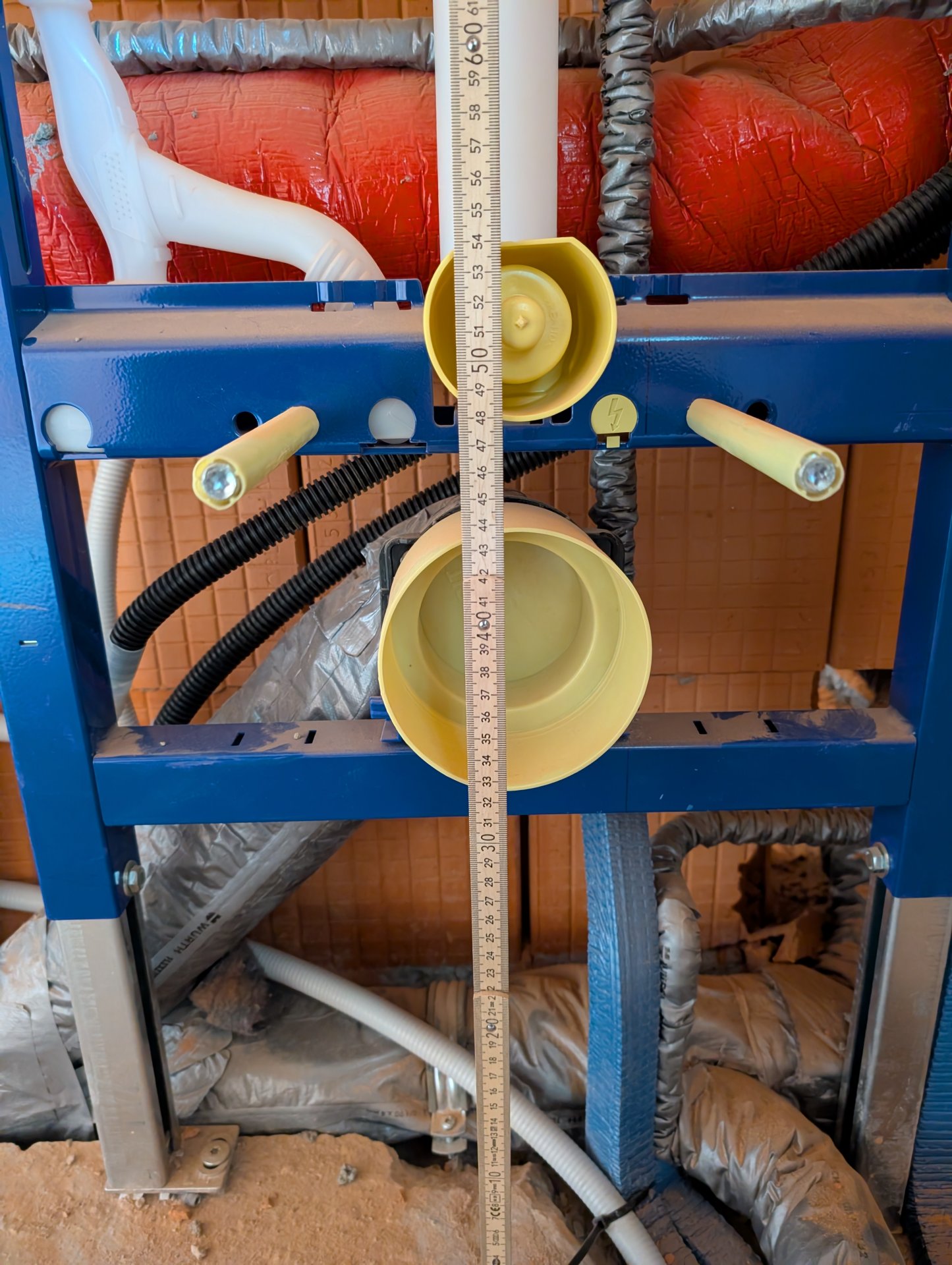

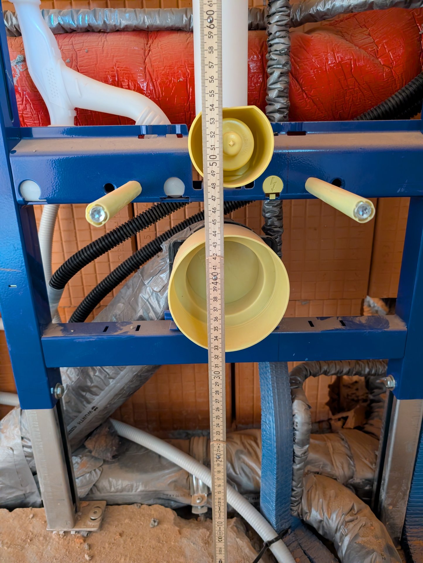

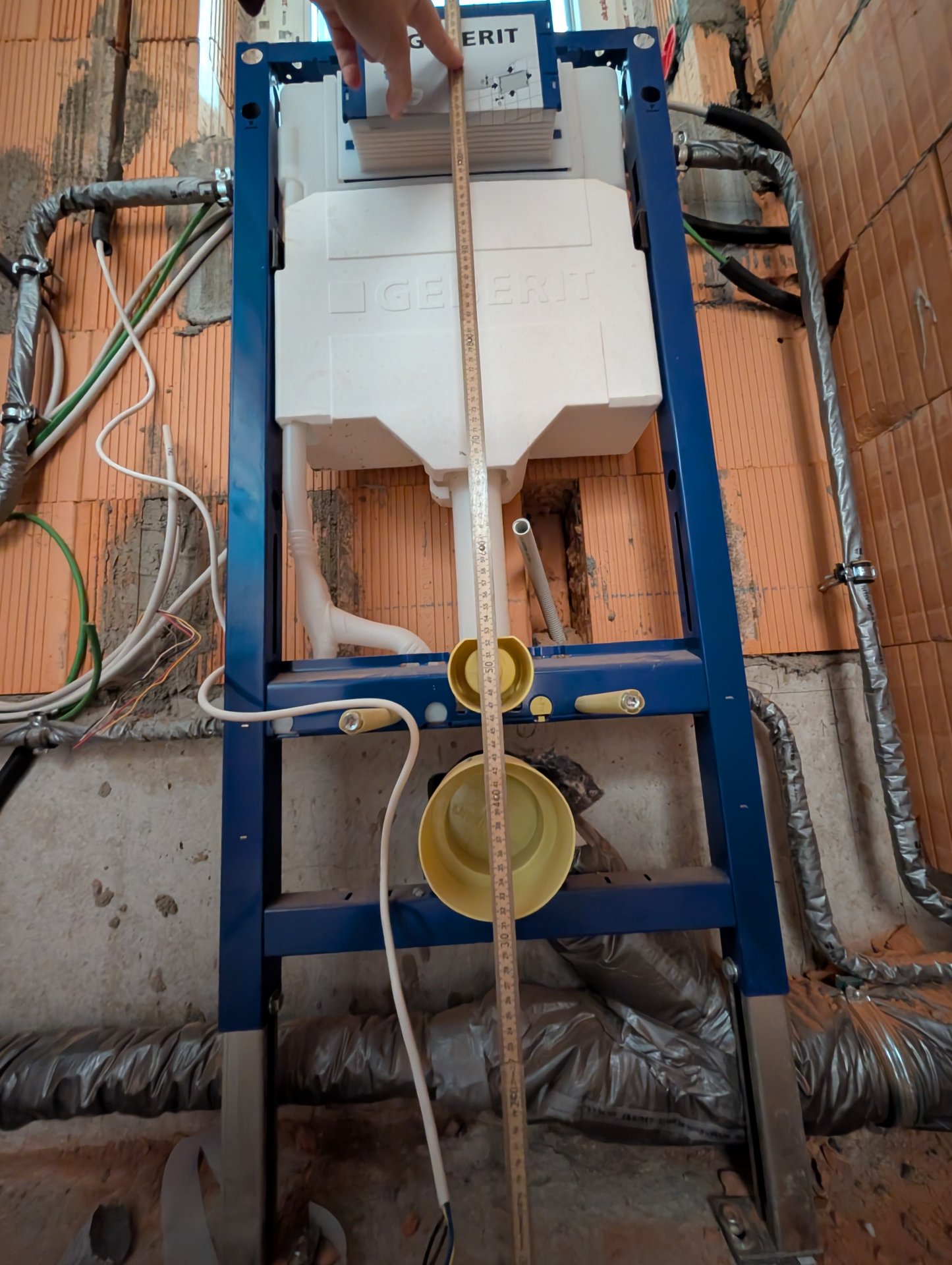

    ich bin gerade im Rohbau eines Anbaus. Estrich und Bodenbeläge sind noch nicht eingebaut. Geplanter Fußbodenaufbau ca. 12-12,5 cm um sauber an den Bestand anzuschließen.
    Die Installateure habe ich auf den vorhandenen Meterriss hingewiesen, da waren die Arbeiten aber schon im Gange. Die Reaktion der Installateure war irgendwie auch komisch.

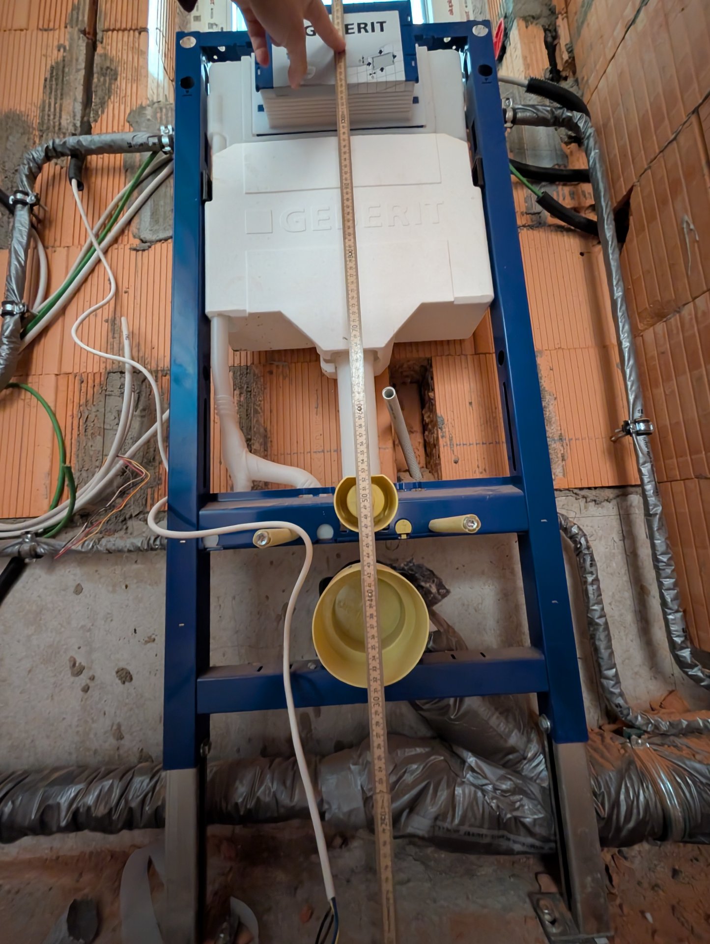

    Ich habe gerade folgende Höhen ab Rohboden gemessen und bin mir nun wirklich unsicher, ob diese korrekt angesetzt sind. Es wirkt alles etwas hoch:

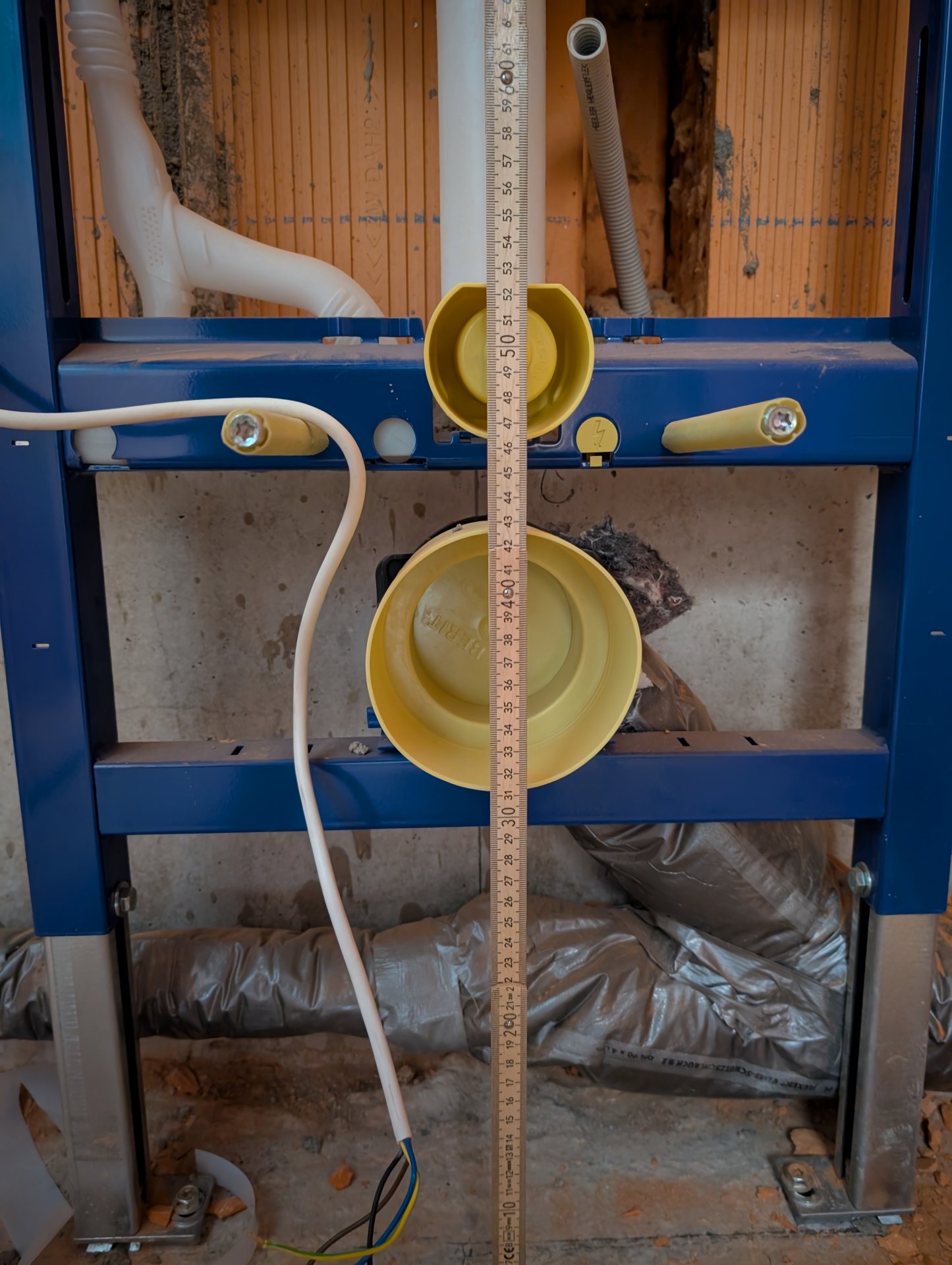

    WCs (wandhängend, Vorwandelement):
    • Gäste WC: Mittelpunkt Ablauf ca. 37-38 cm
    • Bad WC: Mittelpunkt Ablauf ca. 38-39 cm

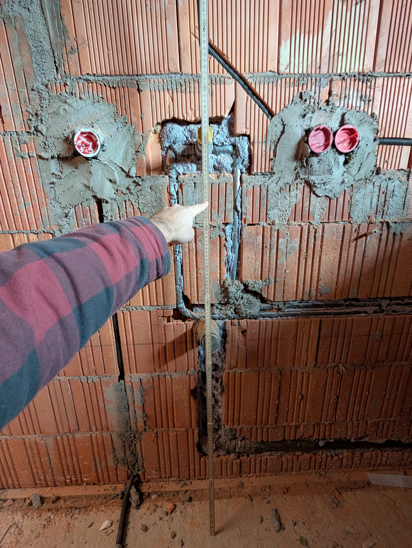

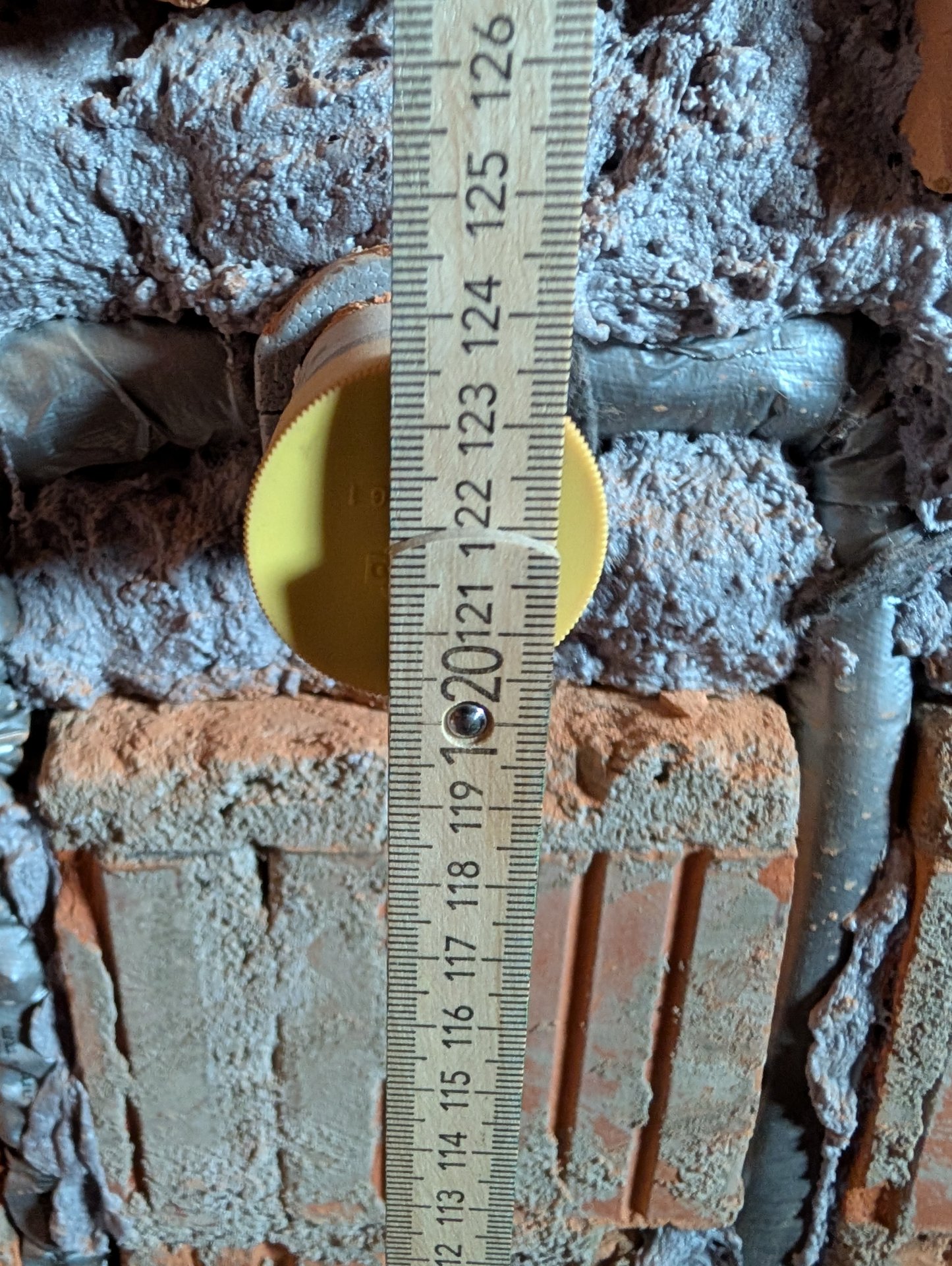

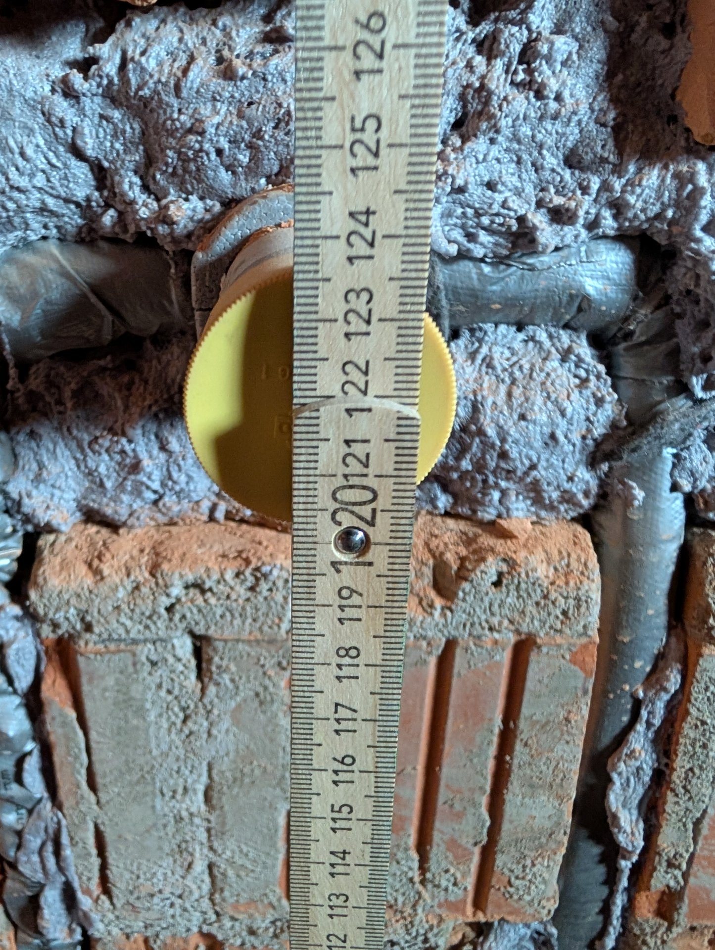

    Waschbecken (Unterputzarmatur):
    • Gäste-WC :
      • Grundkörper Mittelpunkt bei ca. 121-122 cm
      • Ablauf Mittelpunkt bei ca. 68 cm
    Wenn ihr andere Messpunkte benötigt, sagt gerne Bescheid.
    Mir erscheinen die Werte eher zu hoch im Vergleich zu üblichen Praxismaßen. ChatGPT bestätigt mich hier auch, aber ich vertraue dann doch eher eurer Expertenmeinung.
    Frage:
    • Sind diese Höhen korrekt oder sollten sie vor Putz/Estrich noch angepasst werden?
    Falls Anpassung: welche Zielhöhen ab Rohboden wären sinnvoll?
    Danke für eure Einschätzung.

    vor 30 Jahren habe ich mal gelernt den Anschluß.WC Mitte 23cm Fertigfussboden. Mittlerweile macht man eher 2-3cm Höher um angenehm zu sitzen. Deine Maße zufolge wäre das ok.

    Zur UP Armatur / Waschbecken
    Gebeugter Arm so wie du es später nutzen wirst ist ein guter Anhaltspunkt

    Danke dir. Anweisung an Installateur war, im Zweifel niedriger zwecks der Kinder...
    Da stimme ich dir zu. Am besten "liefs" bei Omi. Da war das Klo gefühlt am Boden. Mir ist niedriger lieber als zu hoch. Sonst muss ich mir so einen unschönen Hocker rein stellen...

    Der Ablauf Mittelpunkt liegt übrigens bei ca. 68 cm OKR also ca. 53 cm OKFF.

    doch klar und dann halt nen Strich mit dem Meterstab an der wand kannst doch auch problemlos 12cm Höher markieren oder so

    Es scheint so, als wäre der Meterriss nicht berücksichtigt worden und man ist pauschal von ca. 15 cm Bodenaufbau ausgegangen...
    Geplant sind aber 12–12,5 cm, dadurch liegen WC und Waschtisch ca. 3 cm zu hoch.
    Noch ist Rohbau, kein Putz/Estrich.
    Würdet ihr das als Nachbesserung auf Kosten des Installateurs sehen?

    Sehe da überhaupt kein Problem wegen 3cm das ist ja echt Korinthen kackerei
    Es gibt große und kleine Menschen, lange und kurze Beine etc
    Meine persoenliche Meinung: Wenn das so wichtig ist, dann hätte man doch vorher bei den drei Stellen konkrete, exakte hoehen vereinbart und nicht “Standard” zum Meterriss
    gute Nachricht, einfach mal mit dem
    Installateur reden, jetzt kann man es noch relativ leicht nachbessern

    Aber es ist ja eben nicht Standard zu meinem Meterriss. Und den deutlich sichtbaren Meterriss auf 112,5 OKR habe ich von den Installateuren sogar kontrollieren lassen. :(
