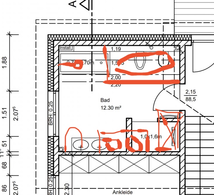

    Hallo liebe Mitglieder,
    Wir sind eine 4 köpfige Familie die gerade in der haus Planung sind. Der Grundriss ist soweit fertig, nun bin ich nicht mit der Sanitäranordnung im Bad zufrieden (und mit der Küche gibt es paar Schwierigkeiten...) und hoffe auf Hilfe von euch :-).
    Hättet ihr vieleicht einen Tipp wie man es anordnen sollte, mir geht's darum dass ich kein Platz finde wo man Schränke aufhängen kann... (für frische Handtücher, baduntensilien und Co.) Das Fenster können wir von 1,51 auf 1 Meter schmaler machen, oder es evtl. auch ein normales Fenster nehmen anstatt bodentief. Die Dusche soll gemauert sein! Vielen lieben Dank!

    Ich würde erstmal vorschlagen, die Badtür als linke Tür zu planen - damit man nicht als Erstes auf das WC sieht... (Und da Türen besser immer zum Fenster hin öffnen sollten, wäre auch das gleich erledigt.)
    Dazu nur noch den Doppelwaschtisch zum Fenster/Schacht hin verschieben, so dass links davon (Richtung Dusche) Schrankplatz entsteht.

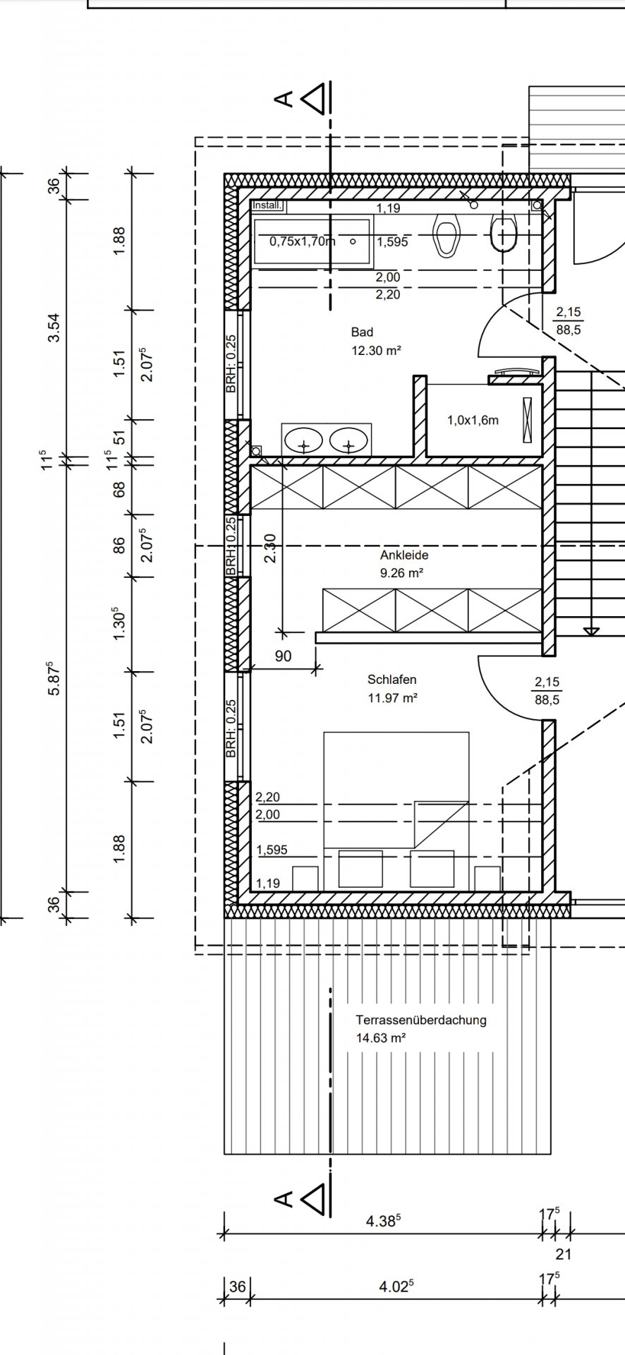

    Btw.: im Schlafzimmer würde ich die Ankleide besser an der Eingangstür positionieren. Also Zugang zum Schlafzimmer durch die Ankleide. Am Besten mit Tür/Schiebetür getrennt. Dann kann eine(r) früher aufstehen ohne den/die andere(n) durch das Ankleidegewusel ("was ziehe ich denn heute an ...") wach zu machen ...

    @Jo Bauherr vielen Dank, das wäre eine Möglichkeit, jedoch gefällt mir dieser Heizkörper beim reinkommen an der Dusche nicht, vielleicht diesen dann irgendwo anders platzieren..
    Das mit der Ankleide, geht leider nicht, da wir noch ganz kleine Kinder haben, die nachts ganz oft noch zu uns kommen und das ist etwas schwierig dann für die durch die ankleide zu laufen

    Wenn man gar nichts ändert, außer dass man mal Wanne, Toi und Bidet etwas in den Raum schiebt, so 40cm , hätte man Ablagefläche für Handtücher auf dem Podest hinter der Wanne und Toi. Über Toi und Bidet könnte man Hängeschränke auf die Installationswand bündig setzen. Links und rechts vom Waschtisch ist Platz, auch darunter für Schubladen, und den Spiegel kann man auch auf die Vorwand setzen als Einbauschrank mit Spiegelschiebetüren.
    Mich würde eher die gefangene Ankleide stören und der lange Weg wieder Retour am Bett vorbei. Das stört nämlich die Person, die noch etwas länger schlafen dürfte, es durch ständiges Licht an Licht aus, gestört wird. Zumindest würde ich den Zugang der Ankleide nach vorn setzen.

    Vielen Dank @Kriminelle da ist eine schräge, somit kann ich leider keine hängeschränke über WC hängen, das mit dem zugung der Ankleide ist ein guter Tipp danke.

    Deshalb schlage ich auch vor, die Abseite in der Schräge abzukoffern, sodass man bspweise bei 1,50 landet. Die Abkofferung über Toi und Bidet dann als Podest ausführen und darauf dann Einbauschränke zu setzen.
    Gleiches würde ich im Übrigen im SZ/Ankleide machen: SZ/Ankleide Tausch, dann unter der Schräge die Schränke setzen (keine gekauften, nur Schiebetüren plus Regaleinheiten/Stange)

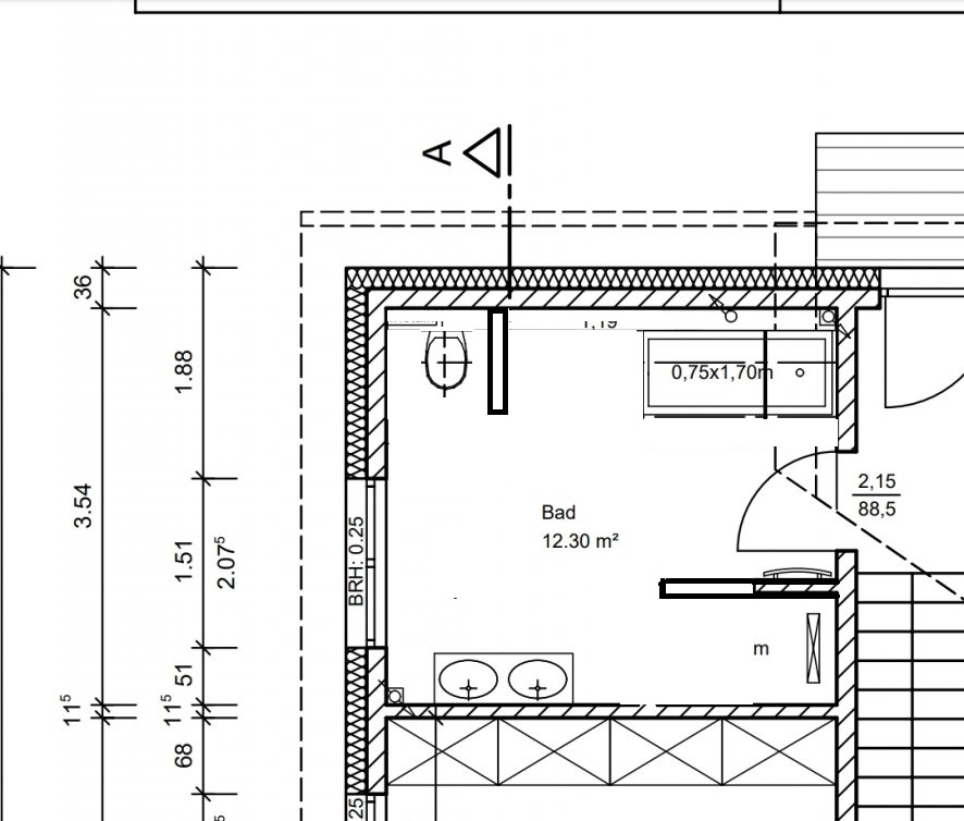

    Duschausgang zum Waschtisch, dann komtm mehr Licht rein.
    Bidet fällt weg.
    WC und wanne tauschen ihre Plätze, damit man nicht auf dem präsentierteller sitzt, dazu noch eine kleine Halbhohe Trennwand, da kann man dann einen Schrank dagegen stellen.
    An der langen Duschwand wäre Platz für eine Handtuschstange etc.
    Das Bodentiefe Fenster würd ich auch rauslassen, macht im Bad 0 Sinn!
    Dann wäre da auch nochmal Stellplatz.

    Vielen Dank @Surfer88, eine gute Idee.
