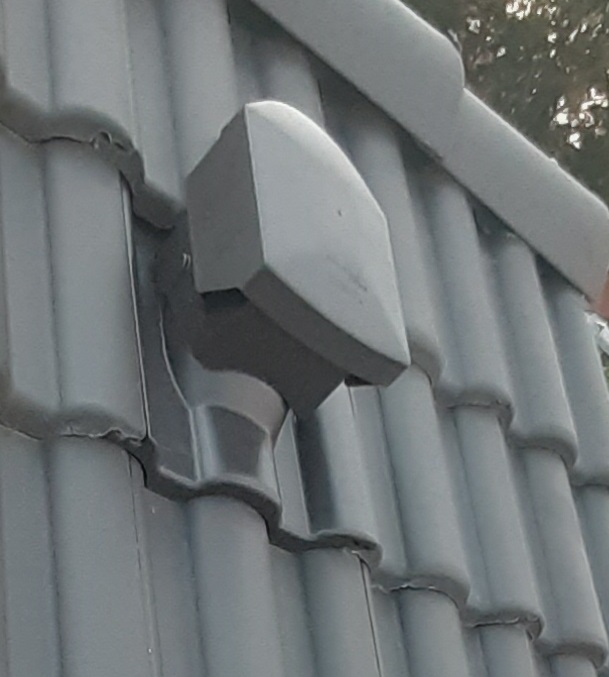

    folgender Sanitärentlüfter passt nicht unter die PV-Module einer PV-Anlage:
    Der Installateur hat den Deckel einfach entfernt, so dass es nach oben hin offen ist.
    Ist das fachgerecht?
    Ist man hier in einer robusten Position, um entsprechende Nachbesserung zu verlangen?

    Nein, bist Du nicht (allein die Formulierung sagt einiges über Dich aus :mauer).
    Sanitärstrangentlüfter bedürfen keiner Regenschutzhaube, weil Wasser im Fallrohr unschädlich ist.
    Ersatzpflichtig hätte sich der Installateur allerdings gemacht, wenn er einen Ausschnitt ins PV-Modul gesägt hätte.

    Danke, demnach wäre das Abtrennen fachgerecht.

    Warum braucht man denn einen Deckel wenn darüber eh ein PV Modul ist ?
    Ich dachte der Deckel ist nicht fürs Wasser Sondern eher um Windgeräusche etc zu vermeiden

    Mir wäre es um Viehzeug wie Mäuse, Ratten gegangen, weswegen ich hier lieber noch einmal nachgefragt hatte.
