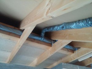

    Das sieht bei uns so aus - der Schaumschlauch ist auf den Wasserleitungen, aber keine 3mm, sondern sicher 3cm dick:

    Hi Lexmaul.
    Danke für deine Rückmeldung und das Bild.
    Auf dem Bild sind aber die "Sanitärentlüftungsleitungen zu sehen oder?
    Ist da nur ein mit Folie beschichtetes Vlies um die Leitungen?
    Sind die Rohre "komplett" in der Zwischensparrendämung verlegt? Wie ist der Aufbau (Aufsparrendämmung, Zwischensparrendämmung, Dampfbremsfolie)?

    Ja, das sind die Entlüftungen und was das genau ist, weiß ich nicht - ist ein dickeres Vlies.
    Die Rohre sind nur zum Teil in der Dämpfung - der Spitz hat nur die Aufsparrendämmung, sonst nix.
    Aufbau hast schon richtig beschrieben.
