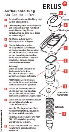

    Es geht um die Sanitärentlüftung im Spitzboden. Wir haben ein Warmdach, welches bereits gedämmt wurde und von innen fast vollständig verkleidet wurde (von innen nach außen: Gipskartonplatten, Dampfsperre , Klemmfilz , Unterspannbahn). Bis auf die Gipskartonplatte, vor der Entlüftung. Die haben wir noch nicht verschraubt.
    Das Problem ist das die Entlüftung seit ca. 3 Monaten nicht angeschlossen wurde.Das Entlüftungsrohr konnte beim Eindecken nicht angeschlossen werden da der Querschnitt nicht passte. Der Heizungsbauer hat es einfach bisher einfach nicht geschafft mir die Reduzierung von 125 / 90 zu liefern.

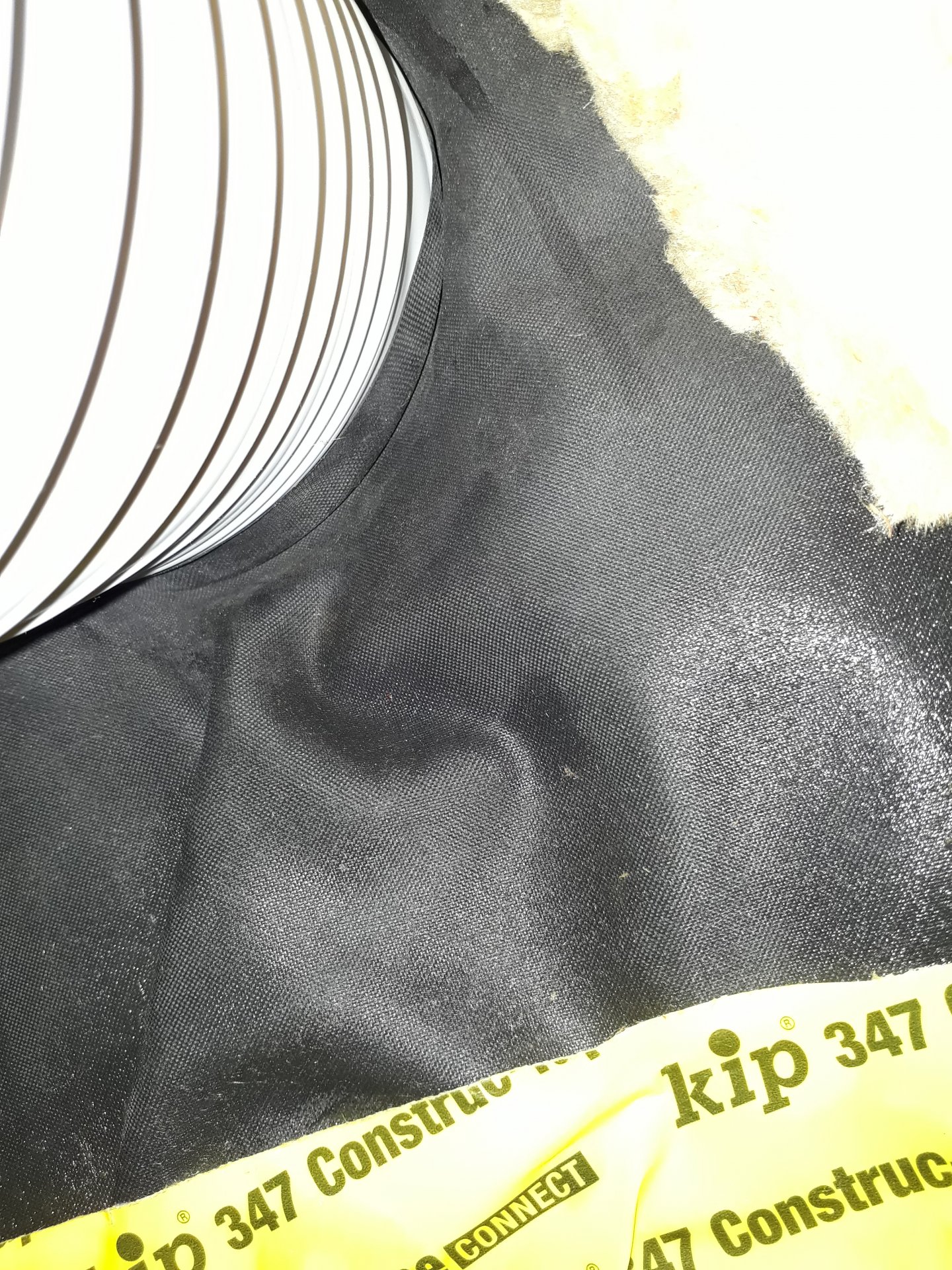

    Nunja gestern war es endlich soweit. Ich konnte die Entlüftung anschließen. Dabei viel halt schnell auf das die EPDM Manschette feucht ist.
    Meine Frage :
    Hätte die EPDM Manschette auf die Unterspannbahn gemusst? ( Bilder im Anhang)

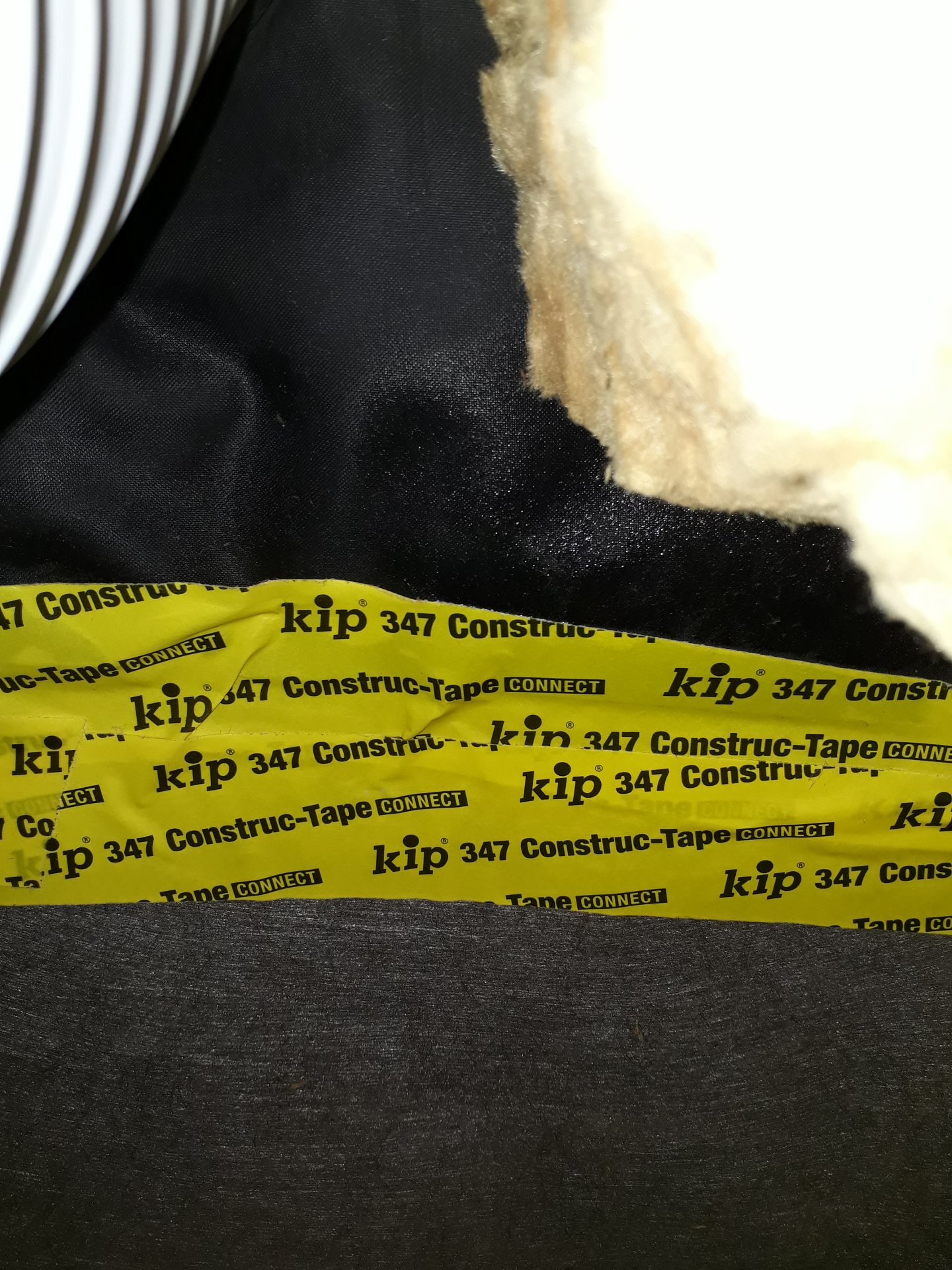

    Feucht ist hauptsächlich die Gummimanschette. Sieht man am besten auf dem letzten Bild (Übergang Manschette zur Unterspannbahn). Die DeltaMax Folie ist nicht so feucht ( wahrscheinlich weil atmungsaktiv). Ich hätte jetzt gedacht, dass die Gummimanschette außen auf die Folie gemusst hätte, und nicht wie bei mir von innen auf die Rückseite der Unterspannbahn.

    Das ist wohl Kondensat. Da war nicht isoliert und keine Dampfbremse darunter, also kommt die feuchte und warme Innenluft direkt mit der kalten Oberfläche (Manschette) in Kontakt und dann kondensiert dort die Luftfeuchte. Das ist weg sobald da sauber ausgedämmt ist und die Dampfbremse sauber angeschlossen ist (genau darum braucht man das ganze Dampfbremsengedöns).
    Und ja, die Manschette gehört eigentlich nach oben. Ist aber eh egal, das KIP 347 Construct-Tape ist da nämlich sowieso fehl am Platze. Das ist ein „feuchtigkeitsbeständiges“ Papierband zur Verklebung von Dampfbremsen. Da gehört aber ein wasserbeständiges Band für Unterspannbahnen hin und das ist nie ein Papierband (zB KIP 347 Seal-Tape)...

    Danke für die Antworten. Seal Tape hab ich runtergerissen. Den Dachdecker hab ich kommen lassen. die Gummimanschette ist nun von außen auf die Unterspannbahn geklebt, mit feuchtigkeitsbeständigem Tape. Die Dampfsperre war vorher ordentlich verschlossen. Ich habe jetzt um die Entlüftung anzuschließen erst die Dampfbremse aufgeschnitten. Erst dann habe ich die Feuchtigkeit entdeckt. Deswegen meine Sorgen.
    Nunja, ich kann bei offener Dampfsperre das ja nicht überprüfen da sonst die warme Luft an die kalte DeltaMax kommt. Jetzt ist alles verschlossen.
