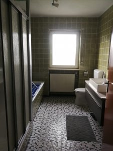

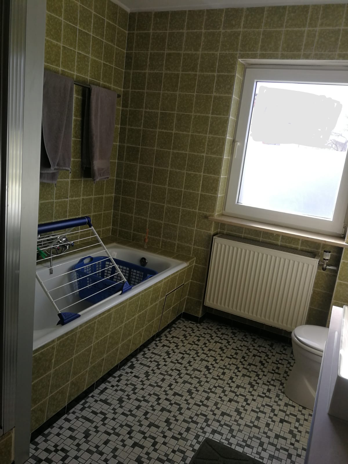

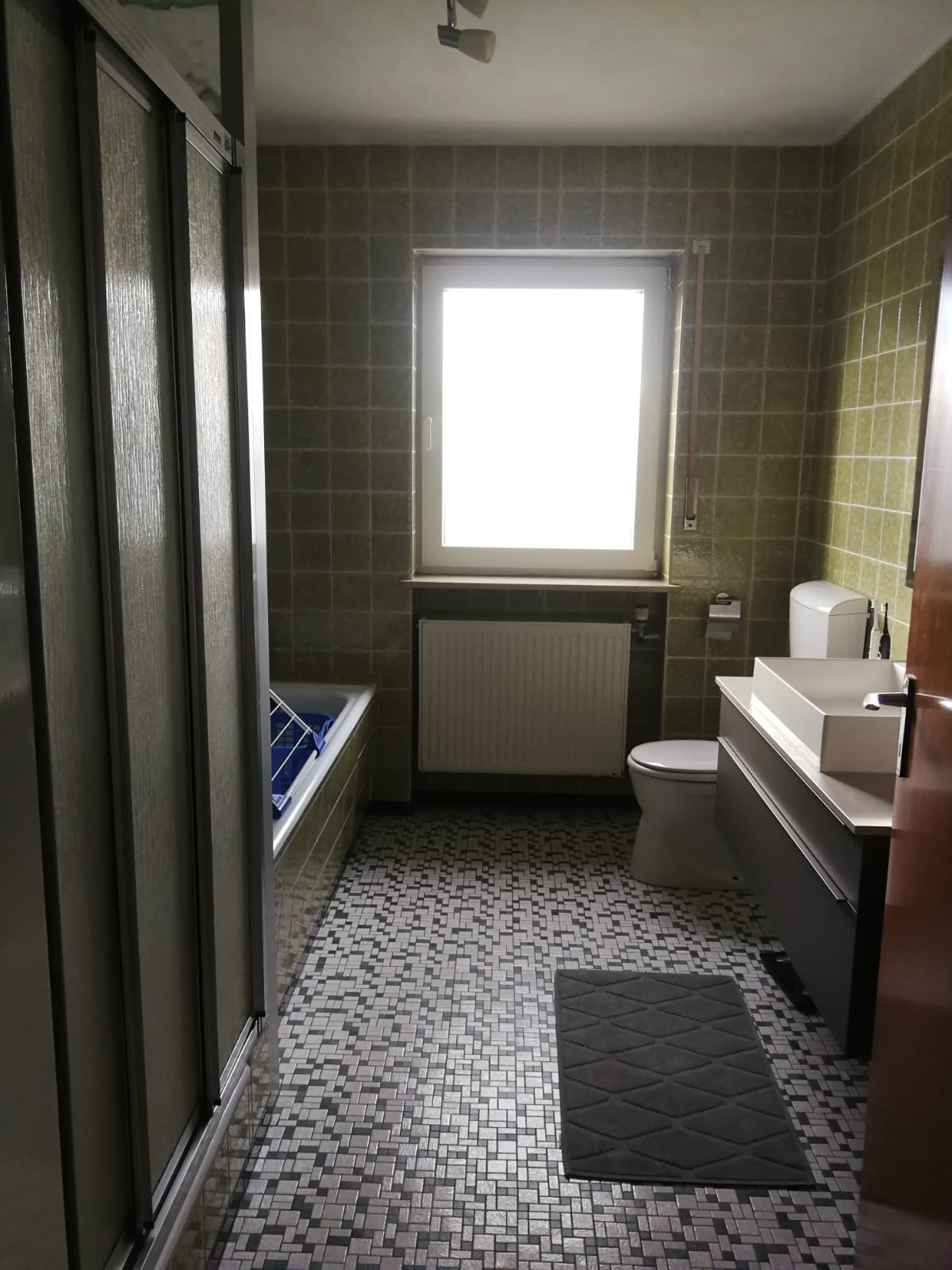

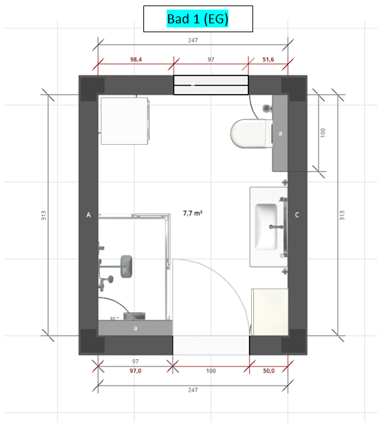

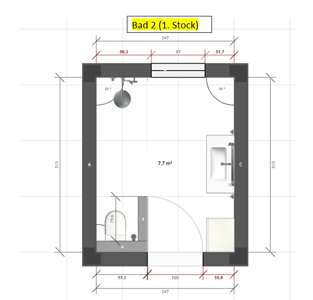

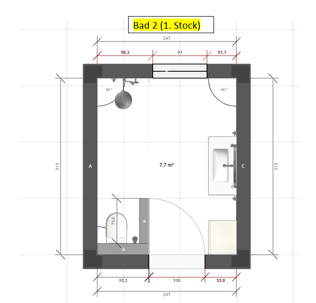

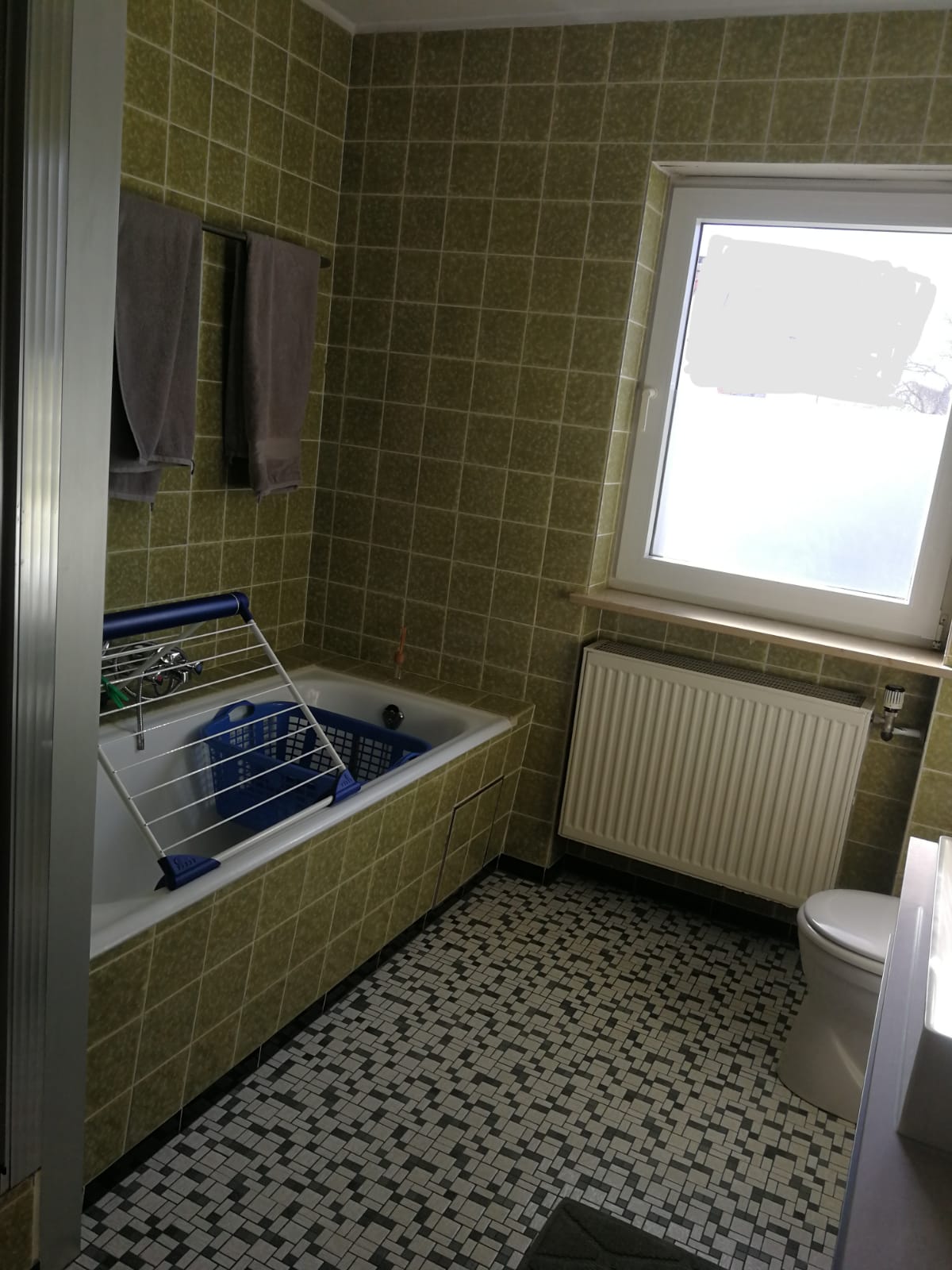

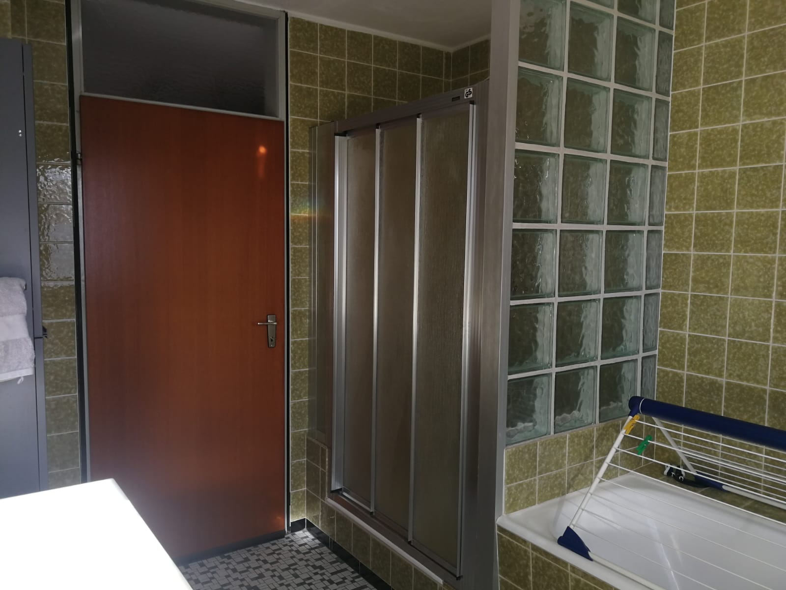

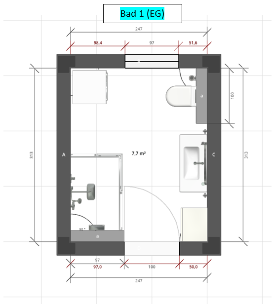

    wir starten demnächst in die Sanierung unseres Zweifamilienhauses, in dem die Bäder aus den 70er Jahren endlich ausgetauscht werden. Da die Bäder doch relativ klein sind, tun wir uns schwer mit der Anordnung und würden uns sehr über Ideen und Tipps freuen. Die beiden Bäder liegen übereinander und sind vom Grundriss und der derzeitigen Anordnung identisch (vgl. Fotos). Wir planen eine Kernsanierung mit neuen Fenstern, Türen (die Tür kann also auch auf Seite D verschoben werden), Elektrik, Leitungen und Estrich und werden in Zukunft mit Fußbodenheizung heizen.
    Meine Eltern (EG) möchten jedoch eine andere Anordnung als wir im 1. OG. Seht ihr ein Problem mit den verschiedenen Fallrohren? Im 2. OG ist noch ein Badezimmer, das auch an das bestehende Fallrohr angeschlossen ist.
    Verlegt man die Rohre heute noch in der Wand oder macht man alles über Vorwandinstallation? Die Mauer, in der das Fallrohr momentan verlegt ist, hat mit Putz und Fließen derzeit circa 17 cm, vermutlich ohne jeglichen Schallschutz, da man alles hört. Das Fallrohr geht anschließend in den Keller in den darunterliegenden Heizraum und von dort aus nach außen.
    Könnt ihr ungefähr abschätzen, wie teuer eine Planung wäre? Uns erscheinen die Möglichkeiten bei den kleinen Bädern im Moment recht begrenzt und wir fragen uns, ob es sich lohnt hier in ein Planungsbüro zu investieren.

    Planungsbüro ist vielleich etwas too much, aber ein vernünftiger Sani der mit zB einem Badstudio zusammenarbeitet wäre wohl die günstigste Variante. Wo man Rohre verlegt hängt von den Gegebenheiten ab - oftsmals benötigt man eh eine Vorsatzschale, dann kann dort auch das Abwasserrohr drin laufen. Ob das in den oberen Stockwerken funktioniert hängt halt davon ab, wie weit das Fallrohr von Dusche, WC und Co. entfernt ist und, ob man ein notwendiges Gefälle realisiert bekommt.

    Einigt euch und macht das Fallrohr vom WC an die gleiche Ecke. Spart euch viel Stress.
    Gerade diagonal gegenüberliegend ist echt blöd.

    Hallo, ist dir bekannt wo wie viele Fallrohre es gibt und wo diese genau verlaufen? Ist das Fallrohr für das WC in etwa in dem Bereich, in dem die rechte Wand an die Außenwand mit dem Fenster anschließt?
    Ich habe einen ähnlichen Fall wie du, dass ich zwei übereinander liegende gleich große Bäder sanieren muss. Ich habe bei der Planung darauf geachtet, dass die vertikalen "Schächte" für die Fallrohre in der Wand bleiben können, so dass die Fallrohre senkrecht von ihren Ausgangspunkt im Keller bis ins Dach zur Belüftung laufen können. Die Abzweige in die Bäder (und Küche) verlaufen im Falle des WCs aber in einer Vorsatzschale und im Fall von Bad (Dusche, Waschtisch) und Küche (Spüle, Geschirrspüler) in einer Installationswand, die sich zwischen Küche und Bad befindet.
    Vielleicht befindet sich bei dir entweder rechts oder links neben dem Bad auch die jeweilige Küche.

    Das fallrohr ist zu 99% in der Ecke wo aktuell das bestand wc ist
