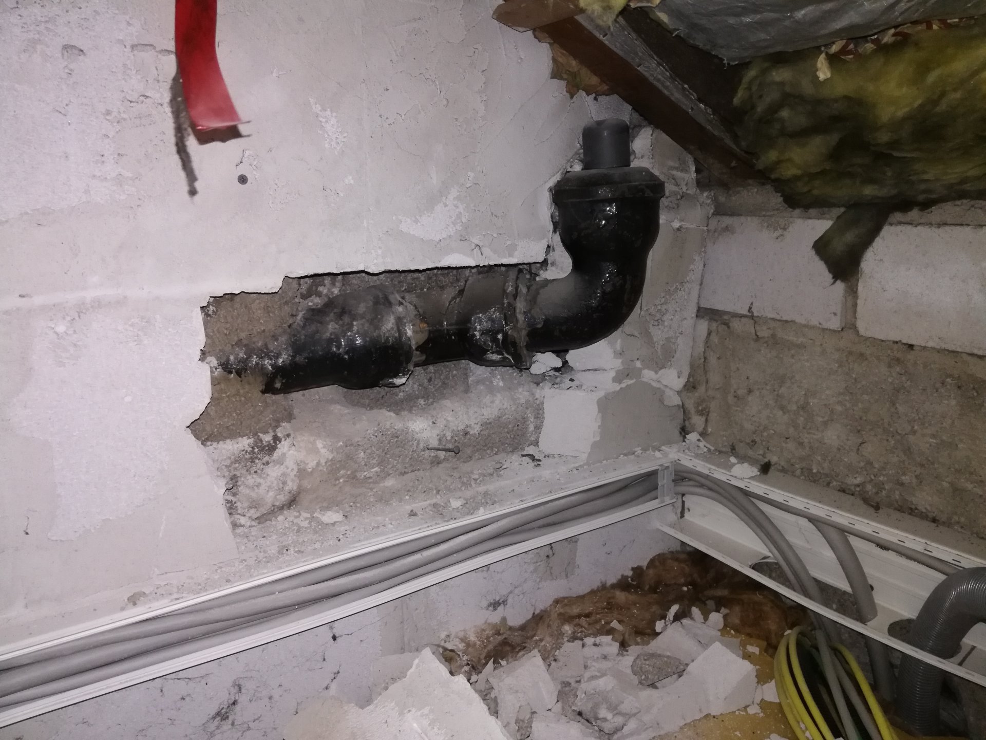

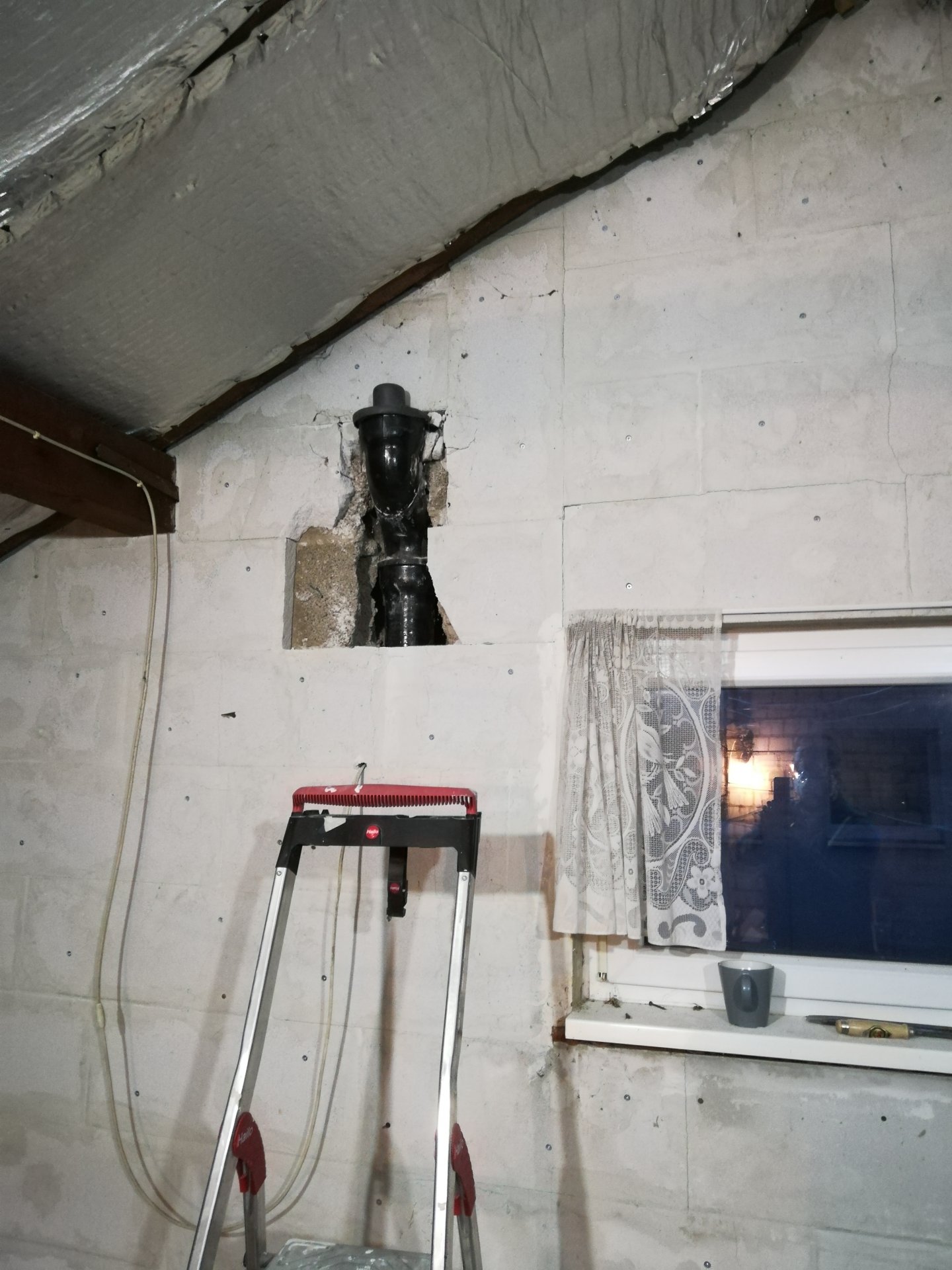

Diskutiere Sanitärlüfter Gußrohr nachrüsten - Kondenswasserprobleme? im Dach Forum im Bereich Neubau; Hallo, in unserer Doppelhaushälfte (Bj. 1968, Hohlblocksteine, ungedämmt), enden zwei Guß-Fallrohre im Dachboden. Mit Winkelstücken wurden sie...
  1. derJoe
    derJoe
    06.09.2018
    89
    Fertigungstechnik
    Gelernter Stromer
    Mit Winkelstücken wurden sie vor die Wand geführt und dann mit einem Gewindestopfen dicht verschlossen (s. Bilder). Zudem meinte man, da noch 5cm Gasbeton vormauern zu müssen, um auf die gleiche Wandstärke wie i.d. Vollgeschossen zu kommen.
    Jedenfalls wird das Dach im Frühjahr nach KfW gedämmt und neu eingedeckt.
    Also wäre jetzt auch die Gelegenheit, mit minimalem Aufwand die Entlüftung nachzurüsten über Lüftungsziegel.
    Allerdings frage ich mich, ob man sich hier nicht ein Kondenswasserproblem ins Haus holt.
    Im Winter hat es im Flexrohr der Entlüftung bzw. später dann im Gußrohr der Wand Minusgrade.
    Diese eiskalte Leitung führt dann durch eine gedämmte Dachkonstruktion und endet in einem metallenen Rohr, das mit ~10 cm Luft, Mauerwerk, Putz umgeben ist.
    Ist das dann halt so und auch kein Problem?
    Ich wäre sehr dankbar für eine Hilfestellung.
    Vielleicht mache ich mir zu viele Gedanken, aber etwas Input von euch wäre mir sehr willkommen.
    Grüße,
    Joe

    Rohr dämmen, in der wand ist es kein Problem mehr

    Meinst du, das Flexrohr vom Sanitärlüfter dämmen?
    Das Gußrohr klopfe ich raus und gehe dann direkt von der Wand in den Dachaufbau.
    Das wird also nirgends mehr in den Raum gucken.
    Ich habe noch Einiges an selbstklebendem Zellkautschuk (Arma...) rumliegen von der Rolladenkastendämmung.
    Das kann man gut drumwickeln und sollte auch dauerhaft halten.
    Danke und Grüße

    Es gibt auch fertige Rohrdämmung, aber ja, denke auch das Armaflex wird gehen, ich hätte dir auch empfohlen, dass Gussrohr bis zur letzten frei sichtbaren Muffe zu ersetzen und darauf achten dass die neue Verbindung zum Gussrohr gut geschlossen bleibt

    die Rohrdämmung die ich kenne, ist aber schon recht steif. Je nachdem wo der Ziegel sitzt, muß ja erst mal ein Versatz überwunden werden.
    Ich gucke mal, was ich da rauskitzeln kann an Isolation.
    Danke für die Bestätigung mit dem Rohr ersetzen. Das kam mir erst heute in den Sinn.
    Aber die Ytongwand ist ja mit der Mauersäge sehr schnell aufgeschlitzt, verputzt werden muß sowieso auch noch, da wäre es ja Quatsch
    das obsolete Rohr zu belassen.
