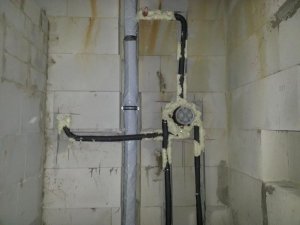

    Hallo Leute,
    ich bin grade mit einem GÜ am bauen.
    Heute war der Sanitärmensch da und hat einiges an Rohren und Anschlüssen verlegt und diese mit Bauschaum(!!):wow befestigt bzw fixiert das kann doch nicht richtig sein oder?
    Siehe Bild

    Die leitungen sind soweit man erkennen kann am mauerwerk verbunden aber warum da soviel bauschaum verwendet wurde... Hmm schon mal gefragt wieso der bauschaum?!

    Ich sehe da ein paar Nagelhaken. aber an allen entscheidenden Stellen sehe ich nichts ausser Bauschaum.

    ich hab ja schon viel gemurkse mit bauschaum in diversen baustellen bewundern dürfen....aber das ist mal ganz großes kino.

    Hab mit dem Sanitärer und noch einer anderen unabhängigen Sanitär Firma gesprochen und beide haben mir gesagt, dass das heute gängige Praxis ist und kein Mangel:-(. Mal sehn was der Bauleiter morgen für Argumente hat...

    Gibt es nicht irgendwo eine Richtlinie/Vorschrift was man in so einem Fall zu verwenden hat? Zum Beispiel in der VOB C wenn ja wo bzw. was habe ich für Möglichkeiten den Sanitärer davon zu überzeugen, dass das so sch..ße ist? Oh man bis jetzt hat eigentlich alles super geklappt :frust

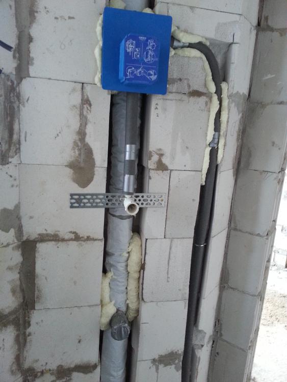

    Irgendwie fehlt mir den Sinn in diesen Bauschaum gebilden, ich habe mir das nochmal genauer angesehen und siehe da es ist tatsächlich alles mit Schellen befestigt. Aber wofür dann der Schaum? Hier noch ein negativ Bsp:

    Sooo ich bin es mal wieder,
    Nach einigem hin und her habe ich die Lösung des Rätsels. Der Sanitärer hat PU-Schaum genommen weil der Zitat:"nix anderes hatte" (sprich keine Mischung):mauer.
    Jetzt sind die Maurer für die Putzvorbereitungen gekommen und haben alles wieder rausgepopelt und mit Mischung verschlossen (ich war dabei und habs gesehen).
    Also alles wieder gut:winken

    Nichts ist gut - zumindest auf dem 2. Bild, weil den Leitungen jetzt immer noch die erforderliche mechanische Befestigung fehlt.

    Wie weiter oben geschrieben sind die Leitungen mit Rohrschellen in der Wand befestigt oder meinst du das Abflussrohr?
