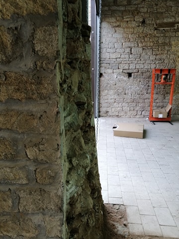

    Ich bin dabei einen meine Scheune zu machen, und habe einen zugemauerten Mauerdurchbruch ( Holzbalken-Sturz war bereits drin), wieder geöffnet. Vermutlich war es nie ein Druchgang sondern ein Brunnen o.Ä. Da diese Mauer aber nur vorgesetzt war, hatte sie keine Tragende Wirkung. Ich möchte gleich dazu sagen, bevor jemand denkt ich habe der Statik der Halle geschadet. Ich habe jeden Stein vorsichtig mit der Hand und einem Großen Schraubendreher rausgenommen, und nur solche, die absolut unbelastet waren.

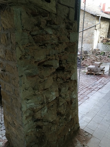

    Jetzt habe ich das Problem, dass ich die "Säule" zwischen Durchbruch und eigentlicher Tordurchfahrt offen habe, und auf das Wandinnere (zugeschüttet und mit Resten verfüllte) sehe. Ich würde gerne eine gerade Säule schaffen, am liebsten würde ich eine Schalung bauen und den Sockel gerade Betonieren, allerdings denke ich der Beton ist auch mit Armierung und Verbindung zur Wand zu Hart im Vergleich zum Sandstein und verträgt sich mit diesem nicht (Blüht u.U. sogar aus) . Eine andere Idee war es, mit Mörtel aus Kalk und Sand zu arbeiten, allerdings wird die Schichtdicke im oberen Bereich etwa 15cm Betragen, und ich denke ich erreiche damit nicht genügend Festigkeit um auch etwas daran fest dübeln zu können. Vormauern wollte ich allerdings auch nicht, um keinen Platz am Durchgang zu verlieren (aktuell ist unten ja die breiteste Stelle, von da an wollte ich gerade hoch gehen.
    Daher nun meine Frage an euch, wie ich das am Besten lösen kann, welches Material ich wie verarbeiten kann um eine saubere Tragfähige Fläche zu erhalten, an die ich auch evtl ein Regal dübeln kann, ohne dass alles weg bröselt.

    Kalkmörtel wird schon der richtige Weg sein. Allerdings würde ich mich bei einem Gebäude von 1900 von dem Gedanken lösen, dass die Wände absolut plan und lotrecht werden müssen. Man kann ein Regal auch auf den Boden stellen und nur gegen Umfallen an der Wand befestigen.

    Hast du schonmal drüber nachgedacht die Wand wieder in den Originalzustand zu versetzen. Bzw. So wie sie ist aufzuarbeiten? Die abmauerung wurde wegen der schiefen Wände vorgesetzt. Die hast du aber ja nun blöderweise schon weggerissen. Wenn du die wirklich komplett gerade haben willst, dann hilft halt nur wieder vormauern.

    Nach dem Foto ist da nicht viel zu retten
    :lock
    Sâubern mechanisch
    Vornässen
    Vorwerfen Kalk Zement Trassmörtel
    Sandstein Stücke Brocken einarbeiten ggf mehrmalig
    Nachmörteln
    Hilfs oder Putzschienen - kann man auch früher anbringen
    Streckmetall kann muss aber nicht, Gewebe und Oberputz
    Oder Beton Lösung, der Sandstein wird nicht "säuern'
    Bei zuviel Geld - Spritzbeton armiert :e_smiley_brille02:

    Vielen Dank erstmal für die schnellen Antworten! das Gebäude steht nicht unter Denkmalschutz und es handelt sich in dem Fall auch um die Scheune. Die Vormauerung habe ich deshalb entfernt, da sie den Druchgang versperrt hat ( man sieht den verlauf der Mauer auf dem Boden, diese hatte hinten und oben zum Sturz keinerlei Verbindung, nur eben vorne an der offenen Stelle. An diese Säule möchte ich eine Unterverteilung anbringen, also einen Sicherungskasten und daher hätte ich die Wand gerne zu und möglichst gerade, damit das alles anständig aussieht und hält. Ansonsten hüte ich mich natürlich davor alles schnurgerade hinzubekommen und Wände auf biegen und brechen gerade zu bekommen im Haus, ich weiß den Scharm des Altbaus ja zu schätzen darum habe ich mich unter anderem dafür entschieden ;)
    Wand an der Stelle in Originalzustand versetzen ginge natürlich, allerdings wollte ich möglichst "schmal" bleiben, damit der Sicherungskasten nicht noch weiter in den Raum ragt und ich gut an den Kettenzug des Sektionaltors komme (sieht man auf dem Bild, auch wenn man den natürlich weiter vor setzen könnte) .
    Zum letzten Beitrag von SIL, meinen sie nicht, dass es Probleme gibt wenn ich mit Beton am Sandstein arbeite? das wäre das einfachste, Armierung in die Wand stecken, einschalen und von oben mit Beton ausgießen. Allerdings wolle ich eigentlich möglichst wenig "Moderne Baustoffe" in den Altbau einbringen, bis jetzt haben sich die alten ja auch gut bewährt.
    Bis jetzt finde ich die Variante Sandsteinstücke einarbeiten am besten, aber wir gut das Ergebnis wird und wie gut ich dann dort Dübeln kann ist die Frage...
    Wenn ich das mache, sollte ich den Mörtel ausschließlich mit Kalk Sand und Wasser herstellen, oder tatsächlich auf zementhaltige Mörtel zurückgreifen?
    Welchen Oberputz nehme ich dann am besten, oder auch hier gleiche Zutaten mit feinerer Körnung?

    Trass Zement Kalk plus Sand oder fertig als Gebinde kaufen, sie brauchen ja nicht viel.
    Das geht, allerdings benutzt man dann eher spreizfreie Dübel oder klebt...
    Nein, das funktioniert - sie könnten ja vorne mit Sandstein Verblender arbeiten, als optischen Gründen.
    Das liegt an Ihrem Anspruch - Kalk Zement Putz geht darauf.

    Wenn du wegen der Mörtelauswahl unsicher bist kannst du bei Solubel, Hessler-Kalk etc nachfragen.
    Reiner Kalkhydratmörtel braucht in dickeren Schichten viel zu lang zum Abbinden bzw wird an der Oberfläche fest während die unteren Schichten wegen Mangel an Luftzutritt nicht abbinden können und lange weich bleiben (und alles abfallen könnte). Also etwas Zement oder hydraulischen Kalk oder Hydraulezusötze verwenden
