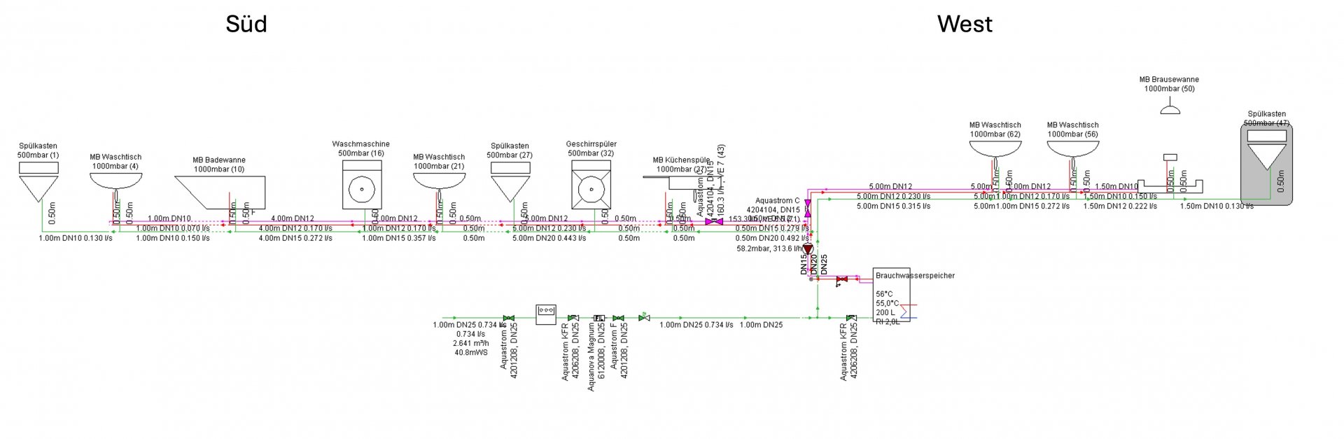

    ich bin gerade dabei unser Trinkwassernetz neu zu planen, aufgrund hohen Alters der verzinkten Rohre (57Jahre - Rost) und zahlreicher Totleitungen.
    Haus ist ein Bungalow in L-Form, die gesamte Trinkwasserverrohrung ist an der Kellerdecke Aufputz verlegt und daher gut zugänglich. Der Heizungsraum befindet sich relativ Mittig im Keller, quasi im Winkel vom L, darüber ist die Küche.
    Warmwasser teilt sich vom Brauchwasserspeicher in zwei Stränge auf, Süd und West.
    Ich möchte in diesem Zuge die verzinkten Rohre gegen Edelstahlrohre tauschen. Aufgrund der relativ langen Stränge mit Bädern jeweils am Ende eines jeden Strangs, wird eine Zirkulationsleitung benötigt. Die aktuellen Rohrdurchmesser scheinen mir gefühlt zu groß zu sein, beim Rechnen mit OVPlan kommen wesentlich kleinere Rohrdimensionen raus - was erstmal plausibel erscheint. Jeder Strang bekommt ein Zirkulation-Regulierventil.
    Könnt ihr bitte über meine Planung sehen und hier Input geben - vor allem hinsichtlich der Rohrdimensionen samt Auslegung für die Zirkupumpe? Welche Elemente wären noch notwendigerweise vorzusehen bzw. empfehlenswert (KFR, Rückflussverhinderer,...?)
    Im Westbad soll eines Tages eine Regendusche verbaut werden. Hier reicht die Dimensionierung aktuell wahrscheinlich noch nicht, das muss ich in der Planung noch ändern. Wie ist der Druckverlust einer solchen Dusche rechnerisch anzunehmen?
    Danke recht herzlich für den Plausi-Check und viele Grüße,
    Dennis

    Danke, brauche lediglich einen fachlichen Rat, ob ich richtig unterwegs bin, da mir die Rohrdurchmesser mit teilweise DN12 zum Ende der Stränge einfach klein vorkommen. Ist das bei Anlagen dieser Größe üblich?
