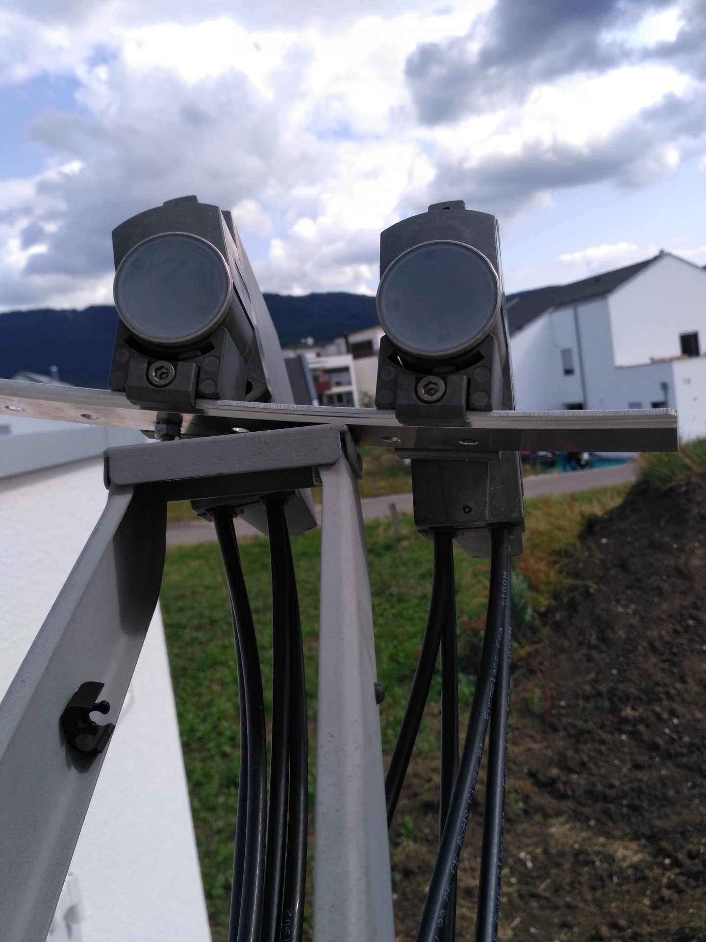

  12. #32 agerhard, 01.07.2019
    agerhard
    agerhard
    21.09.2018
    Hallo Dipol,
    kurze Frage zur o.g. Höhendifferenz: wie berechne ich diese für 19,2° und 28,2° bei einer CAS90 mit Boomerang und UAS-LNBs? In der Installationsanleitung finde ich hier nichts bzw. verstehe es nicht. LNB1 28,2° soll im Fokus der Feedaufnahme sein, LNB2 19,2° entsprechend die 103 mm (Az 155,45° zu 166,89° in PLZ 72555 Metzingen) rechts daneben. Aber um wieviel tiefer kommt es?
    Danke dir schonmal für eine Rückmeldung.
    Gruß nach LE,
    agerhard
  13. Dipol
    Dipol
    20.09.2010
    865
    424
    RFT-Meister & VDE geprüfte Blitzschutzfachkraft
    Leinfelden-Echterdingen
    Mit gerader Originaladapterplatte beträgt der vorgekerbte Abstand 110 mm. Bei 166,89 - 155,45 = 11,49° örtlicher Azimutdistanz sind an der CAS 90 nach meinem Excel-Sheet, das von alten KATHREIN-ESC-Daten am Standort Alicante abgeleitet ist, 99 mm brennpunktoptimal.
    Als Höhenunterschied der LNB errechnen sich wie in S-Vaihingen bei UnionJack 22 mm. Da die Rechenprogramme von Dishpointer und z. B. Satzentrale vermutlich auch wegen unberücksichtiger geografischer Höhe differieren, ist das zwar genauer als die Vorkerbung der Originaladapterplatte, trotzdem sollte man für optimale Schlechtwetterreserve noch feinjustieren.
    Am Standort Metzingen muss der LNB für 28,2° (noch) nicht zwingend in das Zentralfeed gesetzt werden. Die Eingangspegel beider Satelliten sollten möglichst gleichmäßig sein, versuch daher zuerst mal ein asymmetrisches Douofeed mit 1/4 zu 3/4 Abstand zum Zentralfokus.
  14. #34 agerhard, 01.07.2019
    agerhard
    agerhard
    21.09.2018
    Hallo Dipol, danke für die Rückmeldung - allerdings habe ich bereits deine Boomerang-Schiene montiert. Wie sieht es dann aus?
    Fokus 28,2° war nur als maximale Schlechtwetterreserve vorgesehen - also "zuviel des Guten" an dieser Stelle?
    Gruß,
    agerhard

    Hi, das hatte ich auch so verstanden und mir den Boomerang geholt (zuarbeitender Elektriker/Sat-Installateur hat davon noch nie gehört). Aber welchen Höhenunterschied muß ich wie berechnen?
  17. Dipol
    Dipol
    20.09.2010
    865
    424
    Jetzt aber mal die Denkblockade lösen. Die Berechnung des elevationsgerechten LNB_Höhenunterschieds habe ich dir mit den 22 mm doch schon vorweggenommen. ;)
    Bei einer zeitgemäßen CAS 90 mit Wippe ist die Elevation der Antenne mit 28,2° im Zentralfokus exakt auf dessen Elevation mit 31,4° einzustellen und die Schiene mit ~ 12° Neigung so, dass der schielende LNB für 19,2° um 22 mm tiefer steht, damit dessen EL mit 33,5° passt.
    Bei beidseitig schielenden LNB ist die EL-Wippe gleich schräg einzustellen, aber die Elevationseinstellung des Reflektors interpoliert nachzuführen. Ohne Antennenmessgerät geht die Einstellung durch unerfahrene Laien mit dem LNB für 28,2° im Zentralfeed etwas einfacher. Wenn der Schienenwinkel stimmt, ist auch die Umstellung auf die vorgeschlagene 1/4 zu 3/4-Einstellung ohne professionelles Messequipment nach der Signalgütenanzeige des Receivers zu lösen.
    Auch an die korrekte Kreuzpolarisationseinstellung der beiden UAS-LNB, Scew bzw. Tilt genannt, denken.
  18. #38 agerhard, 01.07.2019
    agerhard
    agerhard
    21.09.2018
    Hallo Dipol,
    "klick" - da löst sie sich. Die 22mm entsprechen den 12° Elevationsunterschied bezogen auf den Abstand der LNBs zueinander. Jetzt paßt das Bild im Kopf.
    Wenn ich LNB1 28,2° im Zentralfeed habe und LNB2 19,2° abgesenkt rechts daneben, erhöht sich ja die absolute Höhenposition von LNB1 über der Wippe (linke Linsenkopfschraube steht hoch, rechte ist max. drin). Das muß ich dann durch die Anpassung der Elevation des Reflektors an sich ggf. wieder ausgleichen, richtig?

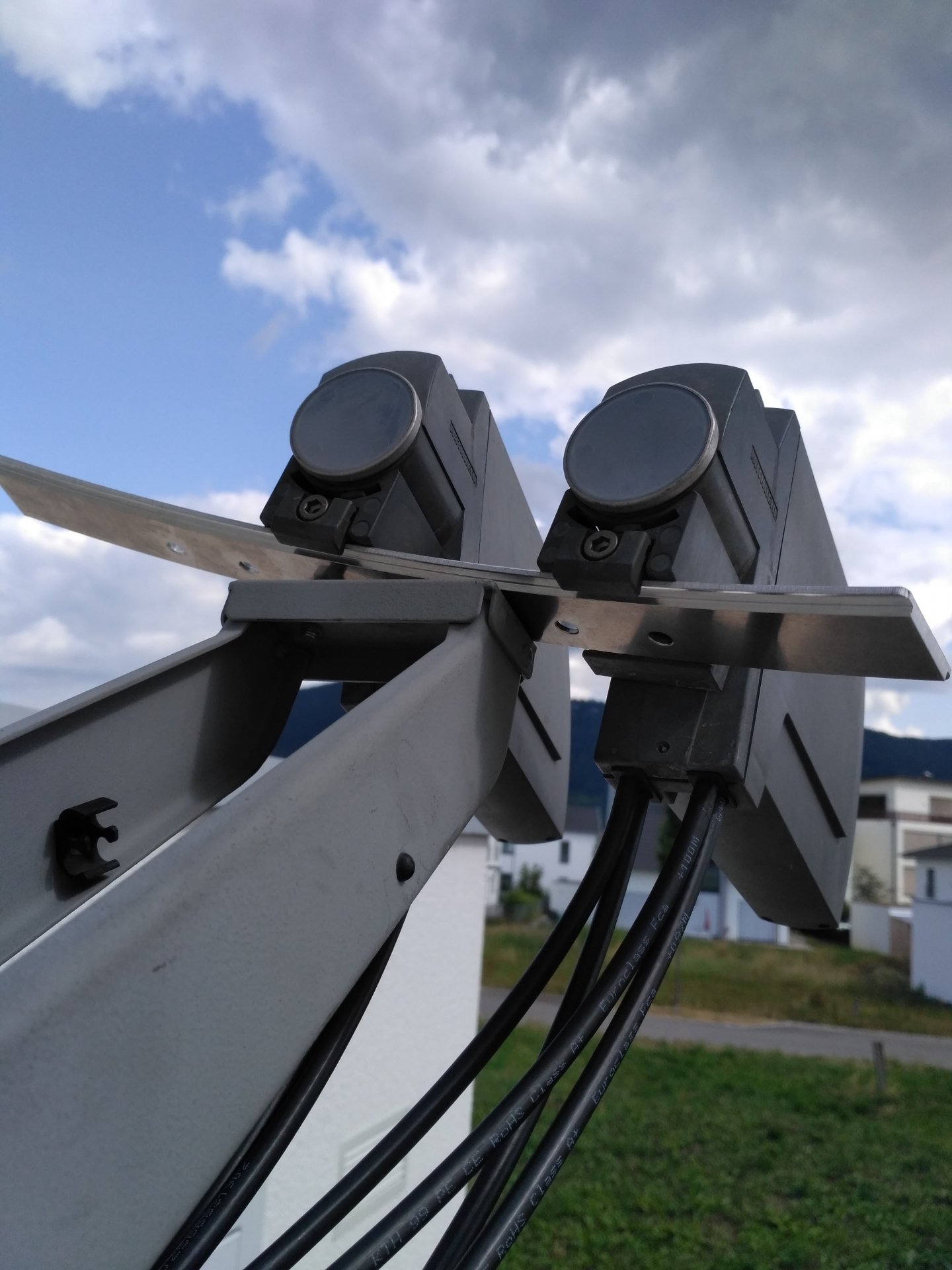

  20. #40 agerhard, 18.07.2019
    agerhard
    agerhard
    21.09.2018
    Hier mal eine kurze Wasserstandsmeldung:
    - Die zwei UAS484 LNBs sind montiert. Vom Reflektor blickend: LNB1 28,2° als Zentralfeed, LNB2 19,2° mit 99 mm Abstand rechts daneben. Die Schiene ist am linken Rand per Schraube/Mutter um 20 mm über die Elevationswippe erhöht - damit ist LNB2 ca 2-3 mm unter der Höhenebene der Elevationswippe.
    - Der Reflektor ist auf 30° Elevation eingestellt. Da LNB1 leicht oberhalb der Elevationswippe ist, sollten hier ca. die 31.5° anliegen.
    - Skew ist anhand der Skala auf der Innenseite der LNBs für LNB1 auf -8,5° und LNB2 -1,5° ca. eingestellt.
    Problem: ich bekommen keinerlei Signal am dahinterhängenden Setup (Kathrein Multiswitch EXR 2908, Receiver UFS 932sw und/oder IP-Server EXIP414).
    Suchläufe am Receiver auf 19,2° bringt absolut kein Resultat - auch keinerlei Signal in der Transponderanzeige an sich. Alternativ habe ich den Receiver normal an den EXR gehängt, dann vom LNB2 direkt HorHigh/HorLow an den Receivereingang und dann alle vier Leitungen LNB2 direkt auf den EXIP. Dann das ganze mit LNB1.
    Resultat: 0,0 Signal.
    Jetzt brauche ich wohl jemanden der das täglich macht und nicht wie ich einmal alle 10 Jahre :-(
