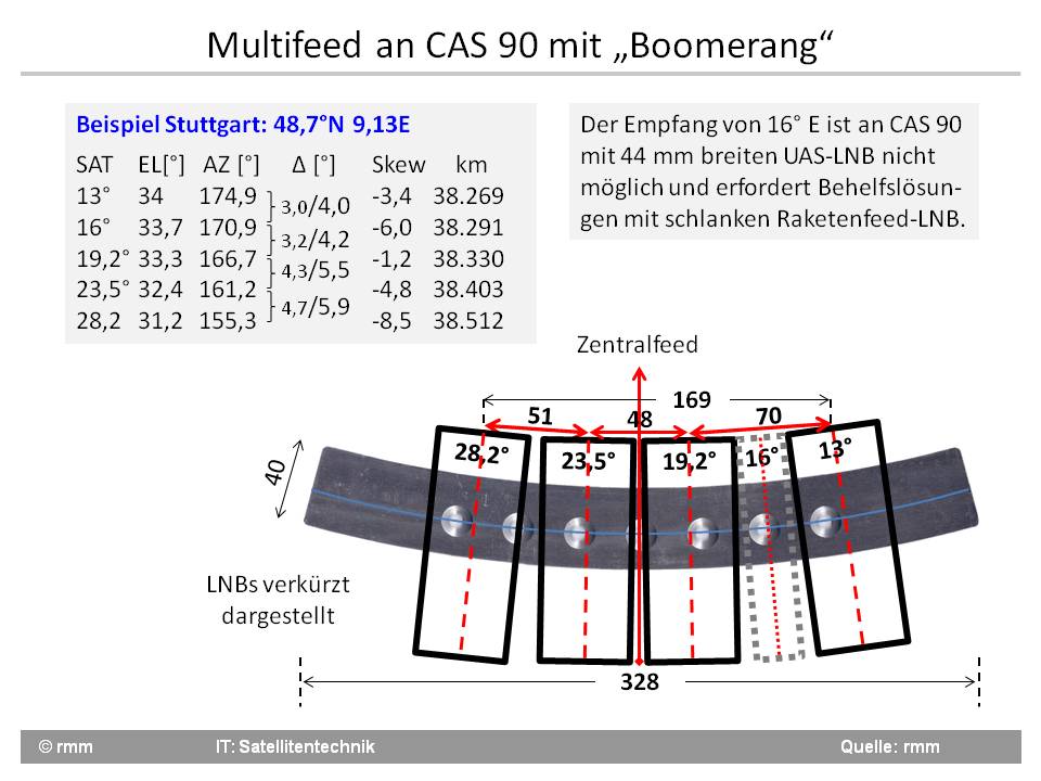

    Überleg mal warum Satellitenantennen auch als Spiegel bezeichnet werden. Finde den Fehler! ;)

    Soo - ja, da habe ich die Darstellung von dishpointer als "LNB-Pointer" verstanden und die LNBs seitlich falsch positioniert und montiert. Im ersten Anlauf hatte ich es richtig, dann aber ummontiert, nachdem ich hier meine Fragen gestellt hatte ;-)
    Gerade mal grob Zentralfeed auf 19,2° umgeschraubt - jetzt kommen alle Sender im Suchlauf rein. Feintuning mache ich dann am Wochenende.
    Melde ich mich dann wieder.
    Danke für die Klarstellung :-)

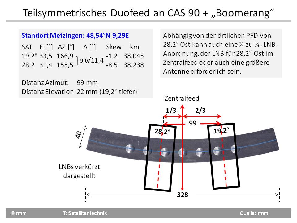

    Rückfrage: wenn ich den Skew bei Montage ohne Höhenausgleich richtig am LNB eingestellt habe - muß ich nach der Erhöhung der Schiene den Skew nachjustieren oder ist er dann nachwievor korrekt?

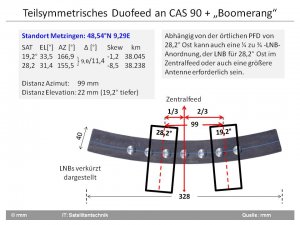

    Nur wenn der LNB exakt im Zentralfeed und mit gerader Adapterplatte montiert und auch der Mast absolut lotrecht ist, stimmt die Elevationsskala an der Antennenhalterung. Auch noch bei einer CAS 90 mit Elevationswippe.
    Da du aber eine alte CAS 90 OHNE Wippe hast, steht mit der bei einseitig unterlegter Original-Adapterplatte, ZAS 90 oder Boomerang der LNB im Zentralfeed zwangsläufig höher und die Elevation muss nachgetrimmt werden. Das gleiche gilt selbstredend für die korrekte Einstellung der Kreuzpolarisation/Scew/Tilt. DA ASTRA die Kreupolarisation um 7,5° vorentzerrt, stehen die LNB bei uns senkrechter.
    Bei der nächsten Boomerang-Anfrage füge ich zur Vermeidung solcher Missverständnisse besser gleich eine modifizierte Grafik bei. :28:
