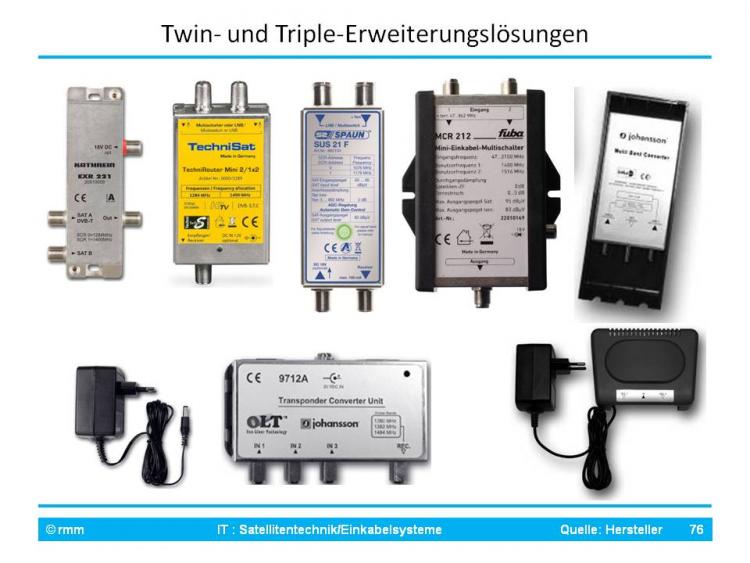

    Twin-Tuner nennt sich die Technik.
    Gibt es schon seit " gefühlten" 30 Jahren.:shades
    Die Mini-Router Lösung(Uni-cable) wird wohl im Fall des TE die "einfachste" sein.

    Auch ein Mini-Router braucht einen freien Sat.-Port an einem schaltbaren LNB oder einem Multischalter. Evtl. ist der Bedarf bereits mit einem Einkabel-LNB gedeckt und ansonsten mit einer bedarfsgerecht dimensionierten Matrix.
    Ohne Kenntnis wie viele Sternleitungen verlegt sind und an welchen Sternleitungen definitiv auf Dauer nur Single- und wo Twin-Betrieb gewünscht wird, kann es auch bessere Lösungen geben.
    Wie man Sender auch wohlgeordnet auf ein bis zwei Ebenen gruppieren kann, zeigen die französischen und spanischen Anbieter exemplarisch auf. Aber seit den Tagen von VIVA I und II hat SES ASTRA stets verstanden die deutschen Programme so zu gruppieren, dass zuerst die 13/18 V_Marconi-Schaltung und später der 22 kHz Schaltbefehl nicht zum Empfang anderer Satelliten genutzt werden konnten. Es gab sogar ASTRA-Events an denen die teilnehmenden Antennenhersteller ihre Duofeeds demontieren mussten. Die Verteilung der deutschen Programme auf alle 4 Ebenen ist nicht durch mangelnde Planung entstanden, das Verteilchaos hat seit jeher System.
    In einem Neubau einem ratsuchenden TE einen Master-Slave-Betrieb zu empfehlen ist -Pardon- hochgradiger Unsinn. Dann doch eher die Empfehlung für die Aufnahme auf eine andere Sternleitung auszuweichen, es wird ja hoffentlich mehr als nur die Luxusvariante einer Single-Sternleitung geben.

    Die Mini-Router,die ich kenne brauchen zwei Eingänge vom LNB oder MS.
    Im Ausgang dann zusammen auf eine Leitung , mit 2 Sat-CR Frequenzen.

    Router ohne Anspruch auf Vollständigkeit mit Stacker/Destcker brüderlich vereint dargestellt:

    Ein Unicable-LNB mit Legacy-Anschlüssen könnte eine Lösung sein..
    Gibt ein Modell mit 2 "herkömmlichen" Anschlüssen und einen 4-Kanal Unicable. Den könnte man dann z.B. auch noch splitten und somit 2 Twintuner mit Unicable und 2 normale Tuner betreiben. (oder ein Quadtuner und zwei normale für Enthusiasten)
