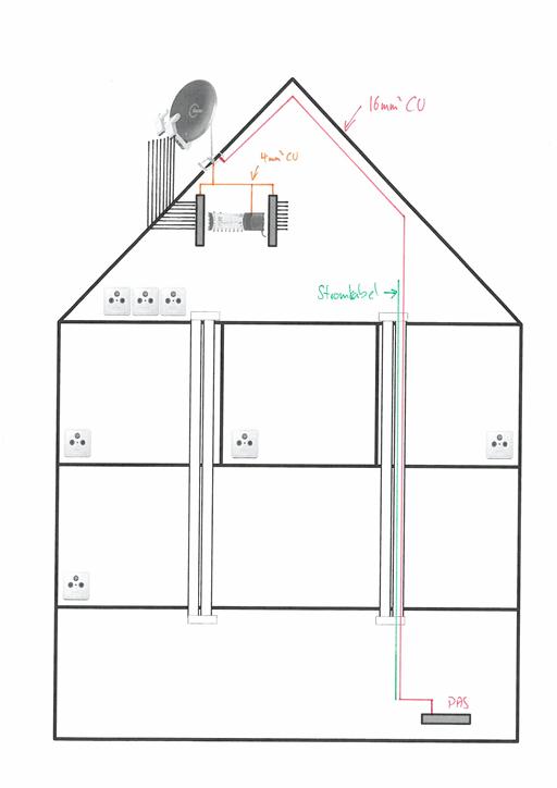

    Hallo Forumsgemeinde,
    nachdem ich bereits unzählige Foren durchforstet habe und geglaubt hatte, ich hätte die Lösung für meine Sat-Anlage gefunden, stoße ich doch immer wieder auf neue und gegensätzliche Aussagen. Also stelle ich hier jetzt einfach mal meine Fragen.
    Ich dachte immer Erdung, Blitzschutz und Potentialausgleich sei ein und die selbe Sache. Das ist es aber anscheinend nicht. Ich habe also vor kurzem in meinem kürzlich bezogenen Reihenhaus eine Satanlage installiert. Meine Nachbarn hatten das bereits ebenfalls getan. Als ich das Thema Erdung ansprach, hieß es nur, es sein nicht wirklich notwendig. Ich habe Meine Schüssel mittels Sparrenhalter aufs Dach gesetzt und ein 16 mm² Kupfer(erd-)kabel vom Sparrenhalter über ein Leerrohr in den Keller geführt und dort an die Potentialausgleichschiene angeschlossen. Den Multischalter und die Koaxleitungen ebenfalls über ein 4 mm² an den Sparrenhalter und somit an die PAS angeschlossen. Ich dachte eigentlich damit mein Soll in Sachen Erdung/Blitzschutz erfüllt zu haben. Langsam kommen mir aber Zweifel.

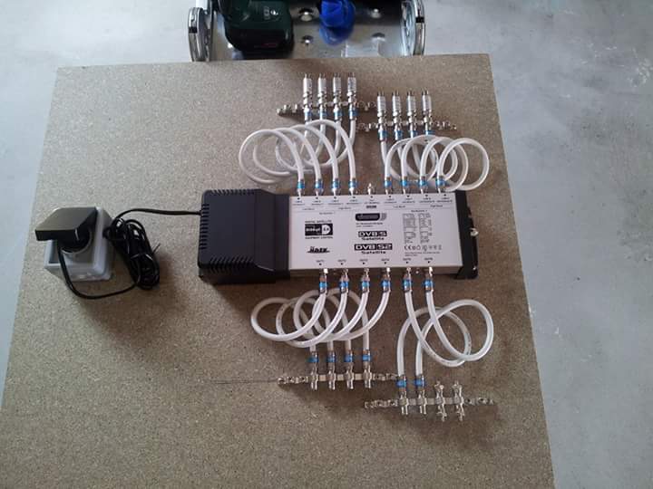

    Da ich im Leerrohr noch Platz hatte, habe ich mir im selben Leerrohr noch eine zusätzliche Stromleitung nach oben gelegt für den späteren Dachausbau. Geht das??? Ist das Empfehlenswert oder gefährlicher Blödsinn?????? Ich vermute mittlerweile eher Letzteres. :mauer
    Die Antennenkabel laufen vom Multischalter parallel mit dem Erdungskabel über den Stitzbogen zum Leerrohr. Dort trennen sich Erdungskabel und Antennenkabel und laufen in zwei Leerrohren in den Keller. Im Keller laufen zwei Antennenkabel wieder parallel mit dem Erdungskabel in einem Kunsstoff-Kabelkanal. Der Rest geht in eine andere Richtung. Wie oben erwähnt läuft noch eine Stromleitung im selben Leerrohr mit dem Erdungskabel (????).
    Ich wäre euch für praktische Tipps super dankbar. Mit DIN-Normen kann ich wenig anfangen, bin kein Elektriker. Diverse Dokumente (Dehn usw.) habe ich schon mehrmals durchgeblättert, verstehe aber meist nur Bahnhof.

    Nein, sie stehen aber im engen Zusammenhang.
    Die Einbeziehung der leitfaehigen Teile der Sat-Anlage in den Potentialausgleich ist prinzipiell notwendig. Die Dimensionierung der Kabel ist üppig, iirc sind 4mm²/2,5mm² bei geschützter/ungeschützter Verlegung ausreichend. Was vermutlich fehlt, ist die (Direkt-)Erdung der Sat-Anlage, wenn diese sich im erdungspflichtigen Bereich befindet...
    PA und Stromleitungen im gleichen Leitungsrohr ist kein Problem.
    Vielleicht wird es verständlicher, wenn du das verlegte Kabel nicht als Erdungskabel, sondern als hausinternen PA-Leiter betrachtest.

    Das heist also, dass meine Verkabelung grundsätzlich so in Ordnung ist. Ich habe lediglich den "hausinternen PA-Leiter" mit 16 mm² etwas überdimensioniert.
    Ich habe auch verstanden, dass bei mir die (Direkt-)Erdung der Anlage fehlt. Das ist vermutlich die Leitung, welche außen am Haus entlang in den Boden führt. Ist das der Blitzschutz oder die Blitzableitung? Muss ich das haben? Die Antenne steht auf dem Dach unterhalb des Dachfirst.
    Ca. 50-100 Meter neben unserem Haus verläuft eine Hochspannungsleitung. Der Vater meines Nachbarn (er ist Elektriker) sagte, dass ein Blitz dort einschlagen würde und nicht in die Antenne. Wir seien durch die Hochspannungsleitung relativ gut geschützt. Deshalb hat er die Antenne auch nicht geerdet. Ich habe mich mal in der Nachbarschaft umgeschaut und bei niemandem eine äußere Direkterdung feststellen können.
    Muss ich zwingend noch etwas machen oder kann ich die ANlage so lassen wie sie ist?

    Schau mal nach Dipols Beiträgen. Da ist alles gut erklärt.
    Ja die Direkterdung brauchst du. Bei Dipol siehst du wo die Schüssel sein müsste um verzichten zu können.
    Ist aber eine Forderung die glaub ich erst vor 2 Jahren kam vielleicht haben das deshalb deine Nachbarn nicht.
    Oder es wurde gemacht wie immer.
    Vor der Forderung der Direkterdung wäre deine Ausführung sogar noch richtig gewesen sofern das 16² massiv ist und nicht aus einzelnen Drähten besteht. Und das Stromkabel da nicht wäre... Näherung etc...

    Dabei ist das recht einfach auseinander zu halten, wenn man den Begriff Blitzschutz nicht in sprachlicher Schluderei mit Blitzschutzanlage bzw. Blitzschutzsystem verengt:
    • BLITZSCHUTZ: Gliedert sich auf in den Äußeren Blitzschutz, wozu z. B. auch Antennenerdungen zählen, und den Inneren Blitzschutz mit Potenzialausgleich und Überspannungsschutz
    • POTENZIALAUSGLEICH: Alle leitendenden Teile werden miteinander verbunden um Potenzialdifferenzen zu verhindern
    • ERDUNG: Leitet Blitzströme aus Direkttreffern teilweise in die Erde und weniger in die Versorgungsnetze und die Nachbarschaft ab und sorgt auch umgekehrt dafür, dass Überspannungen aus den Strom- und Kommunikationsnetzen abgeschwächt ins Gebäude eingeleitet werden.
    So simpel ist das.
    In der allgemeinen Normenflut und bei unauskömmlichen Preisen haben nur noch wenige konzessionierte EFK vertragstreu ein VDE-Auswahlabo. In keinem anderen sicherheitsrelevanten Bereich werden so viele haarsträubend nomwidrige Falschaussagen verbreitet und nur gemacht, was man schon immer (falsch) gemacht hat.

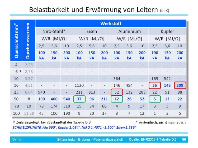

    Die Zweifel sind berechtigt. Neue Antennen sollen möglichst nur noch in geschützten Räumen erstellt werden. Entweder im passiven Schutzbereich der Fassade oder nach dem Stand der Technik in LPZ 0B einer getrennten Fangeinrichtung.
    Blitzstrombelastete Erdleiter sind seit jeher auf möglichst kurzem Weg und primär senkrecht nach unten gegen Erde zu führen. Nach dieser Skizze
    Den Anhang 48851 betrachten
    geht es völlig unnötig erst einmal aufwärts und mit der Innenableitung hast du dir einen prima Blitzeinleiter verlegt von dem Blitzströme "bestens" in andere Netze eingeleitet werden. Immerhin sind die Antennenleitungen nach dem Eintritt ins Gebäude und ebenso die Multischalter-Sternleitungen in den PA einbezogen, womit - bei intelligenter Führung des PA-Leiters und wenn die ÜSE hinter den Erdblöcken gesetzt werden - die Normforderung erfüllt ist, dass der PA auch bei Komponentenausbau an allen Leitungen erhalten bleiben muss.
    Den Anhang 48852 betrachten
    Das Gehäuse des MS gehört auch noch in den PA einbezogen.
    Mit einem Konzept mit Null Trennungsabstand zum blitzstrombelasteten Erdleitern verschafft man Blitzströmen einen hohen "Wirkungsgrad".
    Wer bei bekennender fachlicher Ahnungslosigkeit nicht rechtzeitig fragt ist selbst schuld, oder?
    Auch nicht annähernd jeder Eli ist ein echter Antennenprofi und an gefühlt 95 % nicht oder nicht normkonform ausgeführten Antennenerdungen ist die EFK-Gilde leider kräftig mit beteiligt. Das ändert aber nichts daran, dass Erdung und PA integraler Bestandteil der Elektroanlage sind und so lange die EU-Kommission das Meisterprivileg nicht noch gründlicher unterminiert hat, für Installationen NAV § 13 formal zu beachten ist. Wenn ein Laie entgegen dieser Vorschrift normkonform installiert, ist das ein geringerer Verstoß als wenn eine EFK nicht erdet oder beim PA schlampert, weil es die Kollegen angeblich auch so machen.
    Wenn das Kind in den Brunnen gefallen ist, sind Lösungen schwerer und teurer. Nachhaltige Sicherheit ist nur noch mittels nachträglicher Installation einer normkonformen getrennten Fangeinrichtung nebst Außenableitung durch eine der seltenen qualifizierten Blitzschutzfachkräfte herzustellen. Der jetzige Erdleiter wird damit zum überdimensionieren PA-Leiter umfunktioniert und die SPD 2 Überspannungsableiter sind dann auch nicht mehr energetisch überfordert. Die taugen nämlich nur gegen induktive Blitzstromeintragungen und nutzen bei Direkterdung dem Hersteller und Händler mehr als dem Endverbraucher.
