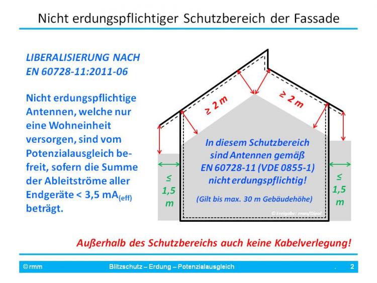

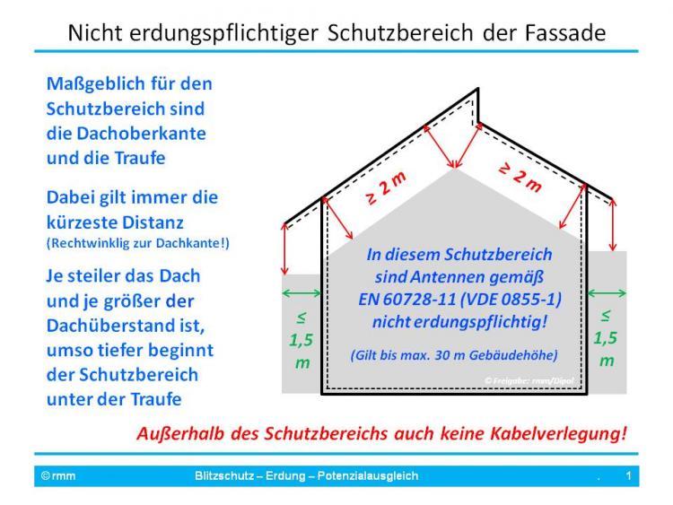

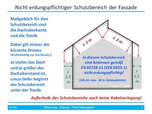

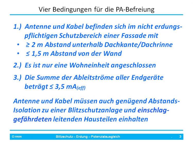

  5. Dipol
    Dipol
    20.09.2010
    865
    424
    RFT-Meister & VDE geprüfte Blitzschutzfachkraft
    Leinfelden-Echterdingen
    Wo sind die Profis die noch wissen welche Fassadenantennen nach DIN EN 60728-11 (VDE 0855-1) erdungspflichtig sind und welche nicht?
    Gartenantennen sind wie Dachantennen erdungspflichtig und belegen mit in der Erde oder als Freileitung verlegten Antennenkabeln selbst bei normtreuer Ausführung im Sicherheitsranking von allen Montagearten die mit Abstand geringste Sicherheit.
    Eine Antenne die "schneefrei" unter dem Dachvorsprung montiert wurde befindet sich außerhalb der nicht erdungspflichtigen Schutzzone der Fassade und es muss auch ein PA der Kabel ausgeführt werden.
    Siehe auch DEHN Blitzplaner Kapitel 9-05 oder Kleiske VDE 0855.
