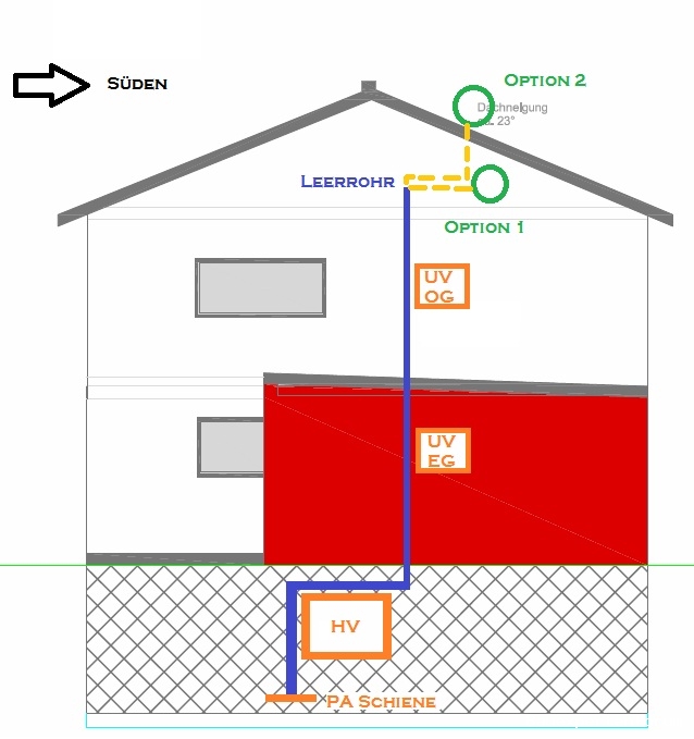

    Hallo Kollegen,
    das hier ist mein 1. Beitrag und ich hoffe ich mache alles richtig :D
    Ich bin gerade mitten drin im Bau und möchte bald meine SAT Schüssel setzen (ohne zusätzlichen Blitzschutz am Dach)
    Es gäbe 2 Möglichkeiten.
    Option 1: die Schüssel an der Ost-Seite vom Haus ca. 1m unter der Dachkante installieren
    Option 2: die Schüssel auf der Nord-Seite vom Haus aufs Dach rauf setzen
    Jetze meine Frage bzw. Problem:
    Der Mast bzw. die Anlage muss ja mit einem 16mm² Volldraht an die PA Schiene im Keller verbunden sein.
    Jetzt habe ich die Möglichkeit, den 16mm² Draht in Leerrohren (63er, 20er, 25er) durchs ganze Haus, vorbei am UV-OG und UV-EG in den Keller zum HV zu ziehen.
    Und von dort aus dann auf die PA Schiene.
    Was ich mich jedoch Frage.
    1. Haut mir der Blitz in die Anlage rein, kann es da passieren, das es mir den Rest von der Elektrik auch zusammenhaut, da ich ja alles ziemlich Nahe an den ganzen Unterverteilern vorbei führe?
    2. Und wie sieht es mit dem Verlegen der 16mm² Leitung aus?
    Ich müsste oben am Dachboden ca. 1m waagrecht verlegen, dann ca. 6m senkrecht nach unten (vorbei an UV-OG und UV-EG), 3m waagrecht vorbei am Hauptverteiler und dann nochmal ca. 2,5m senkrecht auf die PA Schiene.
    Gibt es da Probleme mit dem "abspringen" der Blitzes von der Leitung?
    Gruss Johannes

    aus einer dummen Überlegung heraus ....
    wäre es möglich die Sat Schüssel an die Dachrinne anzuschließen, die unten mit dem Ring bzw. Fundamenterder verbunden ist?

    Hi,
    es soll natürlich keine DIY Bastelei werden :-)
    Ich möchte nur nach Meinungen fragen, bin ja leider selbst ein gelernter Elektriker, jedoch in Sachen Sat Anlagen, speziell in Sachen Erdung hab ich keine Erfahrung.
    Mir geht es eigentlich nur darum ob ich die Erdungsleitung durchs Haus legen darf, oder ich es lieber aussen am Haus entlang führen sollte ....

  8. Jojo86
    Jojo86
    05.11.2011
    16
    Mechatroniker
    Neumarkt
    Richtig mir gehts eigentlich nur darum wie ich die SAT Schüssel (den Masten) richtig "Erde" also auf die Potentialschiene im Keller bringe
    Meine Befürchtung ist halt, wenn mal ein Blitz reingehen sollte, das mir der dann die ganze Elektrik, die in der Nähe der 16mm² Potentialausgleichsleitung ist, schrottet .... :wow
  9. Julius
    Julius
    25.03.2004
    23.204
    10
    Kabelaffe
    Franken
    Deswegen verlegt man jene Leitung möglichst außerhalb des Gebäudes und schließt sie vorzugsweise an eine außenliegende, separate Fahne des Fundamenterders an!
    Ist eine solche nicht vorhanden, kann man einen separaten Erder (Staberder, mind, 2,5m tief) setzen. Dieser ist dann noch mit der HES/HPAS zu verbinden.
