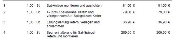

    bei unserem Neubau war der Kabelanschluss inklusive. Extra sollte dann die Sat-Installation sein. Über einen Preis wurde nicht gesprochen.
    Selber geliefert wurde: Schüssel + Zub., LNB, Multischalter
    Elektriker stellt folgendes in Rechnung:
    1. Sat-Anlage installieren inkl.Kabelverlegung vom Keller zum
    Sat-Spiegel (Schüssel auf dem Dach befestigt, vier Coaxkabel von LNB in den Keller gelegt (Rohbau), 4 F-Stecker montiert, Erdung gelegt, Schüssel auf Astra eingestellt
    2. Sparrenhalter (Material) liefern und montieren
    Preis: 400,-Eur + Mwst
    Selber wurden dann die weiteren Kabel im Keller mit F-Steckern versehen und an den Multischalter angeschlossen.
    Mit so einem Preis hätte ich nie gerechnet, da nach meiner Einschätzung das Material 100 Euro nicht übersteigt und der Arbeitsaufwand überschaubar ist.
    Über eure Einschätzung wäre ich dankbar.

    Vernünftige Dachsparrenhalter kosten schon mehr als 100€.
    Wenn die "Erdung" korrekt gemacht wurde, sind 400€ für die gesamte Installation ein Schnäppchen.

    Fragt sich nur, ob damit die Blitzschutzerdung der Antenne oder der Potentialausgleich des Multischalters gemeint ist. Nötig wäre BEIDES!
    Zum Preis:
    Für den genannten Lieferungs- und Leistungsumfang keinesfalls überhöht, eher zu billig (fachgerechte Ausführung vorausgesetzt, aber die wurde ja nicht bestritten).
    Wieviele Minuten/Stunden siehst Du als "überschaubar" an.
    Oder liegts nur daran, daß Du zwar als selbst stehen kannst, aber kaufmännische Kalkulation (noch) nicht gelernt hast...?

    Die Erdung muss noch angesprochen werden. Das hatte ich nur dazugeschrieben, da ich eine angeschlossene Potentialausgleichsschiene gesehen habe.
    Ist das keine Pflicht für den Elektriker, wenn eine Sat-Anlage installiert wird?

    Es ist immer das gleiche Elend. Neubau und dann fehlen die Anschlussfahnen für einen Isolierten Blitzschutz oder auch nur eine suboptimale konventionelle Antennenerdung.
    Ein gewerblicher Auftragnehmer schuldet ein Werk nach den Anerkannten Regeln der Technik. Elis Standardausrede "Wenn ich die Erdung mit angeboten hätte, wäre ich zu teuer gewesen", zieht vor Gericht nicht.
    Hier kannst du die angebotenen Leistungen auf Ihre Normkompatibilität abchecken.
    Wundere dich aber in der heutigen Normenflut nicht, wenn dein Eli mittelschwere Kenntnislücken der Normen hat, das ist nämlich bezüglich Blitzschutz, Erdung und Potenzialausgleich nach meinen leidvollen Erfahrungen völlig normal.

    Ich fasse zusammen, Blitzschutzerdung des Mastes und der CoaxKabel zum Multischalter müssen nach DIN fachgerecht ausgeführt sein. Dies sollte/muss im Leistungsumfang des Elektrikers bei Installation einer Sat-Anlage inkludiert sein.
    Wenn alles fachgerecht ausgeführt wurde ist der verlangte Preis gut.

    Der Aufwand für die Erdung hängt auch von einem evtl. vorhandenen Blitzschutz und der genauen Montageposition ab.
    Die Erdung der Coax-Kabel muss an drei Stellen erfolgen: mastnah, vor und hinter dem Multischalter. Wichtig ist es dabei, keine Erdungsschlaufen zu bilden.

    Elektriker teilt mit, dass durch ihn nur die Erdung des Mastes und nicht der Coax-Kabel stattgefunden hat.
    Die Coaxkabel habe ich lediglich über den Multischalter an die Potentialausgleichsschiene angeschlossen.
    Elektriker sagt, dass es sich bei der Erdung auch nicht um einen direkten Blitzschutz handelt (beim Direkteinschlag wäre eh alles hin), sondern um Überspannung bei einem Einschlag in der Umgebung abzubauen.
    Rechnung des Elektrikers habe ich als Anhang beigefügt.
