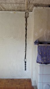

    ich hab aktuell ein Problem bei dem ich mir noch nicht ganz so schlüssig bin wie ich das löse, deswegen habe ich mich hier angemeldet für eventuelle Vorschläge.

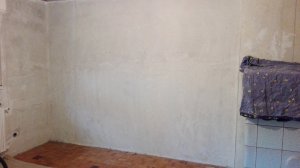

    Ich bin gerade am Wohnzimmer renovieren, das Sat-Kabel wurde nachträglich vor langer Zeit verlegt, aber nicht von mir. Dieses Kabel soll nun auf die andere Seite, da wo später auch tatsächlich der Fernseher steht. Da wo das Kabel zur Wand reinkommt war die Idee großzügige Verteilerdose setzen (falls später was wäre) und dann mit Leerrohr oben an der Decke entlang. Da kommt noch ein neues Lattengerüst und Paneelen rauf. Müsste ich aber an der Wand einen Schlitz von der Decke bis runter machen, was das Risiko erhöht das da mal wer reinbohrt.
    Dann sieht man da bei dem Heizkörper noch eine einsame Steckdose. Da sollen drei Stück hin und von da möchte ich noch eine Leitung ziehen auch rüber an die andere Wand für den Fernseher. Von vertikalen Schlitzen bin ich kein großer Freund.
    Jetzt in Deckung, blöde Frage: Am Rand vom Estrich was wegnehmen, Leerrohr rein, Streifen an der Wand entlang und wieder mit Estrich auffüllen ist garantiert eine blöde Idee. Der Boden fliegt raus und soll entweder wieder Parkett rein oder Feinsteinzeug, im zweiten Fall würde Verlegung unter/hinter der Sockelleiste flach fallen.
    Ich würde das Satkabel auch so wie es vorher war (nur im Leerrohr) an der Stelle wo es bisher war senkrecht nach unten verlegen, weil da bestimmt keiner reinbohrt um ein Regal o.ä. aufzuhängen. Und ich müsste auch nur einen kurzen Schlitz machen vom Boden bis zur späteren Anschlussdose hoch.
    Ich hoffe mir kann wer weiter helfen. Vielen Dank schon mal im voraus.

    Mir geht es darum, das Antennenkabel möglichst ohne großartig Schlitze zu stemmen von der einen Seite auf die andere Seite des Raumes zu bekommen, und zusätzlich noch ein NYM-J Kabel von der einen Steckdose auch rüber an die Wand.
    nach mehreren Stunden lesen und googeln bin ich davon abgekommen im Estrich oder am Rand vom Estrich rumzumeißeln.
    Da zwischen Estrich und Wand rund 1 cm Luft ist wäre noch die Idee an der Wand vom Putz etwas weg zu stemmen und das Flexrohr zwischen Estrich und Wand machen, für das Antennenkabel reicht ja ein 16er Flexrohr.
    Kann ich das so machen? Oder doch an der Decke entlang?

    ich hab mich doch entschieden einen senkrechten Schlitz zu klopfen. Da ich Beleuchtungstechnisch was ändere kann ich mit dem Stromkabel auch von oben da rein.
    Die Wand ist aus Hohlblock, entsprechend an manchen Stellen tief bzw. große Hohlräume. Deswegen auch der senkrechte Einbau statt quer wie ursprünglich aufgezeichnet. Wenn ich da das Flexrohr reinlege, dann mit Elektrikergips auffüllen? Wär halt schon ziemlich dick. Oder erst mit Füll- oder Reparaturspachtel auf Zementbasis etwas auffüllen? Dann das Leerrohr rein und zugipsen?
    Ich frage deshalb weil ich im Netz stöbere aber an der Masse schier erschlagen werde was es da an Gipssorten, Füll- und Reparaturspachtel gibt und ich nicht genau weiß was ich für so große Hohlräume nehmen soll.
