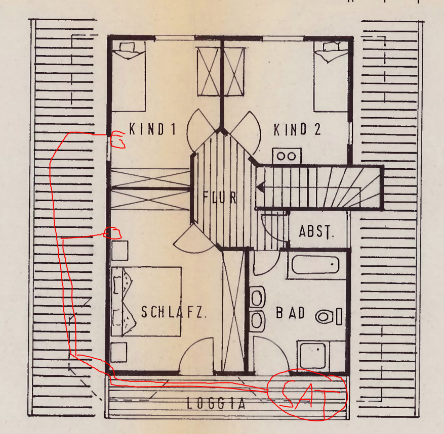

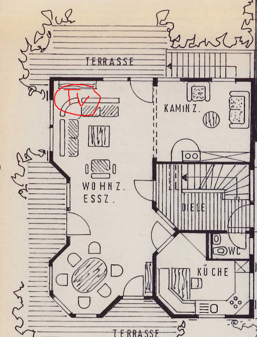

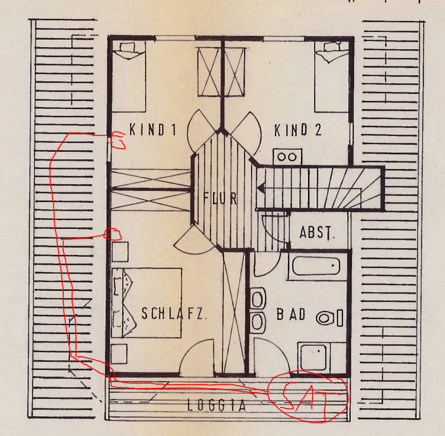

    wir haben uns ein Fertighaus Bj. '89 in Holzständerbauweise gekauft. Der Vorbesitzer hat zwar eine SAT-Anlage(Twin) installiert, jedoch nur im oberen Stockwerk. Die SAT-Schüssel steht auf der Loggia, von dort gehen 2 Kabel in die Abseite (begehbar durch Kniestocktür).
    Die SAT-Dose im Raum Kind 1 wird derzeit nicht benutzt, dort würde ich dann das Koax-Kabel abklemmen und fürs Wohnzimmer weiterverwenden.

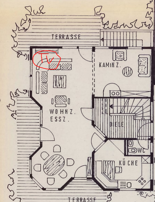

    Das Wohnzimmer mit TV ist jedoch im EG, nun plane ich ein Koaxialkabel ins Wohnzimmer zu legen. Es gibt keine Leerrohre oder Installationsebene, die Elektro und auch Telefonkabel wurden hier freihängend in den Wänden verlegt.

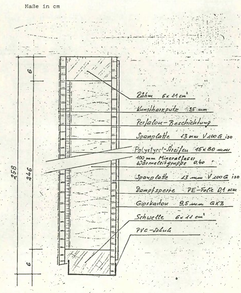

    Mein Plan ist es nun von oben in der Abseite in die darunterliegende Hohl-Wand durch den Rähm zu bohren (dass sie auch wirklich darunterliegt habe ich inzwischen mit Zollstock und den Massen aus der Bauakte + CAD überprüft), und das Kabel dort durchzuziehen, denkt Ihr das ist ok, oder sollte ich lieber eine Kabelführung über die Außenwand(aussen zusätzlich verklinkert) wählen.

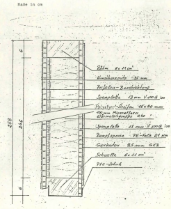

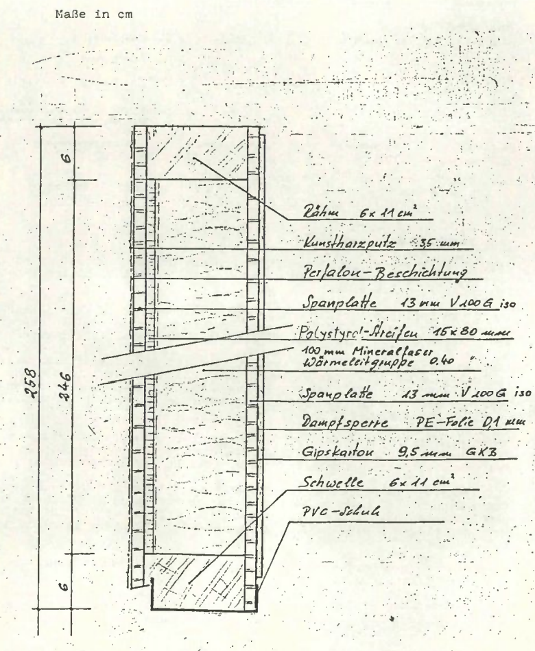

    Der Wandaufbau ist im Anhang.
    Vielen Dank schonmal für Feedback zu meiner Idee.

    Egal welchen Weg du gehst, du solltest dringend vermeiden, die Dampfsperre zu löchern.

    Sofern die Endgeräte bereits Unicable beherrschen oder der TE bereit ist einen oder mehrere Alt-Empfänger auch zu wechseln gibt über zwei bestehenden LNB-Twin-Leitungen Lösungsmöglichkeiteiten mittels Unicable-LNB oder einer Einkabelmatrix.
    Bei einer bestehenden normkonformen und funktionstüchtigen Satellitenantenne würde auch ich niemals allein auf Streaming setzen. Die luftdichte Abdichtung weiterer Koaxeitungen bewerte ich als Antennenprofi nicht als ernsthaftes Problen.

    Für die Wiederherstellung der Winddichtigkeit plane ich Kaiser Luftdichtungsmanschetten zu verwenden, das hat der Vorbesitzer hier auch an den Stellen gemacht wo er im DG von der Abseite aus das Koax-Kabel den SAT-Dosen zugeführt hat. Für die neue SAT-Dose im EG verwende ich dann eine Luftdichte Hohlwanddose.

    Sofern die Bestandskabel noch nicht versprödet sind, könnte man die sogar belassen und wahlweise den Twin-LNB gegen
    1. ein Unicable-LNB mit einem Legacy-Anschluss für einen Empfänger, der nicht unicable-ready ist oder
    2. ein Wideband-LNB + Unicable-Einkabelmatrix
    mit vergleichsweise geringem Aufwand wechseln.
    Wenn Bild und Ton da sind ist nicht gleichbedeutend, dass auch Erdung und Potentialausgleich DIN EN 60728-11 (VDE 0855-1) wirklich normkonform ausgeführt wurden. Auch von gewerblichen EFK errichtete Dachantennen sind nur selten normkonform geerdet und in den PA einbezogen.
    Wo erforderlich, lässt sich das aber nachbessern.
