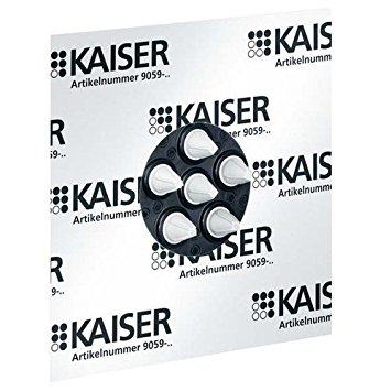

    Die vier Sat- und das Erdungskabel für den LNB und den Dachsparrenhalter (ZAS 40) wurden vom Elektriker insoweit vorbereitet, dass sie im DG liegen. Im Zuge der Dacheindeckung sollen die Kabel durch den Sparrenhalter geführt werden.
    Wie bekomme ich jedoch die Dampfsperre wirklich (!) dicht an dieser Stelle, wenn die 5 Kabel dort hindurchgeführt wurden?
    Ich liebäugel mit dieser Manschette:
    Allerdings weiß ich nicht, ob die hellgrauen Dichtungen auch auf die Rückseite "umgestülpt" werden können. Denn nur dann ergäbe es einen Sinn, diese Manschette von innen auf die Dampfsperrfolie zu kleben. Das DG wird im weiteren Verlauf ausgebaut. Das heißt, die Beplankung der Dachschrägen macht ein späteres Herankommen an diese Stelle schwer.

    HT Rohr durchführen ! dieses Rohr kannst du Innen sauber an der Dampfbremse mit einem Butylband abkleben und außen auch. Ist leichter von der Montage bei vielen Kabeln.
    Die Manschette würde auch gehen. Ist aber schwierig bei vielen Kabeln

    Das Rohr kriegst du dicht, aber wie kriegst du die vielen Kabel im Rohr dicht?

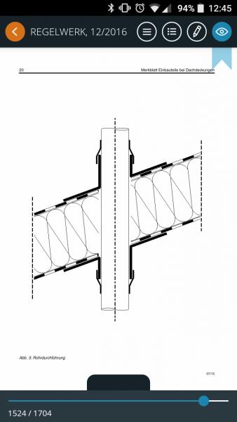

    Wärmedämmung rein stecken, das Fachlich die Richtige Lösung und funktioniert, das ist wie auf dem Flachdach wenn 4 Rohre direkt nebeneinander raus schauen, einhausen u. es funktioniert :)
    Ich versuch das Bild zu Posten

    Anerkannten Regeln der Technik Dachdeckerhandwerk
    Merkblatt Durchdringungen
