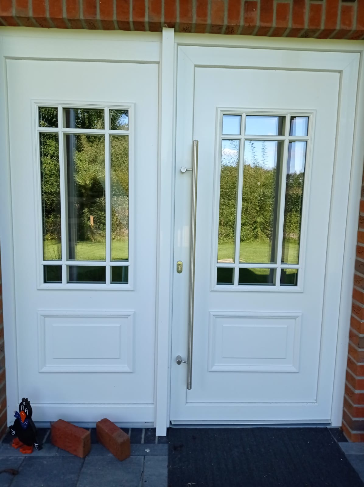

    wir haben heute ein Angebot für unsere Haustür (Doppelflügel) erhalten. Die gleiche Haustür sollte vor zwei Monaten 1000€ weniger kosten (insgesamt für beide Flügel). Der einzige Unterschied ist, dass wir einen Teil des Klarglases durch satiniertes Glas ersetzt haben. Ist die Differenz realistisch? Ein Foto einer Beispieltür habe ich angehängt. Die Mitte und Ecken sollen satiniertes Glas mit Klarglasrand, der Rest Klarglas enthalten.
    Griffe sind noch nicht ausgewählt.
    Danke schon mal vorab.

    Klarglas bestellen - und dann später eine Folie der Wahl.
    Das ist erfahrungsgemäß immer die preislich optimale Lösung für den Sichtschutz.
    Und: das kann quasi jeder gute Autofolierer für kleines Geld.
    (Und Splitter bindet die Folie 'im Ernstfall' auch noch ... :))

    Das ist tatsächlich eine Überlegung wert. Sieht man von außen keinen Unterschied? Gibt ja auch optisch etwas her.

    Wenn der Folierer nicht völlig grobmotorisch veranlagt war (z.B. Blasen unter der Folie, oder Kanten nicht exakt gecuttert, ...), sieht man absolut keine Unterschiede zu einer Dekorverglasung!

    Kann ich bestätigen bei einer Haustür ist das noch viel einfacher als beim Auto

    Würde sogar behaupten, dass man das mit ruhigen und am besten keinen zwei linken Händen auch selbst hinbekommt. Spätestens beim zweiten Versuch. Die Folie kostet ja nix und ist schnell wieder abgezogen.

    Zudem kannst du durch Wechseln der Folie auch später noch leicht die jeweils gewünschten Eigenschaften oder Optik verändern
