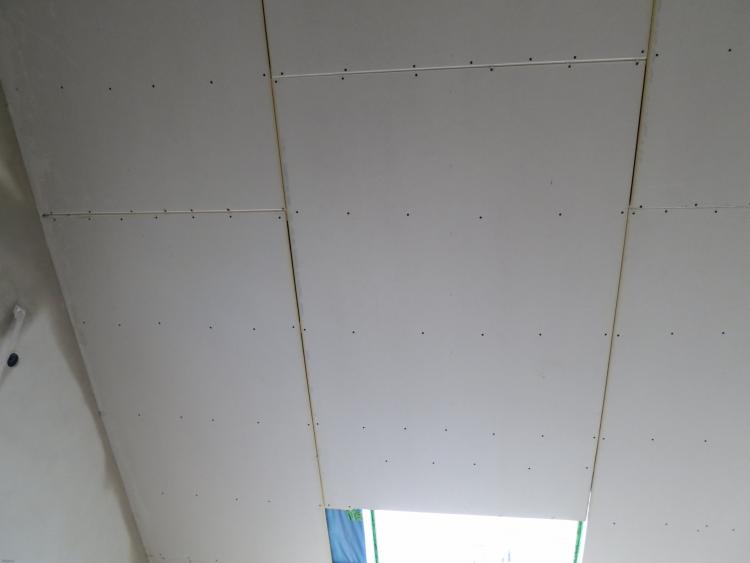

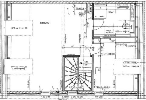

    Daten:
    - BT-Vertrag, keine Eigenleistung, alles über Sonderwünsche.
    - Im DG mit Satteldach, First ca. 3,50 hoch, Trempel 50 cm hoch werden die Metallständer-Trennwände für Studio 1, Studio 2 und Dusche/Toilettenraum für ca. 500 EUR doppelt beplankt. (siehe DG-Plan.)
    - Im DG-Bad-Plan finde ich keinen Hinweis, ob die DG-Bad-Decke doppelt beplankt wird. (Wände standardmäßig doppelt, wegen Fliesen)

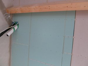

    - Hinter (aktuell) einfachen GK-Platten an der Dachdecke (70 qm) befinden sich Lattung, Dampfbremse, Zwischensparrendämmung, Unterspannbahn, Lattung, Dachziegel.
    Fragen:
    1 Welche Vorteile/Nachteile ergeben sich, die Dachdecken ebenfalls doppelt zu beplanken? (BT verlangt dafür 1600 EUR, lohnt sich das?)
    2 Ist es empfehlenswert ein zusätzliche PE Folie zwischen beide Platten anbringen zu lassen?
    3 Welcher Spaltbreite ist noch tolerierbar/spachtelbar (an einigen Stellen sind es 10mm Spalt - ist das ein Mangel)
    Danke, Tom

    Detailliert folgender Dachaufbau von außen nach innen (hoffe ich habe nichts vergessen):
    1. Dachpfannen/Dachsteine
    2. Konterlatten
    3. Dachlatten
    4. Unterspannbahn
    5. Dachsparren
    6. Dampfsperrenfolie
    7. Holzrahmenlattung (ohne Untersparrendämmung)
    8. erste GK-Plattenschicht (verspachtelt)
    Bringt nun eine zusätzliche:
    9. zweite Dampfsperrenfolie eingeklemmt zwischen der ersten und der
    10. zweiten GK-Plattenschicht
    etwas?
    Oder könnten durch die 2 Folien (zwischen denen 7. Holzrahmenlattung, etwas Luftzwischenraum wegen Lattung und 8. erste GK-Plattenschicht liegen) irgendwelche Nachteile entstehen?
    Danke Tom

    Ich kann keinen Grund erkennen warum man eine Dachdecke doppelt beplanken sollte.
    Selbst wenn Du dich trotzdem dafür entscheiden solltest eine 2. Dampfsperre ist kontraproduktiv.
    Fugenbreite, da habe ich was in einem alten Thread gefunden:
    Von Peeder - Fugen sollten nicht zu gross sein, da es beim Verspachteln viel Arbeit macht. Bei Fugen über 1 cm Spachtelvlies einspachteln, ( Fugendeckstreifen )
    Da Du aber eine gespachtelte Fläche gekauft hast ist das ja nicht Dein problem.

    Doppelt beplankt bietet üblicherweise einen besseren Schallschutz und einen geringfügig besseren sommerlichen Wärmeschutz.
    Zweite Dampfbremse ist nicht zu empfehlen. Die eine vorhandene sollte aber richtig bemessen und vor allem richtig ausgeführt werden.

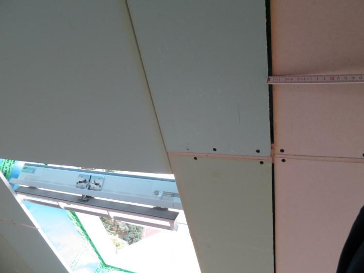

    Ich würde mir lieber mal die erste Dampfbremse ansehen bevor ich an eine zweite denke. Bild 2 lässt zumindest die Vermutung offen das da nicht fachgerecht gearbeitet wurde.
  18. #18 tombenz, 06.01.2014
    tombenz
    tombenz
    05.02.2013
    82
    Elektroniker
    Mainz
    Guter Hinweis, JWerner153, ich nehme an Du meinst das Foto welches den Spalt zwischen den GK-Platten zeigt und die Rohrdurchdringung mit den Klebestreifen im Fischgrätenverfahren...?
    Die Dampfsperrfolienfirma (Typ: B+M BLAU Systemfolie B2), hat mir schnell geantwortet und passende Materialien empfohlen (B+M Klebeband grün sowie der B+M Dichtkleber in Kombination mit der Eisedicht Rohrmanschetten) - Hoffe der Trockenbauer läßt in diesem Jahr bzgl. Einsatz von Manschetten mit sich reden.
    Klar ist, dass eine Dampfsperre genügt, wenn sie sorgfältig hergestellt wird - einschließlich aller Nähte, Anschlüsse an benachbarte Bauteile und Durchdringungen. Unter der Annahme, dass immer kleine Fehler passieren und diese in der 1. Dampfsperre (im Fertigungsablauf gezählt) nicht in der 2. Dampfsperre wiederholt werden oder mindestens nicht an derselben Stelle wiederholt werden bringt der erweiterte Aufbau zusätzliche Sicherheit.
    Beide Dampfsperrfolien wären durch die 12 mm GK-Platte und die 30 mm Holzlattung getrennt (siehe Aufbau im 2. Beitrag: Punkt 7+8) und die 2. Folie liegt dann auf der warmen Seite. Damit wird hier kaum der Sättigungspunkt des Luftstromes unterschritten werden und es somit nicht bzw. kaum zum Auskondensieren kommen.

    Ja, richtig erkannt ;-)
    Es gibt auch feuchtevariable Dampfsperrfolien. Da bist du auf der besseren Seite und auch nicht teurer als 2 Folien.
    Aber nimm nicht den Abklatsch sondern die mit dem guten Namen.
    Wichtig ist neben der Foliengeschichte das schon die Dämmung dicht gestoßen ist. Vielleicht ist ne Kombination mit einer Untersparrendämmung drin.
