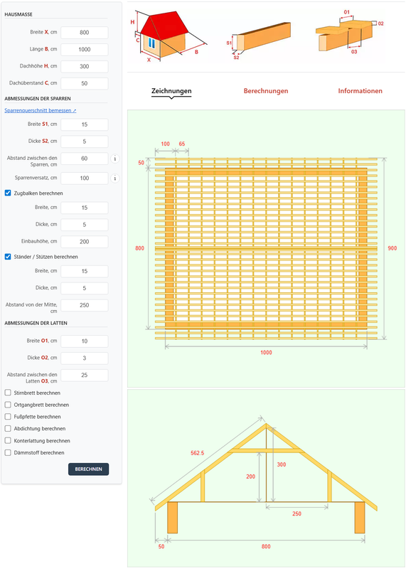

    Satteldach Rechner. Frage an Dachdecker.
    Ich habe einen Online-Satteldachrechner erstellt und würde gerne die Meinung von Leuten hören, die tatsächlich im Dachdeckerhandwerk tätig sind.
    Der Rechner ermöglicht die Berechnung von:
    - Sparrenlänge;
    - Dachneigung;
    - Dachfläche;
    - Menge und Volumen des Schnittholzes;
    - Dachlattung und Konterlattung;
    - Mauerlat, Zugbalken und Stützen;
    - Wärmedämmung und Abdichtung.
    Außerdem erstellt der Rechner direkt im Browser Dachzeichnungen in zwei Ansichten (Draufsicht und Schnitt durch das Sparrensystem).
    Link:
    KEINE WERBUNG
    Ich bin kein Dachdecker. Ich entwickle Online-Werkzeuge für das Bauwesen und bin daher für jede Anmerkung dankbar. Die praktische Erfahrung von Dachdeckern ist durch nichts zu ersetzen.
    Mich interessiert:
    - ob die Parameter für eine Vorabberechnung ausreichend sind;
    - ob die Benutzeroberfläche verständlich ist oder zusätzliche Hinweise benötigt;
    - wie praktisch die Zeichnungen und die Dateneingabe sind;
    - ob es fragwürdige Punkte in den Berechnungen gibt.
    Ziel ist es, ein Werkzeug zu schaffen, das sich vor einem Gespräch mit einem Handwerker oder für die Vorplanung bequem nutzen lässt (es ersetzt keinen Planer).
    Das Werkzeug wurde für Vorabberechnungen entwickelt - nicht als Ersatz für ein Projekt, sondern als Unterstützung in der Planungsphase. Mich interessiert das Feedback von Personen, die mit Dächern arbeiten: Entspricht die Berechnungslogik der Praxis und was fehlt gegebenenfalls?

    Für mich persönlich macht das Tool keinen Sinn. Für eine Dachsanierung fehlen mir in der Regel die nötigen Daten um das Tool zu füttern und für die Erstellung von Dachstühlen benutzt man CAD-Programme, die alle diese Berechnung machen. Dazu erhalte ich noch Abbundpläne, 3-D-Ansichten, Mengenberechnungen, Schnittoptimierungen und vieles mehr.
    Zumal in deinem Programm mehrere Fehler sind. Die Dachlattung am Ortgang ist zu lang und benötigt deswegen einen Flugsparren. Somit wäre die Berechnung komplett falsch. An Hand welcher Parameter wird denn das Lattmaß berechnet? Dafür benötigts du den genauen Ziegeltyp, LAF und den Abstand der 1.Traglattung zum UK Traufdiel. Wenn ich das Lattmaß von Hand einfügen muss, macht das Programm noch weniger Sinn. Das Lattmaß kann bei einigen Ziegeln um die 4 cm varieren.
    Dann ist da noch die Frage der Ausführung des Firstes. Trockenfirst mit FAZ oder Firstband? Auch hier gibt es teilweise Unterschiede. Wenn du die oben genannten Faktoren hast, erst dann lässt sich die Sparrenlänge errechnen. Sparrenlänge und Dachbreite sind abhängig vom verwendeten Deckmaterial und nicht anders herum. Deine Berechnung basieren also auf Zahlen, die du eigentlich nicht hast.
